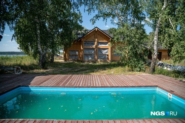

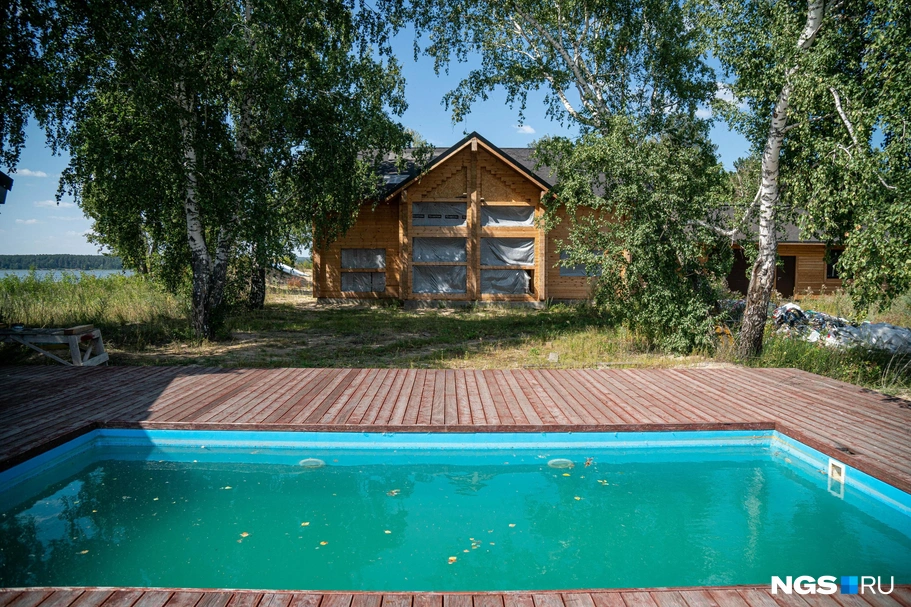

Как сделать бассейн на даче
За бассейном нужно будет ухаживать
Бассейны бывают очень разные: капитальные и временные. Если вы хотите постоянную конструкцию, то нужно определиться с местом, бюджетом и формой.
— Лучше всего ставить его на самой солнечной стороне. Можно построить бассейн даже на участке с уклоном, решается вопрос и с грунтовыми водами, — отметил Денис Старусев, технический директор многопрофильной строительной компании «Сибмонтаж».
Эксперт советует выбирать прямоугольный вариант, потому что в нём больше полезной площади, а материалов потребуется столько же, как и при строительстве круглого бассейна.
— Самые популярные размеры — 6 на 3 метра, — поделился цифрами Денис Старусев. — По цене выходит примерно 1 миллион рублей — в этом году цены на материалы выросли примерно на 10%.
При этом многие дачники не понимают, что строительство бассейна — это лишь полдела. За ним нужно будет ухаживать и тратить время на уборку, а деньги — на специальную химию.
— Нужно будет пылесосить бассейн и промывать систему фильтрации раз в неделю, обычно на это уходит 40–50 минут. Обязательно нужно установить сапрофитную систему дозирования с химреагентами, — подчеркнул эксперт.
Самый бюджетный вариант — каркасный бассейн, который обойдется примерно в полмиллиона рублей. Пластиковые, бетонные и стеклокомпозитные намного дороже. В любом случае, отметил он, в наших условиях в бассейне нужно устанавливать фильтрацию и подогрев.
