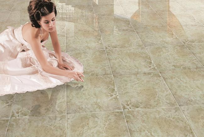

Керамогранит для пола и стен
Правильно подобранный керамогранит, уложенный с соблюдением технологии, не только прослужит вам долгие годы, но и может стать настоящей изюминкой вашего интерьера, придав ему неповторимый стиль.

Полированный  имеет высокие эстетические характеристики, он полностью отшлифован до зеркального блеска. Однако поверхность, облицованная полированным керамогранитом, достаточно скользкая, кроме того, со временем глянцевая поверхность может стереться.
