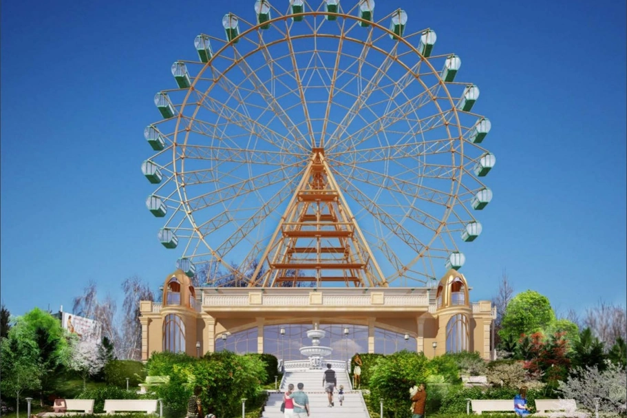

В первоначальном проекте основной цвет колеса обозрения — медный, но в качестве возможного на обсуждении показали и белый вариант
По словам разработчика проектов Вадима Насолевича, место для колеса обозрения специально было выбрано ближе к улице Большевистская и выше существующего колеса. Его диаметр — 68 м, но за счёт того, что фактически оно будет стоять на кровле общественного здания, его высота составит порядка 80 м.
«Это будет четвёртое по высоте колесо в России, самое высокое за Уралом, — заметил Насолевич. — Такое сооружение безусловно станет новой вехой в истории и набережной, и всех прилегающих территорий».
Авторы описали стиль здания под колесом обозрения как ар-нуво
Под колесом проектировщики предложили разместить детский образовательно-развлекательный центр и кафе, общая площадь помещений — около 1,3 тысячи кв. м. «Для его возникновения есть несколько причин. Во-первых, необходимо было создать посадочную платформу для размещения касс, для организации людских потоков, — объяснил автор проекта. — Во-вторых, особенности монтажа конструкции самого колеса таковы, что с этой эксплуатируемой кровли и будет осуществляться монтаж».
Между тем здание-«пьедестал» подверглось довольно жёсткой критике как разработчиков концепции благоустройства всей набережной, так и архитекторов, участвовавших в обсуждении.

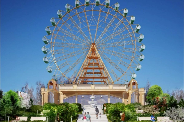

По просьбе коллег разработчики показали и другой вариант расцветки колеса — не медный, а белый
«Если мы посмотрим на колесо обозрения, то это колесо — инженерный объект, а здание в этом плане является второстепенным объектом, — считает главный архитектор проектов КБ Strelka, курирующего благоустройство набережной, Ежи Станкевич. — Вариант с достаточно активным низом, где используется порядка 6–7 принципов построения, — наверное, немножко перебор по отношению к самому колесу. У нас некая конкуренция между верхней частью, которая призвана доминировать, и нижней».
С этим впоследствии согласилась большая часть участников обсуждения. «Мне кажется, что такая каша стилистическая могла бы иметь право на существование, если бы в этом проекте была хоть капля иронии, — прокомментировала решение шеф-редактор журнала САetc. Александра Архипова. — Тогда это был бы постмодернизм, который имеет право существовать в этом месте наряду с функционализмом». Архитектор Алексей Журавков, в свою очередь, предложил взять за основу пирамидальную форму опор колеса.
Ежи Станкевич напомнил, что здание под колесом обозрения не должно конкурировать с ним за внимание горожан
Павел Носарев, архитектор мастерской «Адаптик-А», которая занималась проектированием всей территории набережной, высказал недоумение по поводу архитектурного решения здания. «По какой причине на территории набережной появляется объект, выполненный именно в таком архитектурном ключе? Мы являемся соразработчиками всей концепции развития набережной и понимаем, что все объекты, которые могут появиться, должны встраиваться в эту концепцию, поддерживаться или находить общие смыслы», — подчеркнул он.
Вадим Насолевич согласился со второстепенностью здания-пьедестала по отношении к колесу и обещал учесть замечания, а относительно стилистики парировал, что фасады выдержаны в классическом стиле, а «фундаментальность классики неоспорима».
