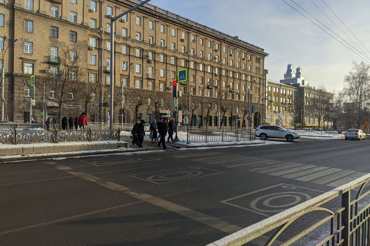

Наземный переход у часовни — единственный возможный в этой части Красного проспекта

Сначала на пешеходном переходе у часовни во имя Святого Николая Чудотворца установили светофор с разрешающими фазами в 17 секунд для пешеходов и в 70 — для транспорта. Но недавно стало еще хуже: время перехода сократили до 14 секунд, а красная фаза увеличилась до 74 секунд. Теперь, чтобы перейти Красный проспект по правилам дорожного движения, пешеходам необходимо потратить до 3 минут, большую часть этого времени просто ожидая зеленый свет.
Департамент транспорта мэрии Новосибирска утверждает, что такой режим светофора — компромисс (да, унижение пешеходов у департамента — это компромисс): чтобы сделать переход безопасным для пешеходов и в то же время не ухудшить пропускную способность дороги, в том числе и для общественного транспорта.
Но каждый вечер на этом участке всё равно образуются пробки, и светофор никак не влияет на ситуацию. А общественный транспорт спокойно едет по выделенной полосе без пробок.

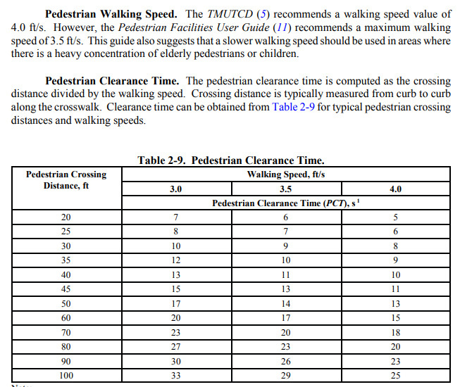

Сравним расчеты светофорных фаз в России и в стране, где автомобилизация почти в три раза выше, — в США, штате Техас.
По российским нормам зеленая фаза для пешеходов на Красном проспекте должна составлять около 35–36 секунд, но у нас еще хитрят с островком безопасности и делят переход одной дороги на два по 15 секунд по расчетам, а по факту даже по 14 секунд. А по нормам Техаса разрешающая фаза для пешеходов должна составлять около 37–38 секунд.
В США руководствуются специальными расчетами, которые учитывают скорость пешеходов (рекомендованная составляет от 3 до 4 фт/с или от 0,9 до 1,2 м/с) и длину пешеходного перехода

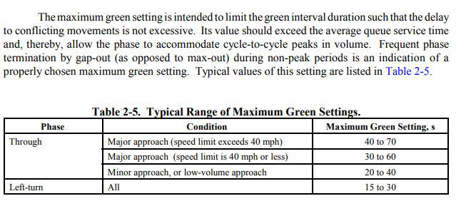

Для автомобилей зеленую фазу российские нормы не регулируют, но в штате Техас есть рекомендации, по которым транспортный поток при определенной скорости сможет преодолеть перекресток. По таблице Красный проспект подходит под вторую группу, то есть достаточно 30–60 секунд зеленой фазы светофора, чтобы весь транспорт успел преодолеть пешеходный переход.
Максимальное значение для зеленой фазы светофора должно превышать среднее время перехода, чтобы в часы пик успевали пройти все пешеходы в очереди. В таблице указаны значения для пешеходов с разной скоростью
