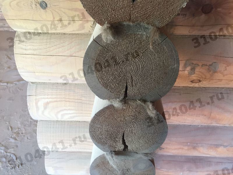

У вас потемнел брус? Поможет пескоструйная обработка
Наше предприятие выполняет заказы на всей территории Западной Сибири. В Томске наши специалисты участвуют в восстановлении памятников деревянного зодчества. В Кемеровской области оказываем услуги по пескоструйной обработке угольным и химическим предприятиям, производим очистку ёмкостей для хранения нефтепродуктов и других жидкостей, удаляем старое покрытие с объектов высотой до 86 метров. Стоимость от 200 рублей за изделие. Компания «Барлакс» выполняет заказы самостоятельно, а также на условиях субподряда. Мы работаем с юридическими и физическими лицами. Полимерная покраска бюджетная по стоимости, а качество лучше любого лакокрасочного покрытия. Звоните, вам ответят на любые вопросы.
