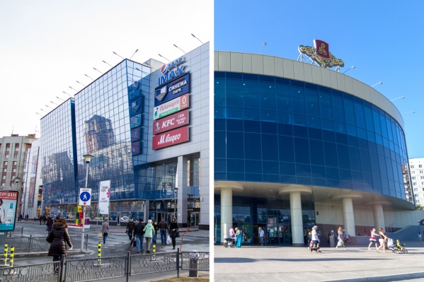

В случае чрезвычайной ситуации из любой точки «Ройял Парка» или «Голден Парка» можно выбраться на улицу всего за пять минут. С помощью каких средств достигается такой результат и насколько защищены гости центров, рассказал специалист по пожарной безопасности Юрий Гордеев.
Торговые центры «Ройял Парк» и «Голден Парк» построены в соответствии с современными требованиями к безопасности. Они оснащены автоматической пожарной сигнализацией, системой автоматического пожаротушения, системой противодымной вентиляции и системой оповещения и управления эвакуацией. Кроме того, проектирование торговых центров таково, что из любой точки можно эвакуироваться, как минимум, в трёх направлениях — и при этом человек всё равно попадёт на улицу.
