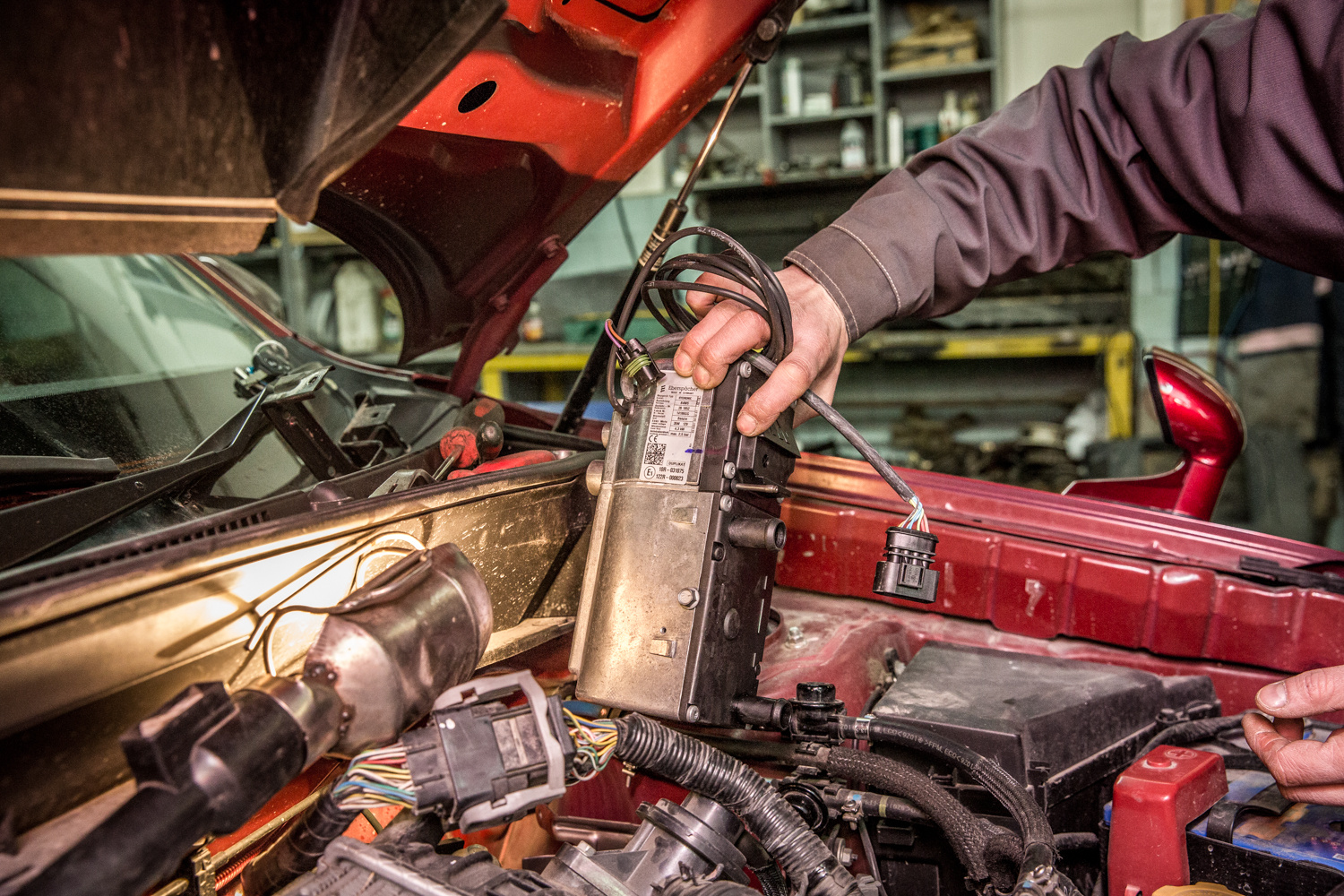

Автономные жидкостные предпусковые подогреватели — универсальный способ разогрева двигателя. Следует отметить, что отечественные марки «Прамотроник», «Теплостар» все ближе приближаются к немецким аналогам. У этих марок за последнее время в продуктовой линейке появились новые наименования, да и цена на фоне роста евро практически не изменилась. Отечественные производители постоянно работают над качеством компонентов и комплектацией. В частности, в подогревателях «Бинар» используются свечи того же японского производителя, что в Hydronic и в ThermoTop Evo, итальянские помпы и нагнетатели. Опыт специалистов компании «Термомир» говорит о том, что российские подогреватели с задачей справляются, и решающим становится качество монтажа.
Ни для кого не секрет, что на данный момент немецкие предпусковые подогреватели — наиболее надежное, функциональное и универсальное решение: они выигрывают и по качеству сборки, программирования, датчиков, и по стабильности работы. И это логично, учитывая, что и Eberspaecher, и Webasto занимаются этим делом более 50 лет. На данный момент подогреватели этих производителей — высокотехнологичные устройства.
