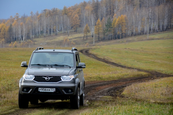

Двигатель ZMZ-Pro — модификация мотора ЗМЗ-409 с увеличенной степенью сжатия и мощностью 150 л.с.
Двигатель ZMZ-PRO тоже знаком по модели «Профи» и является модернизацией привычного ЗМЗ-409. Он лучше подходит для установки ГБО (более жаростойкие клапаны), отличается системой впуска и нулевым риском встречи клапанов и поршней, даже если порвется более надежная двухрядная цепь (раньше была однорядная). Возросшая до 9,8 степень сжатия по-прежнему допускает, хотя и не рекомендует, бензин АИ-92.
Мотор новый, но трансмиссия принципиально не изменилась: коробка и раздатка Dymos, полный привод — с принудительным включением переднего моста
А ещё ZMZ-Pro мощнее предка. Впрочем, возросшую со 135 до 150 л. с. мощность почувствовать сложно — для автомобиля массой за 2 тонны такая прибавка погоды не делает. УАЗ по-прежнему кокетливо не указывает динамику разгона до 100 км/час. Но важнее, что крутящий момент не только возрос до 235 Н·м (+8%), но и сместился к низким оборотам. Теперь пик достигается при 2650 об/мин., что вкупе с полегчавшим сцеплением и перенастроенным механизмом выбора передач упрощает и городскую езду, и внедорожную. На прежнем «Патриоте» бывало так: на одной передаче мотор надрывается, на другой — не тянет. Теперь искать золотую середину проще.
