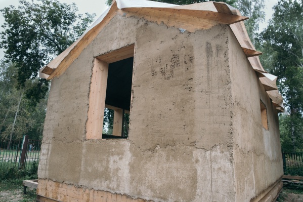

Производство необычных домов находится в Академгородке, недалеко от Технопарка, в просторном ангаре. Дома строятся из блоков — деревянных панелей, в которые запрессовывается ржаная солома — более жёсткая, чем пшеничная, — после чего блоки покрываются глиной.
Жильё из соломы строят уже на протяжении семи тысяч лет, по всему миру, но все возводят дома по-разному. Кто-то не прессует сырьё или использует другие каркасы. Такое строительство развито в США и Европе, в России оно не получило такого масштабного распространения из-за несовершенства технологии и разрозненности приверженцев идеи соломенного строительства.
«Мы разработали свой каркас панелей, добавили дополнительные элементы, усиливающие конструкцию. Если обычно в блок входит три тюка соломы, то мы добавили пять. Сами клеим сушёную древесину в щиты, распиливаем, собираем, вдавливаем прессованную ржаную солому в панели. В итоге толщина блока составляет 420 миллиметров», — рассказывает сооснователь компании «Золотое сечение» Никита Баранов.
Затем специалисты вручную штукатурят панели сложным глиняным раствором, накладывая первый жидкий проливочный и затем основной слои. Наружный получается чуть тоньше, чтобы влага выводилась на улицу, а на внутренней стороне стены отделка будет толще, чтобы тепло накапливалось внутри дома.
Слои штукатурки защищают и каркас дома, и солому от воздействия погодных условий: ветрозащита, влагозащита. Не только солома, но и дерево под глиняным слоем сохраняется намного дольше. Из панелей можно собрать стены, пол и крышу, тогда дом получается в 10 раз теплее кирпичного или деревянного.
«Мы используем минимум дерева при строительстве — всего 15 %, а соломы — 85 %. К примеру, на стандартный дом из бруса тратится около четверти гектара леса. Если каждый захочет построить себе дом, то тайги у нас не останется! Кроме того, в дальнейшем владелец нашего дома будет меньше топить помещение, используя минимальное количество энергоресурсов планеты», — объясняет Никита Баранов.
Стандартный каркасный дом шатается, поэтому предприниматели улучшили технологию. Теперь он получается, как монолитный: если попрыгать, трястись не будет. Дополнительно можно обработать солому известью с солью — природными антисептиками — для обеззараживания, но это совсем не обязательно.

Дом, построенный Владимиром для себя два года назад, позволил предпринимателям получить опыт, доработать технологию. Сейчас на территории производства построен выставочный образец дома, также в скором времени будут проводиться испытания по пожароопасности: небольшой дом подожгут. А испытания на прочность панели соломенного дома ковшом экскаватора уже прошли успешно.
