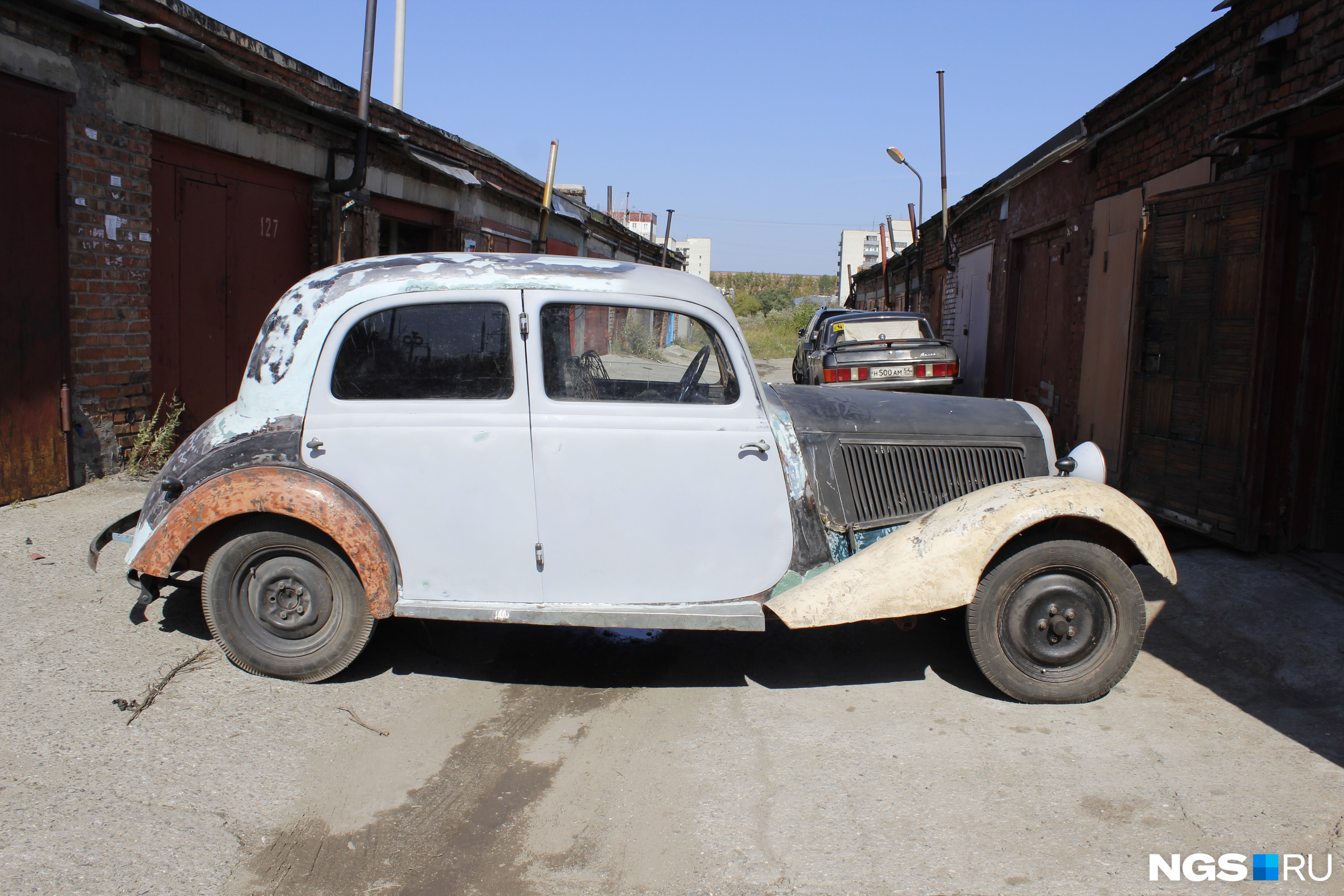

Это Mercedes-Benz 170V, кузов W136, автомобиль выпускался с 1936-го по 1955 год. Когда-то, 82 года назад, какой-то немец в Германии садился за руль этого новенького тогда «Мерседеса», а сейчас автомобиль пытается вернуть к жизни новосибирский пенсионер.

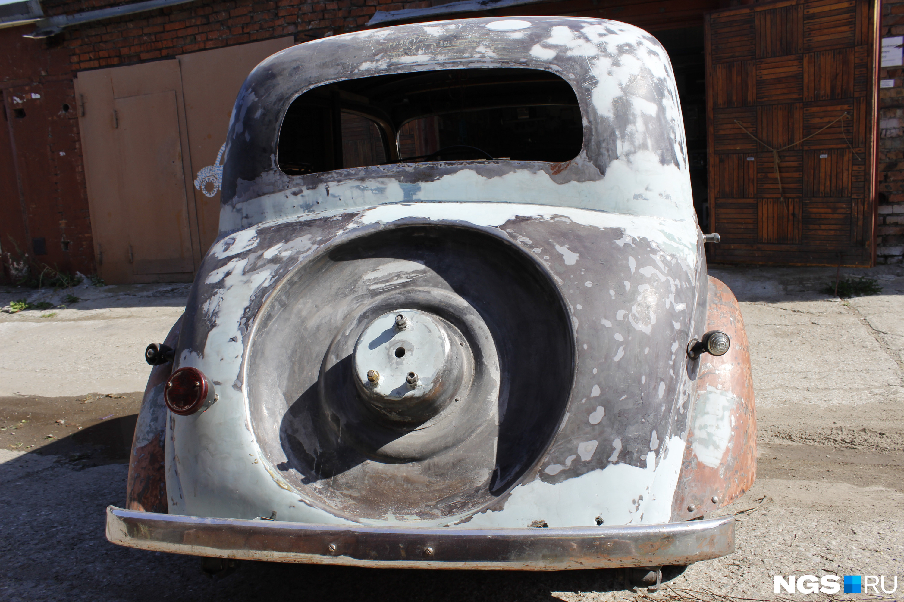

На этом кузове нет крышки багажника
Такие кузова выпускались с 1936-го по 1942 год. После войны уже крышка багажника была, где запасное колесо. У этого автомобиля нужно заднее сиденье откидывать, чтобы попасть в багажник.
Кузов пришлось переваривать
Когда переднюю подвеску стал перебирать, манжетики датированы 1938 годом. Подвеска у него передняя рессорная родная стоит. Разобрал до винтика, голый корпус был. Всё проваривал, где были крупная ржавчина, дырки. 80 лет кузову, естественно, он проржавел.
Крыша изначально была съемная
Крыша вообще у него съемная, но я ее сделал цельной. По идее, это кабрио-лимузин, так называлось официально. Но смысла нет крышу снимать у нас в Сибири. Ну и жесткость кузова за счет этого увеличилась.

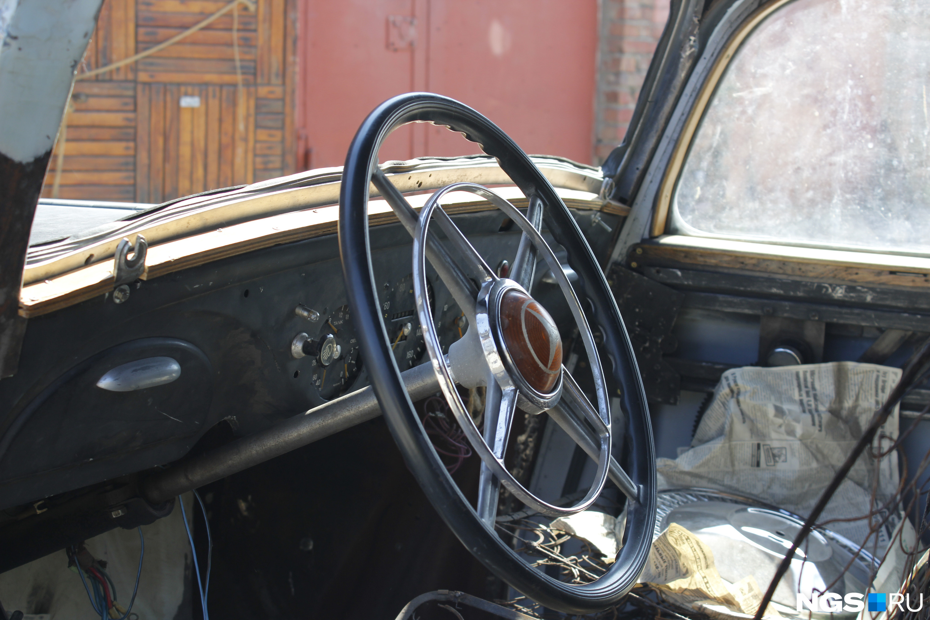

Оригинальный руль
Оригинальный руль
Оригинальными остались сиденья, стекла родные, кроме лобового. На удивление, не знаю, как стекла сохранились. Фары без стекла были, но родные. Стекло я уже поставил от другого автомобиля. Педальная пара, в пол утопающая. Ручки родные на дверях, руль оригинальный.
