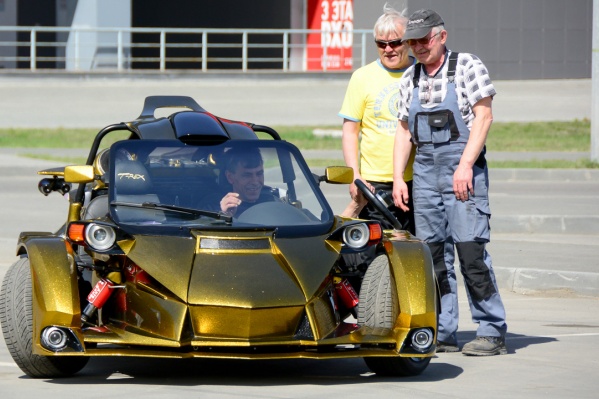

— Когда я сидел, шоркал раму у гаража, все ходили и удивлялись: зачем оно тебе надо? — смеётся он.
Тёзка создателя трайка Олег попросил разрешения сесть за руль. Процесс, кстати, требует некоторой гибкости, но уже на месте Олег констатировал, что эргономика очень удобная даже для человека массой под 100 кг | Источник: Артем КрасновТёзка создателя трайка Олег попросил разрешения сесть за руль. Процесс, кстати, требует некоторой гибкости, но уже на месте Олег констатировал, что эргономика очень удобная даже для человека массой под 100 кг | Источник: Артем Краснов
Артем Краснов
Но теперь автор, кажется, доволен. Люди в самом деле реагируют на детище Олега с невероятной открытостью, и разговор теплеет с первой минуты. Кто-то уходит в ностальгию по временам, когда в моде были мопеды «Верховина», кто-то в восторге от дизайна и цвета.
Хороша и задумка, и исполнение | Источник: Артем КрасновХороша и задумка, и исполнение | Источник: Артем Краснов
Артем Краснов
Трайк в самом деле оставляет очень цельное впечатление, и главное, в нём совершенно не чувствуется кустарщины. Это касается и качества сборки, и ездовых повадок. Живи Олег где-нибудь в Европе, при таком уровне скиллов наверняка нашел бы высокооплачиваемую работу в дизайнерском ателье или компании по мелкосерийной сборке спорткаров. А в России?

Олег счастлив, что довёл дело до конца. Байкеры, кстати, сразу захотели принять его в свою тусовку
Артем Краснов
Но Олег смотрит на свой T-Rex и, кажется, забывает о трудностях. Трайк в самом деле поднимает настроение, мы желаем Олегу пройти все формальности и поставить машину на учет. Площадка под задний номерной знак уже есть.
Под задним обтекателем должен появиться номерной знак, но лишь после легализации машины. Это займёт, по оценкам Олега, не менее года | Источник: Артем КрасновПод задним обтекателем должен появиться номерной знак, но лишь после легализации машины. Это займёт, по оценкам Олега, не менее года | Источник: Артем Краснов
