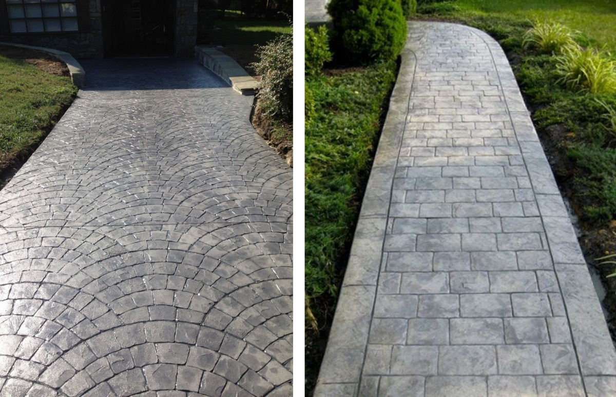

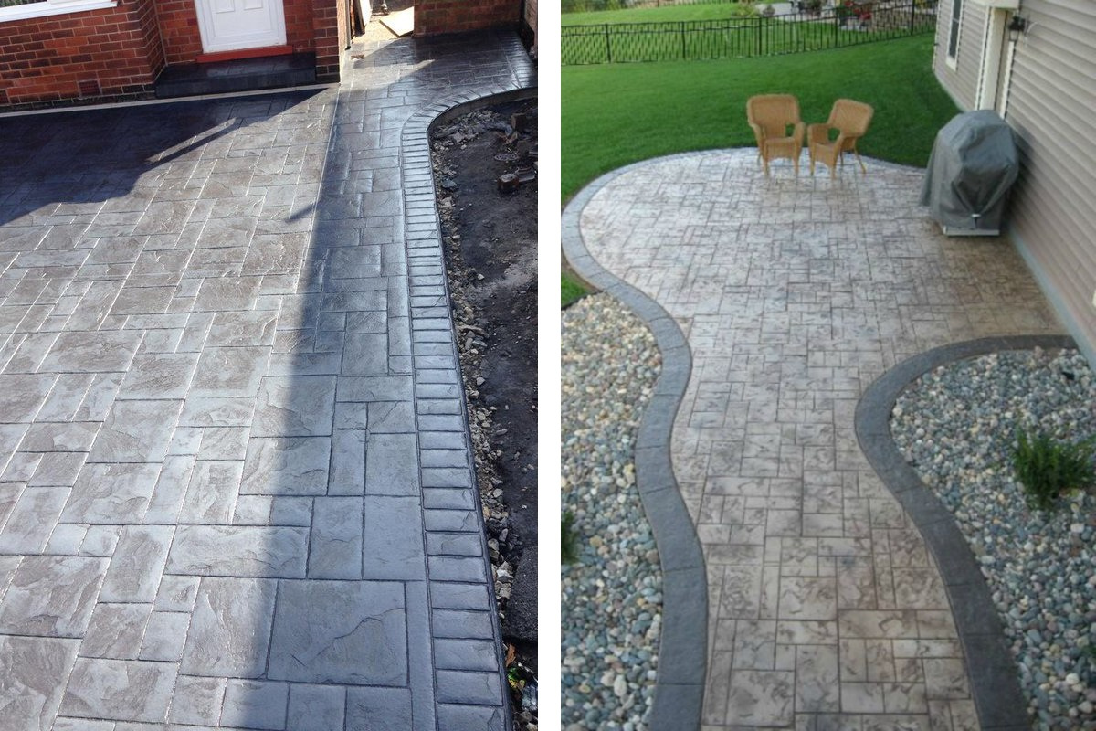

Придание формы, текстуры и рисунка
Рисунок на печатном бетоне получается благодаря оттиску полиуретановой формы для печатного бетона. Полиуретан — гибкий материал, позволяющий оставить на бетонной смеси след с имитацией текстуры натурального материала (камень, брусчатка, галька, доска).
