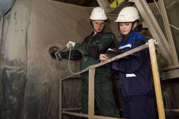

Испытуемые — два энергоблока. Один заправили каменным углем марки «Д», другой — бурым марки «2БР». Продукты сжигания — твердые и газообразные выбросы. Их и предстояло замерить. Общественники выбрали для ответственной миссии аккредитованную испытательную лабораторию «Экостандарт. Технические решения». СГК решила: проверять так проверять — и пригласила провести замеры еще и подведомственное учреждение Росприроднадзора — Центр лабораторного анализа и технических измерений (ЦЛАТИ).
Первыми в ход пошли газоанализаторы: ими на дымососах замеряли уровень диоксида азота и диоксида серы. И хоть бурый уголь не был фаворитом «гонки» в глазах скептиков, первые же результаты заставили удивиться. В «Экостандарте» выяснили, в ЦЛАТИ подтвердили: бурый превзошел «соперника» по экологичности. Диоксидов азота в пробах от энергоблока в 1,55 раза меньше, диоксидов серы — в 2,5 раза. Это основные загрязняющие вещества всех теплоэлектроцентралей, и их при работе на буром угле будет меньше. Как сказал общественник Алексей Носов, участвовавший в замерах,«ТЭЦ воздух не озонируют». Что правда, то правда. А без них город погрузится в вечную мерзлоту.

Пока материал готовился к публикации, стали известны результаты измерений лаборатории ЦЛАТИ. По протоколу отбора проб выбросов, при сжигании бурого угля — содержание ртути менее 0,0003 мг/м³, бенз(а)пирена 4,38x10—8; при сжигании каменного — ртути менее 0,0003 мг/м3, бенз(а)пирена 1,42x10—7. Результаты лабораторных замеров вновь подтвердили, что бурый уголь, несмотря на больший (примерно на 30%) расход топлива, имеет более экологичные показатели в сравнении с каменным углем.
