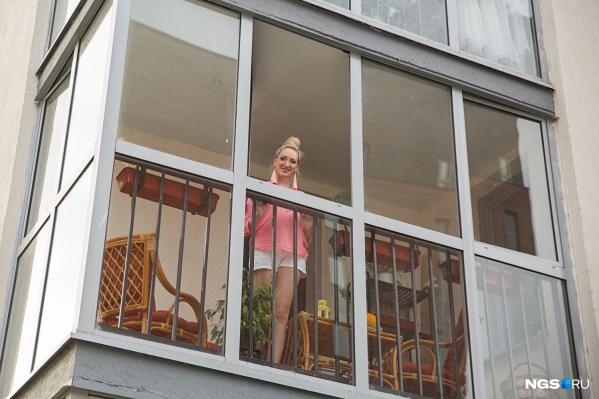

Если всё правильно сделать, на балконе можно поселиться | Источник: Александр Ощепков / NGS.RUЕсли всё правильно сделать, на балконе можно поселиться | Источник: Александр Ощепков / NGS.RU
