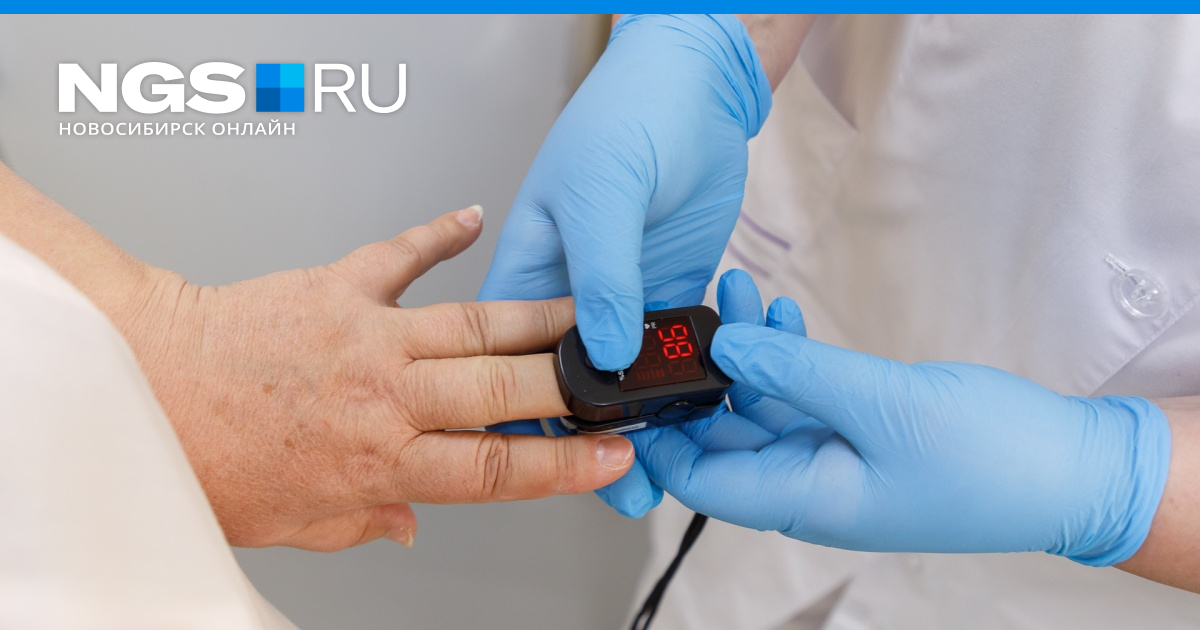

Так выглядит пульсоксиметр. В норме сатурация должна быть выше 95%  | Источник: Алексей Волхонский / V1.RUТак выглядит пульсоксиметр. В норме сатурация должна быть выше 95%  | Источник: Алексей Волхонский / V1.RU

Это прибор для измерения сатурации крови. Процедура эта абсолютно неинвазивная, то есть не требуется каких-либо проколов. Прибор надевается на палец, специальный инфракрасный светодиод пропускает свет через кровь и мягкие ткани, что и позволяет определить сатурацию. Как выглядит пульсоксиметр, можно посмотреть на фото выше.
