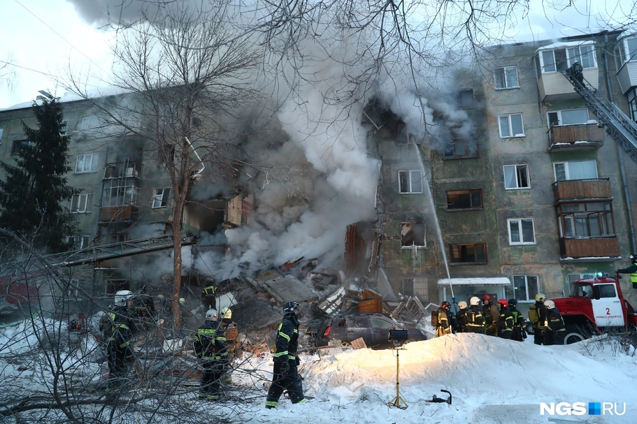

Утром 9 февраля в Новосибирске, в пятиэтажном доме на Линейной, 39 произошел взрыв газа. Мы собрали для вас инструкцию, как вести себя, если вы почувствовали запах газа.
