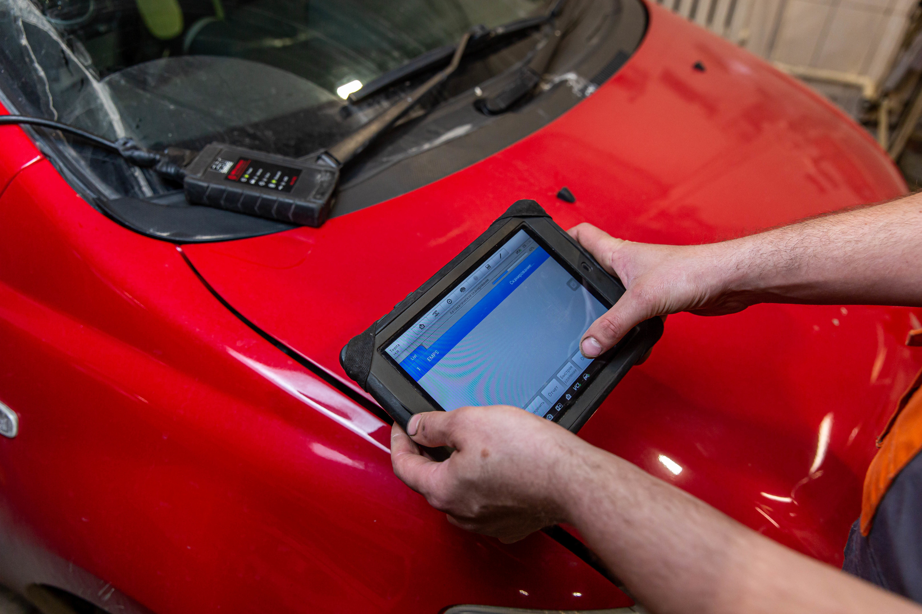

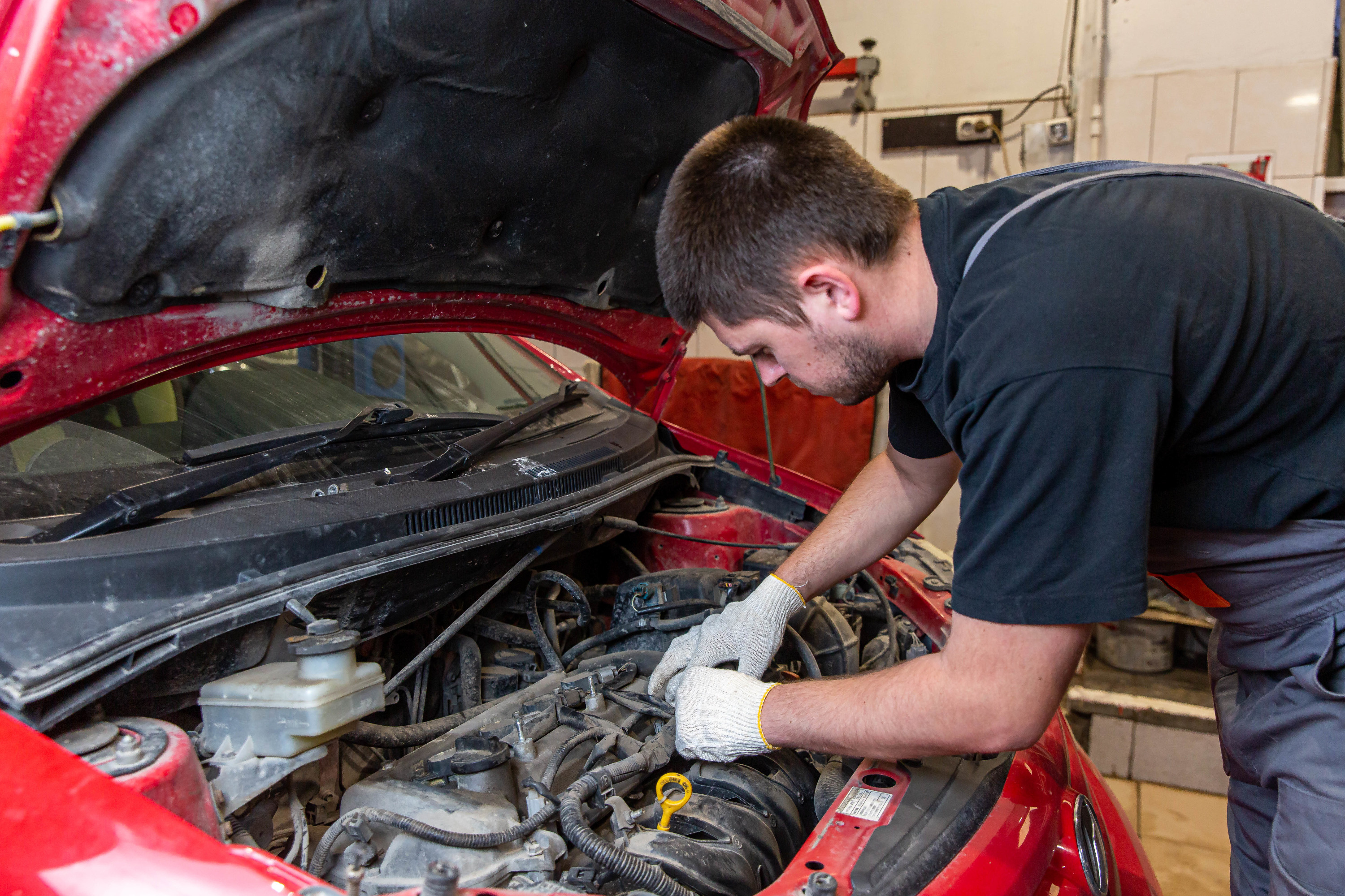

Перед тем как разбирать топливную систему, важно понять — в ней ли вообще дело. Автомеханики проверяют системы машины, подключаясь через специальный планшет-сканер, и выявляют проблемные зоны
