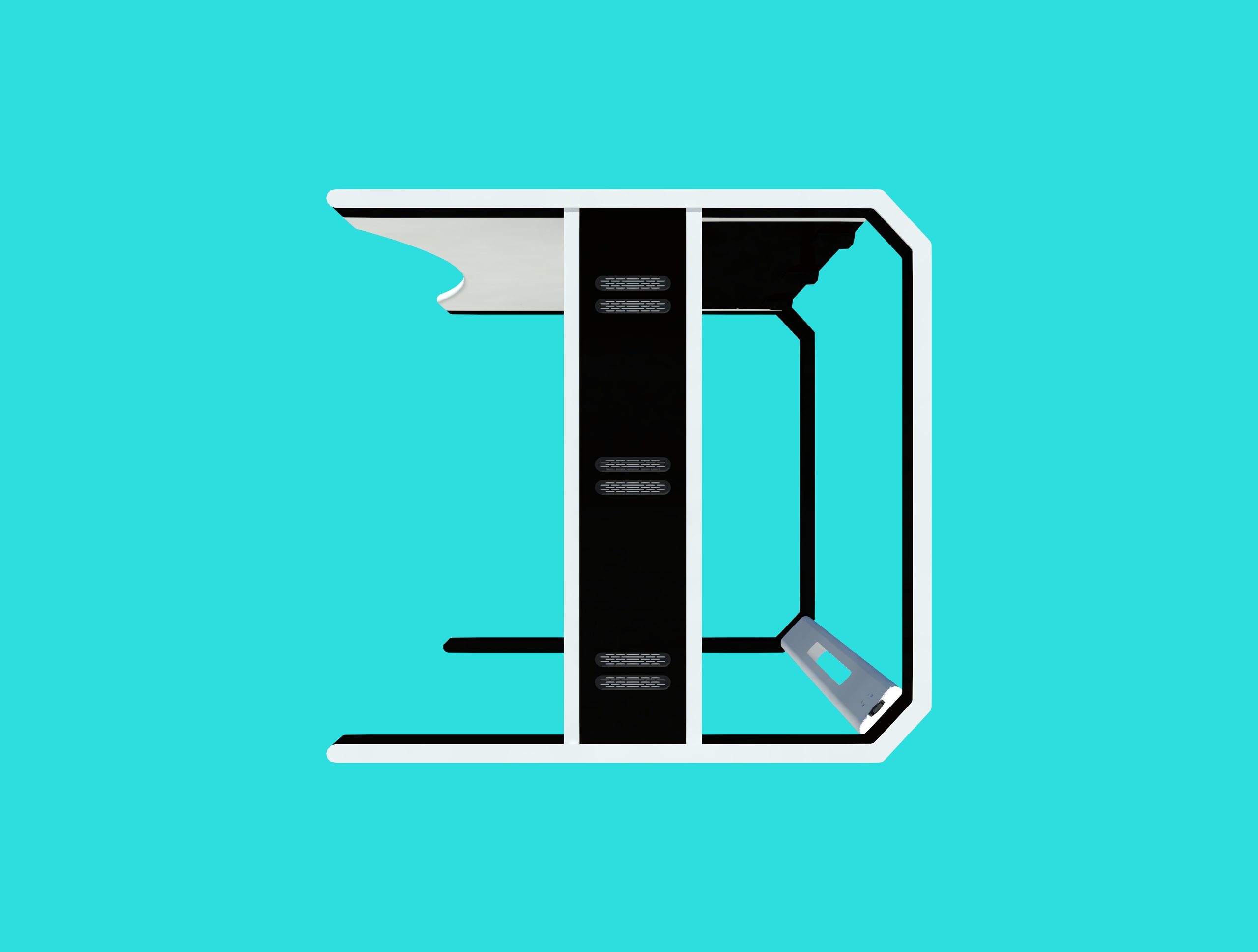

Так выглядит проект стола | Источник: Павел КузьминТак выглядит проект стола | Источник: Павел Кузьмин
Павел Кузьмин
— Хотел сделать что-то простое, накидал быстро дизайн, а потом решил переоборудовать, сделать интересней, потихоньку стол начал обрастать новыми функциями, особенностями. Я решил, что спроектирую его качественно. На это у меня ушло практически два года. Просто была мечта, я загорелся. Каждый элемент на столе, который я делал, вызывал какие-то трудности, и приходилось много раз переделывать, — рассказывает Павел.

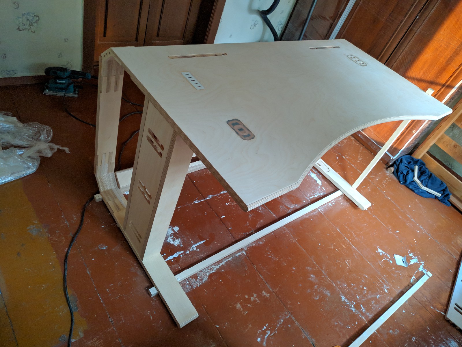

— Я очень долго выбирал материал, советовался со многими людьми, встречался с представителями разных фирм и пришёл к выводу, что его лучше сделать из качественной фанеры, потому что она долговечная и по характеристикам лучше всех подходила. Нашёл человека, который согласился бы его сделать, — говорит Павел. — Потому что стол не вручную делался, а на станке по чертежу, и практически все мастера отказывались либо называли цену запредельную. В один момент я нашёл человека, который согласился его сделать, буквально за неделю у меня был готовый материал.

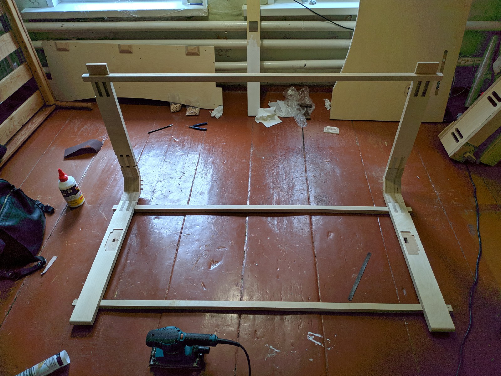

Когда Павел привёз стол домой, то понял, что неправильно рассчитал размер в нескольких местах. Он сам исправил детали и внёс правки в чертежи — на будущее. Павел собирал стол в своей комнате, там же он его покрасил.
Для деталей стола потребовалось два листа фанеры — один 27 мм, другой — 24 мм:
— Где-то были вставки из пластика, это я заказывал на 3D-принтере, чтобы мне их сделали. Где-то есть стеклянные вставки, где-то из металла решеточки. Все это обрабатывалось на автоматизированных станках.

Павел собирал стол в своей комнате | Источник: Павел КузьминПавел собирал стол в своей комнате | Источник: Павел Кузьмин

Так стол выглядел перед тем, как его покрасили | Источник: Павел КузьминТак стол выглядел перед тем, как его покрасили | Источник: Павел Кузьмин
