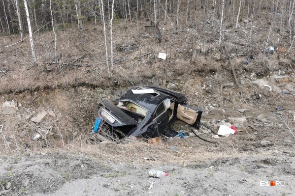

В Свердловской области на Серовском тракте Mercedes CLS500 на высокой скорости вылетел с трассы и разбился вдребезги. Автомобиль мчался по крайнему левому ряду, когда перед ним начал перестраиваться Ford Kuga. При достаточно очевидной вине водителя Mercedes, главный вопрос в том, есть ли доля вины водителя Ford Kuga, который перестроился под бешеный «Мерс»?
По подсчетам нашего автоэксперта, Mercedes ехал со скоростью 220 километров в час.
— Ford создал помеху водителю Mercedes, который потерял управление, врезался в ограждение и съехал с проезжей части. В результате ДТП пострадали два человека, пояснили в ГИБДД Екатеринбурга.
Автоэксперт Дмитрий Ларионов оценил скорость Mercedes в 220 километров в час, что более чем вдвое превышает разрешённую. Поэтому, считает он, основная доля вины — на «гонщике»:
— Разумеется, по формальным признакам водитель «Форда» мог нарушить ПДД, поскольку не предоставил преимущество при перестроении. Однако даже невооружённым взглядом видно, что Mercedes ехал с огромным превышением разрешённой скорости. Видеозапись регистратора является отличной базой для экспертизы, при помощи которой можно установить скорость Mercedes, — объяснил Ларионов, — Поскольку машина с регистратором ехала равномерно и в кадр впечатано значение скорости, полученное по данным приёмника GPS, можно получить примерное значение скорости Mercedes, не прибегая к замерам на месте. И, по моим расчётам, средняя скорость с момента появления Mercedes в кадре до момента, когда он разминулся с «Фордом», составляет около 220 км/ч. С учётом того, что автомобиль всё это время тормозил, до момента появления в кадре скорость явно была выше.
С начала манёвра «Форда» до момента, когда с ним разминулся Mercedes, прошло около четырех секунд. Если Mercedes ехал со скоростью 220 км/ч, то в момент начала манёвра водитель «Форда» мог видеть Mercedes в левое зеркало на расстоянии около 125 м, рассказал автоэксперт.
— Для понимания: такого расстояния достаточно для остановки на сухом асфальте со скорости 140 км/ч! Это явно не то расстояние, при котором водитель «Форда» мог сделать вывод об опасности манёвра.
Ford двигался со скоростью порядка 107 км/час, что видно по данным регистратора.
— И в отношении водителя Mercedes можно с уверенностью утверждать, что, если бы он ехал со скоростью 90 км/ч, у него даже не было бы потребности избегать ДТП. Он попросту не догнал бы «Форд», — говорит эксперт. — А если бы водитель Mercedes своевременно тормозил, как требует пункт 10.1 ПДД, он бы также успел сбросить скорость до возможного столкновения. Это также является факторов в пользу его вины.

И в нашем случае специалисты склоняются к выводу, что Ford не стал основной причиной аварии.
— Думаю, вины водителя Ford в данном случае нет, — считает автоэксперт Юрий Панченко. — Он попросту не мог знать, что Mercedes двигается с таким превышением скорости. Конечно, можно говорить о степени вины каждого из водителей, но вину Mercedes оцениваю как несоизмеримо большую.
