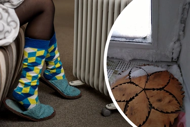

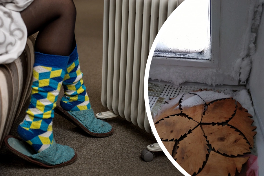

Проблемы начались с приходом сильных морозов | Источник: Александр Ощепков, читатель НГСПроблемы начались с приходом сильных морозов | Источник: Александр Ощепков, читатель НГС

Некоторые читатели присылали фотографии своих окон, которые покрылись снегом или льдом во время сильных морозов. В некоторых случаях эту проблему должен решать застройщик.
— Когда собственник покупает квартиру, то он ее принимает вместе с этими окнами. И если он ее приобрел, значит, его устраивают окна, которые застройщик установил. Нужно смотреть, что прописано в договоре. Если гарантийные обязательства лежат на застройщике, то претензию нужно направить ему. Если их нет, то ответственность несет сам собственник квартиры, — объяснила эксперт по ЖКХ.
