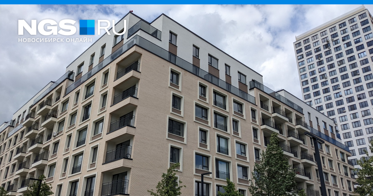

Жители новостройки в микрорайоне «Европейский берег» не могут закончить ремонт и переехать: стены верхних этажей с марта сочатся водой — сперва талой, теперь дождевой. Они уверены, что верхние этажи экспериментального дома лишили гидроизоляции. Теперь вода собирается на террасах самых дорогих квартир, стекает по внешним стенам и попадает в квартиры этажа ниже. На подземной парковке и в кладовых собираются лужи воды. Решения проблемы они ждут с марта, но то, что им предлагает застройщик, кажется им ненадежным вариантом. В ситуации разбиралась Лиза Пичугина.
Террасы поплыли

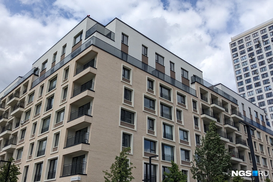

В конце прошлого года в микрорайоне «Европейский берег» сдали два дома у реки, на первой линии берега. Один из них — сегодня это дом на улице Владимира Заровного, 32 — построен по уникальному проекту: дом-квартал с террасами на последних этажах в микрорайоне пока не повторили, в других комплексах «Брусники» в Новосибирске такого тоже больше нет. И именно в нём с приходом весны начались проблемы.

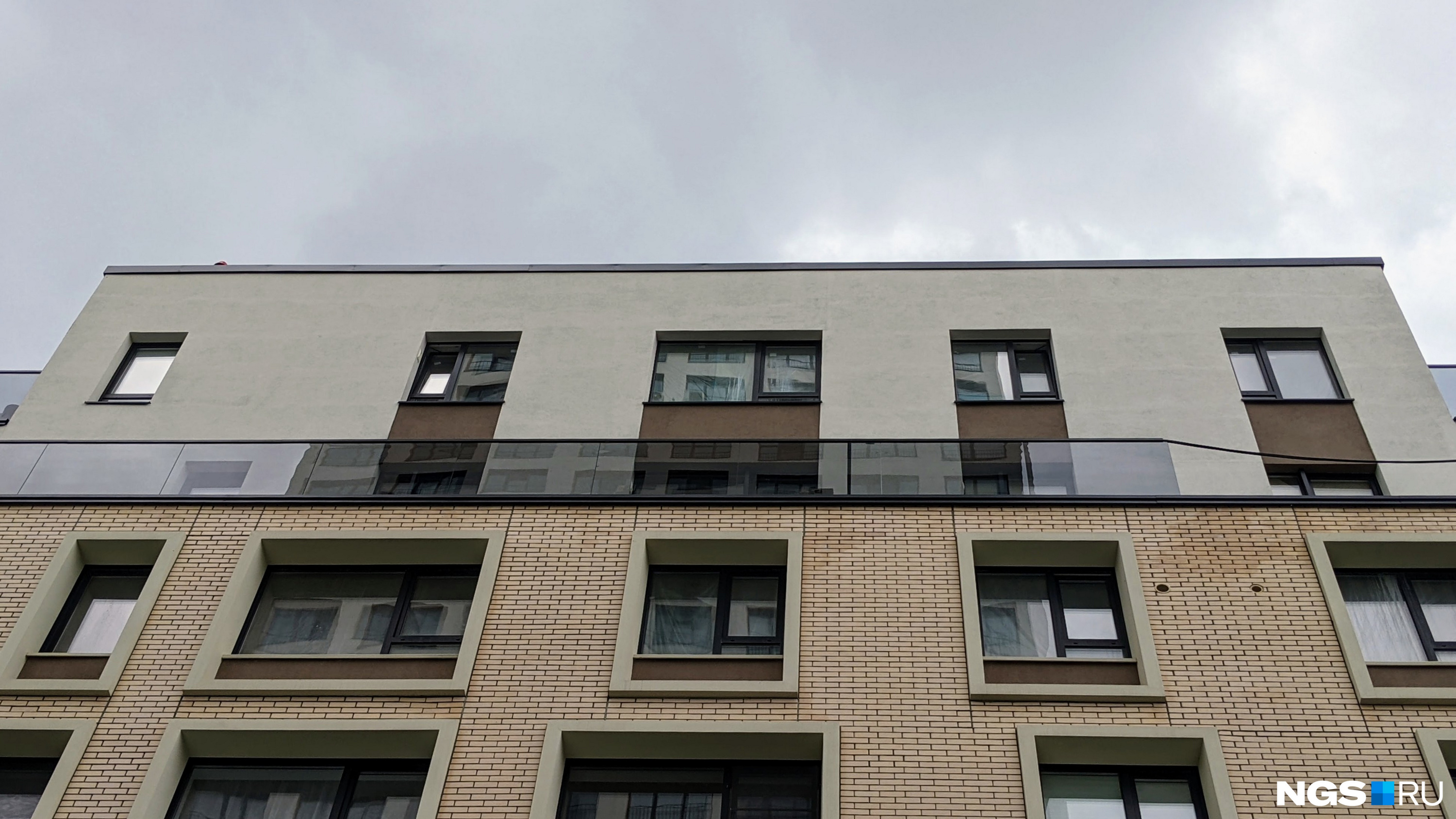

Под террасами на фасаде видны мокрые пятна — такие же по всему периметру на уровне 6-го и 7-го этажей | Источник: Лиза ПчиугинаПод террасами на фасаде видны мокрые пятна — такие же по всему периметру на уровне 6-го и 7-го этажей | Источник: Лиза Пчиугина

На фасаде дома на верхних этажах заметны мокрые пятна на облицовочном кирпиче, а штукатурка на верхних этажах уже начала отваливаться. Если проблему не устранить, считает Сергей, зимой стены промерзнут, а потом начнут разрушаться.
