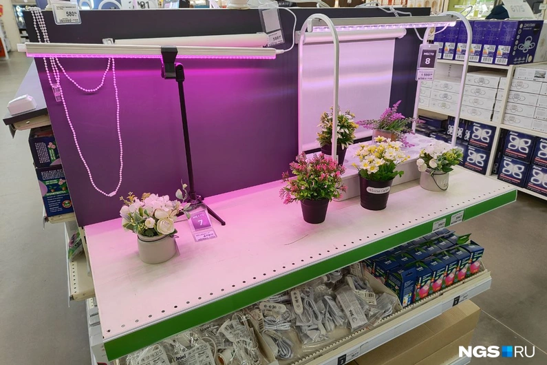

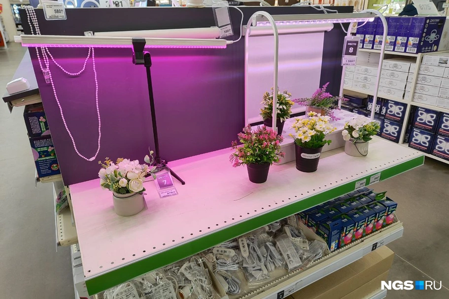

Фитолампы для рассады — стоит ли покупать
В магазинах продаются фитолампы самых разных размеров и форм | Источник: Александра БруняВ магазинах продаются фитолампы самых разных размеров и форм | Источник: Александра Бруня
Александра Бруня
Магазины предлагают десятки вариантов фитоламп, и стоимость их варьируется от 300 до 5000 рублей. Цена выше — уже на профессиональное оборудование, поэтому его рассматривать и покупать обычному дачнику нет нужды.
При выборе лампы нужно понимать, что растению нужны разные световые волны. Самые главные — красные, синие, в идеале еще и оранжевые. Солнечный свет включает в себя всё необходимое, но весной его мало для растений.
— Идеальное сочетание в фитолампе: 80% красного свечения, 15% синего свечения, 5% — остальные волны, — объяснила Людмила Шубина. — В этом случае свет получается не нежно-розовым, а с большим красным оттенком. Тогда эффект максимальный.
Сейчас лампы по большей части энергосберегающие. Раньше весной у дачников счета за электричество резко возрастали | Источник: Александра БруняСейчас лампы по большей части энергосберегающие. Раньше весной у дачников счета за электричество резко возрастали | Источник: Александра Бруня
Александра Бруня
Обязательно нужно изучить инструкцию к лампе. Мощность — также немаловажный показатель.
— На подоконник одна лампа в 10 ватт — это ни о чем. Если совсем нет солнечного света, то нужно 100 ватт на квадратный метр растений. Если на подоконнике, то 40–50 ватт на квадратный метр. Потребление электричества, конечно, приличное будет, но зато и результат тоже будет, — уверяет Кристина Хрустова, блогер-цветовод, химик.
Цена будет кусаться: лампы мощностью от 30 ватт стоят около 2 тысяч рублей, а цена на лампы в 40–60 ватт в среднем начинается с 3,5–4 тысяч рублей.
— По моему опыту могу сказать, что брать лампы на 5–15 ватт смысла нет. Такая небольшая мощность серьезно повлиять на качество рассады не может, — добавила эксперт.
