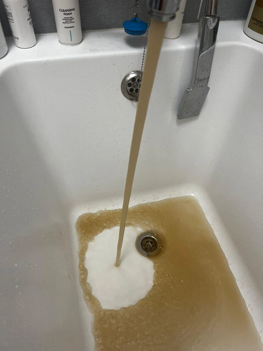

После начали поступать и другие жалобы. Наталья рассказала, что проблеме уже три года: когда включают отопление, то с горячей водой все хорошо, но с мая по сентябрь есть сложности.
«Напоры слабые, постоянные отключения, после включения вода ржавая в течение 5 дней. За это лето подала пять заявок через Госуслуги, одну — в ГЖИ, обещали провести проверку, — рассказала женщина. — Уже нет ни сил, ни злости, и просто хочется чистой горячей воды летом. В планах появление ребенка, и не хотелось бы его мыть в такой воде».
