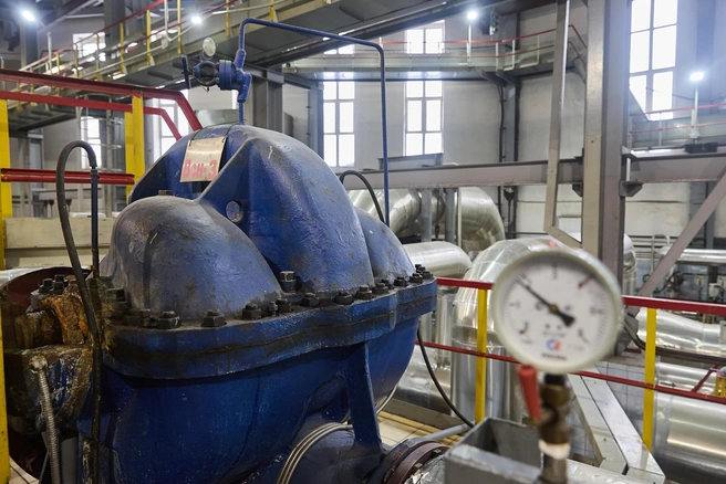

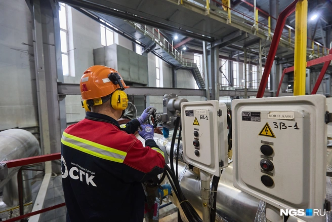

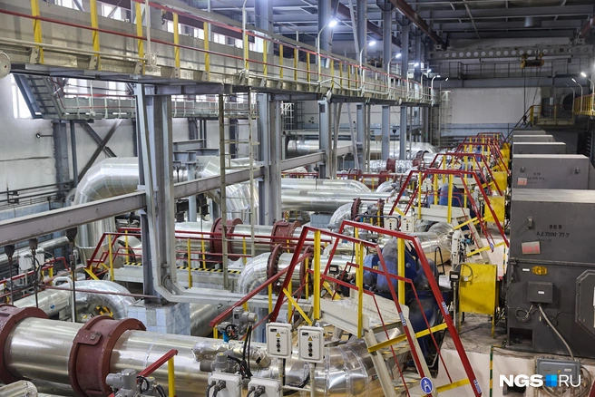

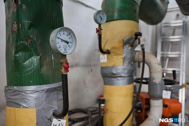

В небольшом душном помещении стоят шесть огромных насосов. Это насосная станция или сокращенно ПНС. Обслуживают ее пять человек круглосуточно. От ПНС зависит, поступит ли тепло в дома новосибирцев.

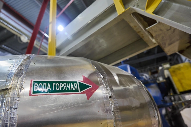

Как объясняет заместитель главного инженера по режимам «НТСК» (СГК) Роман Корниенко, на ТЭЦ вырабатывается тепло, но у Новосибирска неровный ландшафт и, чтобы доставить воду с определенным давлением, нужны насосы.
«Радиус действия ТЭЦ-5, например, максимально — 19 километров, если по трубам, а не по карте города. Самые дальние абоненты, которые получает воду напрямую, — улицы Холодильная и Плановая», — отмечает Роман Корниенко. Далее к работе подключаются насосные станции.
В случае аварии есть запасные насосы  | Источник: Александр Ощепков / NGS.RUВ случае аварии есть запасные насосы  | Источник: Александр Ощепков / NGS.RU

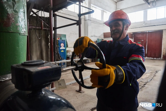

Чтобы доставить воду, работает не одна насосная станция, а целый каскад. Некоторые передают горячую воду, а некоторые, как та, на которую приехали корреспонденты НГС, наоборот, забирает охлажденную и доставляет ее обратно на ТЭЦ.
«Эта насосная немаленькая. Она — вторая в городе, где у нас стоят очень мощные насосы, каждый из которых качает в номинале 2500 кубов в час. А может качать 3200. Очень мощный двигатель», — объясняет заместитель главного инженера по режимам «НТСК».
На одном ПНС работает пять человек. Смены у них по 12 часов  | Источник: Александр Ощепков / NGS.RUНа одном ПНС работает пять человек. Смены у них по 12 часов  | Источник: Александр Ощепков / NGS.RU
В час через насосную станцию пробегает 4800 тонн воды. Всего в городе десять ПНС.
«На данный момент ПНС в городе, конечно, достаточно. Когда планируется какой-то новый жилмассив или застройка, проверяется пропускная способность сетей и давление. Если их недостаточно, то там либо меняют диаметр трубопроводов, либо строят новую трубу. Если дом где-то или группа домов в отдалении, либо насосную станцию меняют, либо ее параметры», — говорит сотрудник СГК.

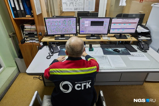

На насосную станцию поступает много информации  | Источник: Александр Ощепков / NGS.RUНа насосную станцию поступает много информации  | Источник: Александр Ощепков / NGS.RU
Авария на ПНС может отключить от отопления сотни домов. Например, станция, на которой оказались журналисты, обслуживает больше 700 зданий. Осенью 2024 года остановились насосы на ПНС-5, и тогда отопления не было в 640 зданиях. На этой ПНС есть автоматически включающиеся резервы.

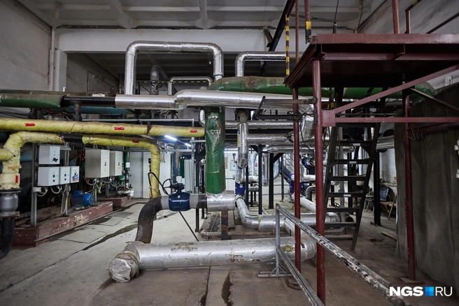

Другая важная часть тепловых сетей в Новосибирске — Центральные тепловые пункты, или ЦТП. Они находятся во дворах и обслуживают по три-четыре дома. У них несколько целей.
Во-первых, на ЦТП греют холодную воду от «Горводоканала», чтобы у людей в кранах оказалась горячая вода. Брать ту, что идет со станции, нельзя, так как она не подходит по техническим характеристикам.
«Она нагревается в наших теплообменниках, не соприкасаясь физически. Только передаем тепло через стенки теплообменников и подаем в квартиры. Не везде такая схема есть. В новых домах зачастую, особенно в высотках, система работает напрямую, без центрального теплового пункта, и горячая вода готовится в подвале дома. В тепловом узле», — рассказал Роман Корниенко.

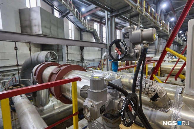

Вторая функция ЦТП — это понижение температуры теплоносителя, который подают с ТЭЦ. По словам сотрудников, это нужно, потому что с ТЭЦ идет настолько горячая вода, что ее нельзя подавать в батареи. Она может повредить приборы и перегреть помещения. Все нормы устанавливаются законодательством.

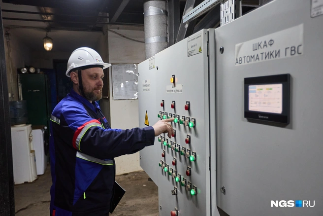

Работают ЦТП автоматически, и сотрудники в пунктах появляются только с проверками. Вся информация передается в офисы СГК, где отслеживают, как всё работает.
«Есть температурный график и автоматически проверяется, соответствует ли температура в трубах ему. Такого, чтоб что-то там прикручивалось, — нет. Для нас в этом нет смысла, потому что мы же тепло продаем», — добавляет заместитель главного инженера по режимам «НТСК».
