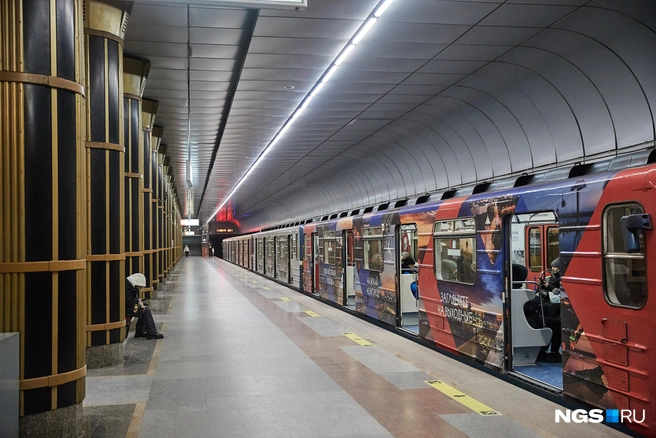

Вестибюли станций «Берёзовая роща» и «Золотая нива» до сих пор официально не введены в эксплуатацию

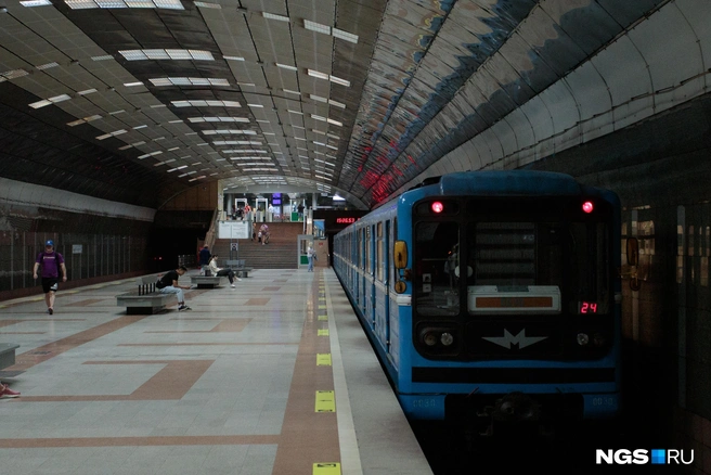

Станции метро «Березовая роща» и «Золотая нива» в Новосибирске уже более десяти лет принимают пассажиров. Но, по словам депутата Георгия Андреева, остаются «незаконными»: их вестибюли до сих пор не введены в эксплуатацию. Власти годами переносят сроки, подрядчики допускают ошибки в проектах, а схема развития метро превратилась в архивный документ. Почему город, который когда-то гордился первым за Уралом метрополитеном, сегодня не может решить даже базовые проблемы с ним — в материале НГС.
Что не так?
Станции метро «Березовая роща» и «Золотая нива» стали символами системного кризиса в развитии новосибирской подземки. Несмотря на то, что они функционируют с 2011 и 2012 годов, их вестибюли, по данным депутата горсовета Георгия Андреева, до сих пор не прошли процедуру ввода в эксплуатацию. Он предположил, что проблемы с вестибюлями могут повлиять и на дальнейшее развитие подземки.
«У меня сложилось ощущение, что у нас просто вот эти станции метро криво ввели, а последующие руководители города просто не хотели разбираться и заниматься этим», — негодует в разговоре с НГС депутат.

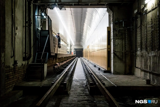

Тоннель на «Золотой ниве» и генеральная схема
По проекту станции «Берёзовая роща» и «Золотая Нива» соединяются двумя тоннелями, которые проходят под улицей Кошурникова. Сейчас от подземной стрелки до «Золотой Нивы» идет лишь один тоннель — правый | Источник: Александр Ощепков / NGS.RUПо проекту станции «Берёзовая роща» и «Золотая Нива» соединяются двумя тоннелями, которые проходят под улицей Кошурникова. Сейчас от подземной стрелки до «Золотой Нивы» идет лишь один тоннель — правый | Источник: Александр Ощепков / NGS.RU
