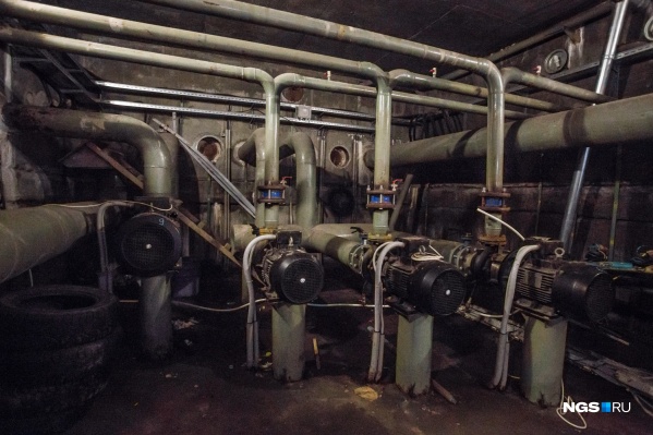

Причина отсутствия горячей воды может заключаться в том, что на тепловом узле дома не открыли задвижки.
— Управляющая компания может своевременно не открыть задвижки, поскольку, когда производятся испытания на многоквартирных домах, задвижки должны закрываться. А после того как испытания проходят, эти задвижки необходимо открыть. Управляющая компания может забыть или несвоевременно открыть задвижку, и, соответственно, горячая вода не будет поступать, — говорит Оксана Царапкина.
Обычно такую проблему решают в течение четырёх часов. Также вода может не поступить вовремя из-за отсутствия циркуляции на доме, и, чтобы это исправить, нужно больше времени. Однако управляющая компания всё равно должна начать решать эту проблему сразу после сообщения о том, что жители не получили горячую воду.
