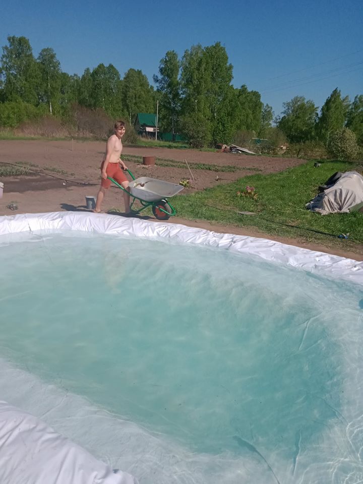

Пруд получился размером примерно 5 на 3,5 метра и глубиной около 1,5 метров.
— Сначала копали лопатой, потом делали бортики. Выгребли то, что не нужно, немного посыпали песком, хотя это было лишнее, как я выяснил позже, и начали застилать укрывным материалом. То есть не мембраной, не плёнкой, а укрывным материалом — его называют подложкой. Подложка предохраняет пленку от повреждений из-за неровностей почвы и увеличивает её долгожительство.
Мы не сильно промаялись с подложкой, но с плёнкой были проблемки. В Академгородке её нет, нужно было ехать или в Искитим, или на ОбьГЭС. Есть варианты на улице Ватутина, но там цены — вынь да положь 11 тысяч за тот размер, который мне нужен. А у нас ограничение было 5 тысяч рублей. В итоге подложку купили за тысячу с лишним в «Колорлоне» и нашли вариант укрывного материала — плотный баннер 6 на 8 метров. В итоге получилось 3,5 тысячи за баннер и чуть больше тысячи за подложку, — описал Лёня.

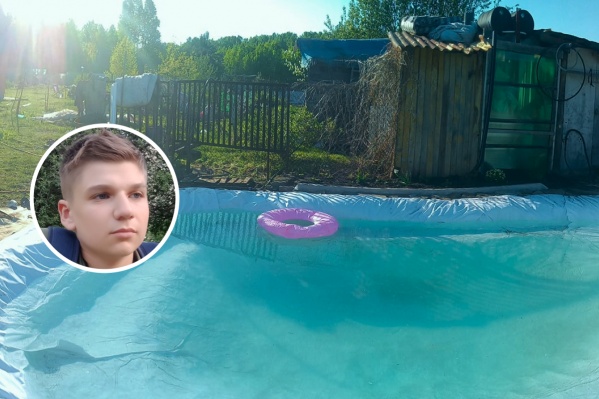

Пруд получился нежно-голубого цвета — как море на Мальдивах. По словам подростка, солнечные снимки получились из-за погоды, сейчас пруд выглядит немного по-другому, потому что зацвёл без фильтрации. Эту проблему он будет решать в ближайшее время.

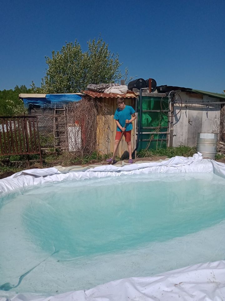

— Тратить деньги на камни не хотелось, потому что камней и так много. А ехать за ними на Алтай, где больше всего камней, нельзя. Решили поискать по участку. Дело в том, что весной дороги к нашим участкам размывает, и мы постоянно грейдируем участки сланцем. А сланец — это достаточно плоский, но широкий камень. Его структура не крепкая, но подходит для нашего пруда.
Мы нашли сланца на две стороны пруда из четырех. Одну сторону выложили полностью — это сторона около забора. Посадили там парочку растений. Поэтому одна сторона у нас полностью облагорожена. Со второй стороны было посложнее, потому что укрывного материала полностью не хватило. Обошлись чистым выкладыванием камней, — поделился Лёня.

Строить пруд начали 1 мая и примерно к 10 числу уже закончили — долго работать не пришлось, потому что основная яма уже была вырыта. На материалы потратили 4500 рублей, с учётом потраченных денег на бензин, уложились в заложенный бюджет — 5000. Фильтр-насос Леониду отдадут родственники, которым он сейчас не нужен.
