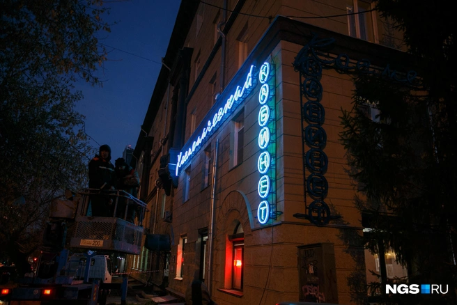

В 2024 году новосибирцы с удивлением узнали из новостей, что давно потухшая вывеска «Косметический кабинет» на Советской, 7 снова зажглась голубым неоновым светом. Полюбоваться на удивительный артефакт из прошлого специально приезжали из других районов. Порой в комментариях люди приятно удивлялись: проще было срезать и выбросить старую железную вывеску, ведь никакого косметического кабинета в сталинке на Советской уже нет, а кто-то не поленился восстановить ее.
Вывеску восстановил человек, который отношение к визуальному облику города имеет весьма и весьма опосредованное, предприниматель Любим Любаев.

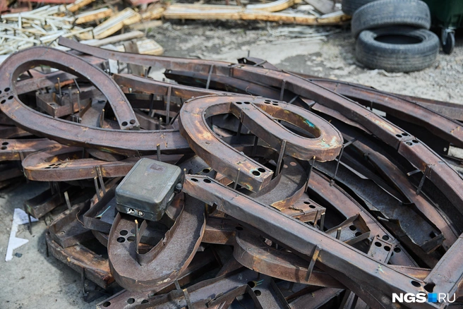

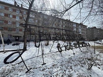

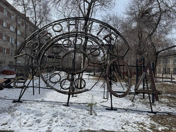

Фрагменты разобранного «запаха газа» лежат во дворе возле офиса Любима. По словам предпринимателя, такой тонкий металл советские рабочие использовали не от бедности, а специально, чтобы легче было гнуть его по форме букв | Источник: Александр Ощепков / NGS.RUФрагменты разобранного «запаха газа» лежат во дворе возле офиса Любима. По словам предпринимателя, такой тонкий металл советские рабочие использовали не от бедности, а специально, чтобы легче было гнуть его по форме букв | Источник: Александр Ощепков / NGS.RU

В первый раз «Косметический кабинет» заново зажегся в середине октября 2024 года | Источник: Андрей Бортко / NGS.ruВ первый раз «Косметический кабинет» заново зажегся в середине октября 2024 года | Источник: Андрей Бортко / NGS.ru

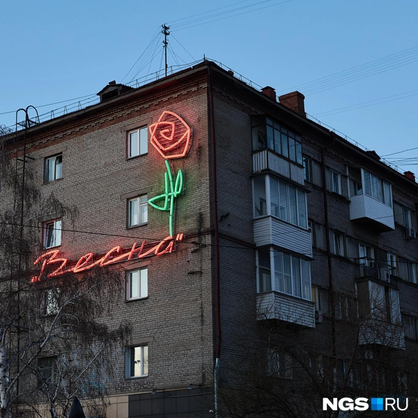

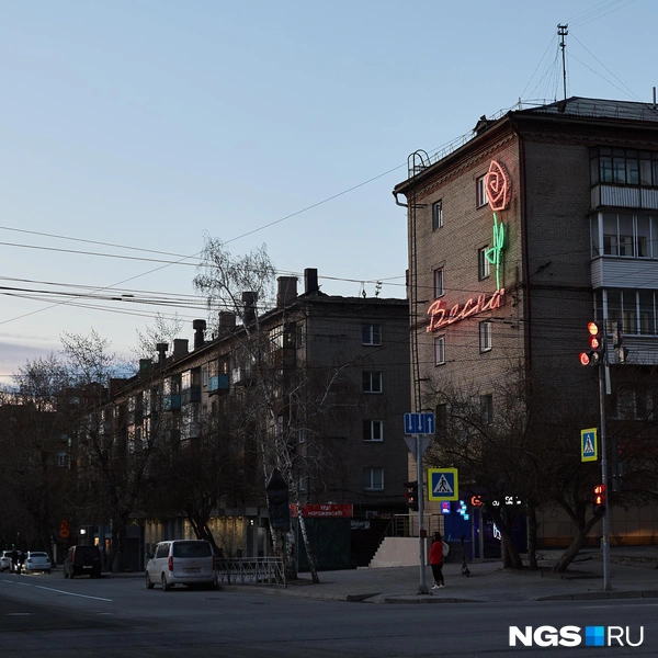

«С „Весной“ я уже был уверен в своих силах, понимал, что точно смогу это сделать. Мы поняли, что можем и сами гнуть неоновые трубки. Мы нашли человека, дядю Юру, который от этих дел неоновых уже отошел, и он согласился помочь: приходил почти год ко мне сюда. Я же ничего не умею, а он этими трубками занимался по своей профессиональной должности. Как боженька: хоп — и как пластилин эту трубку гнет», — рассказал Любим Любаев.

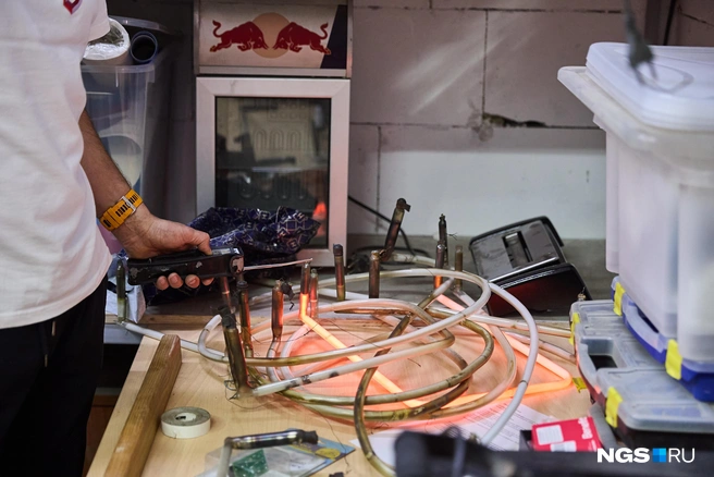

Чтобы сделать новую лампу, трубки нагревают на горелке и гнут в нужных точках | Источник: Александр Ощепков / NGS.RUЧтобы сделать новую лампу, трубки нагревают на горелке и гнут в нужных точках | Источник: Александр Ощепков / NGS.RU

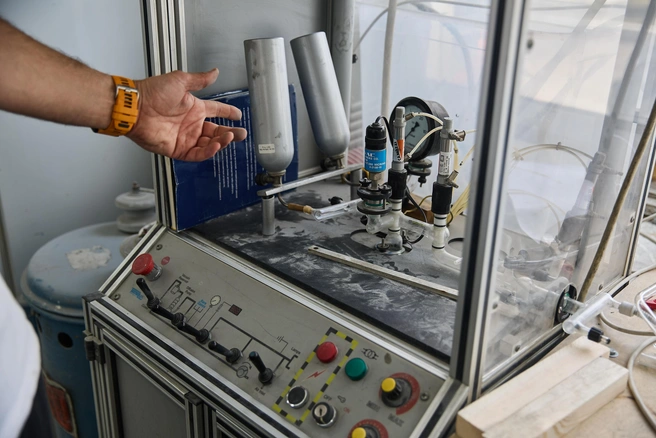

Из стеклянных сосудов откачивают воздух, создавая вакуум, и заканчивают внутрь инертные газы или их смеси. Раньше лампы для Любима делали на заводе в соседнем регионе, теперь у него собственное производство | Источник: Александр Ощепков / NGS.RUИз стеклянных сосудов откачивают воздух, создавая вакуум, и заканчивают внутрь инертные газы или их смеси. Раньше лампы для Любима делали на заводе в соседнем регионе, теперь у него собственное производство | Источник: Александр Ощепков / NGS.RU

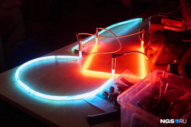

Через получившуюся лампу пропускают электричество, и она вспыхивает ярким светом. Голубой и оранжевый, родные для «Запаха газа» цвета, можно получить, используя различные люминофоры. «Чистый» неон дает ярко-алое свечение, как у цветка розы на вывеске «Весна» | Источник: Александр Ощепков / NGS.RUЧерез получившуюся лампу пропускают электричество, и она вспыхивает ярким светом. Голубой и оранжевый, родные для «Запаха газа» цвета, можно получить, используя различные люминофоры. «Чистый» неон дает ярко-алое свечение, как у цветка розы на вывеске «Весна» | Источник: Александр Ощепков / NGS.RU

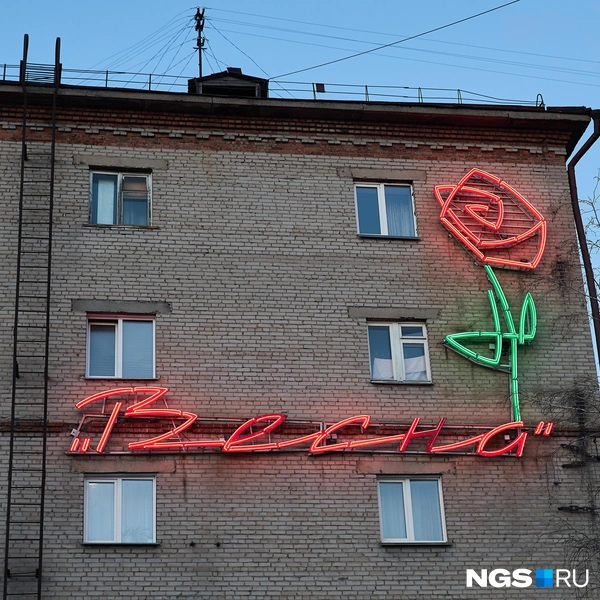

Включают неоновую розу всего на два часа в день, с 21 до 23 часов, и если разбить энергопотребление на все квартиры, выйдет, по подсчетам Любима, порядка 70 копеек в месяц с семьи. На Советской, 7 старшей по дому эта сумма показалась ничтожной платой за удовольствие любоваться восстановленным артефактом времени. На Гоголя, 1 — избыточной.
«Весна» на Гоголя, 1 — любимая вывеска Любима и узнаваемый уютный и стильный символ Новосибирска | Источник: Александр Ощепков / NGS.RU«Весна» на Гоголя, 1 — любимая вывеска Любима и узнаваемый уютный и стильный символ Новосибирска | Источник: Александр Ощепков / NGS.RU
Стилизованную розу со стильным советским шрифтом регистрируют как товарный знак, но не сам Любим, а другие предприниматели. Часть дохода от продажи мерча с «Весной» — толстовок, футболок и кепок — идут на восстановление следующей вывески | Источник: Александр Ощепков / NGS.RUСтилизованную розу со стильным советским шрифтом регистрируют как товарный знак, но не сам Любим, а другие предприниматели. Часть дохода от продажи мерча с «Весной» — толстовок, футболок и кепок — идут на восстановление следующей вывески | Источник: Александр Ощепков / NGS.RU
Справедливости ради, обрадовались вывеске далеко не все: части жильцов яркая конструкция светит в окна, другие не хотят платить за лишнее потребление электричества. Но, глядя на «Весну» со стороны, нельзя отрицать: она придала дому особый колорит | Источник: Александр Ощепков / NGS.RUСправедливости ради, обрадовались вывеске далеко не все: части жильцов яркая конструкция светит в окна, другие не хотят платить за лишнее потребление электричества. Но, глядя на «Весну» со стороны, нельзя отрицать: она придала дому особый колорит | Источник: Александр Ощепков / NGS.RU

Сегодня у Любима новый проект, амбициознее которого раньше не было. Огромная, 20 на 6 метров конструкция «При запахе газа в квартире звоните 04» еще неделю назад «украшала» собой крышу пятиэтажки на Блюхера. Как и остальные неоновые вывески в Новосибирске, она давным-давно перестала гореть, а когда подоспел срок капремонта дома, могла и вовсе перестать существовать.

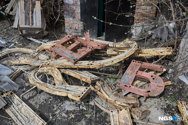

Металлическая основа вывески, разобранная на отдельные буквы, сейчас лежит прямо на земле напротив офиса Любима, а драгоценные внутренности — старые неоновые трубки — разложены внутри мастерской.

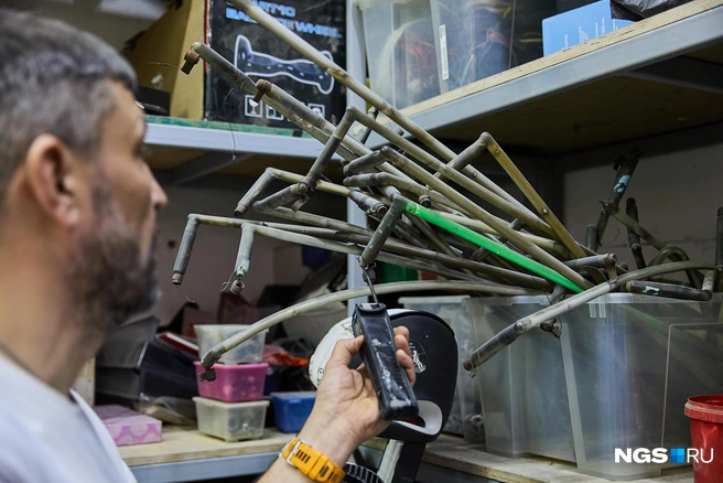

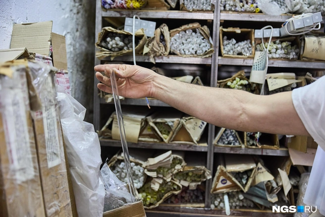

«Это — оригинальные трубки, а это — целый стеллаж заготовок, — продемонстрировал Любим Любаев многочисленные коробки с батареями тонких стеклянных трубочек. — Мне их начали присылать со всей России. Трубок много, но для „Запаха газа“ их, конечно, не хватит».
Советским реламщикам была доступна меньшая палитра красок, да и гнуть стеклянные трубки они могли не по-всякому: плавный загиб или небольшая окружность — пожалуйста, а вот угол 90 градусов стекло с небольшим содержанием кварца не выдерживало. Но с тех пор технологии шагнули вперед | Источник: Александр Ощепков / NGS.RUСоветским реламщикам была доступна меньшая палитра красок, да и гнуть стеклянные трубки они могли не по-всякому: плавный загиб или небольшая окружность — пожалуйста, а вот угол 90 градусов стекло с небольшим содержанием кварца не выдерживало. Но с тех пор технологии шагнули вперед | Источник: Александр Ощепков / NGS.RU

Трубки Любим аккуратно раскладывает на столе и подключает электроды — так неожиданно и безо всякого преувеличения оживает история. Одна трубочка вспыхивает яркой, во всех смыслах неоновой голубизной. Вторая — кислотно-оранжевым цветом.
«Это те цвета, которые присутствовали в оригинальной вывеске. Возможно, был какой-то еще третий. И, насколько я помню, там была еще и анимация: загоралось „При запахе газа в квартире“, потом „звоните 04“ и потом этот диск загорался — по очереди, — припомнил предприниматель. — Я думаю, что мы будем использовать три–четыре цвета: вот эти два и, допустим, диск [на телефоне] сделаем белый.

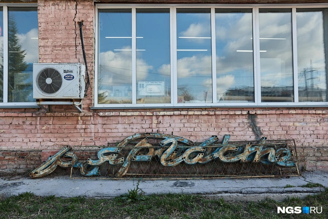

Снимая вывеску с пятиэтажки на Блюхера, Любим и его команда промаркировали все трубки, чтобы не забыть, какая из них подсвечивала каждую букву советской социальной рекламы. Возможно, установить оригинальный вид конструкции удастся именно так.

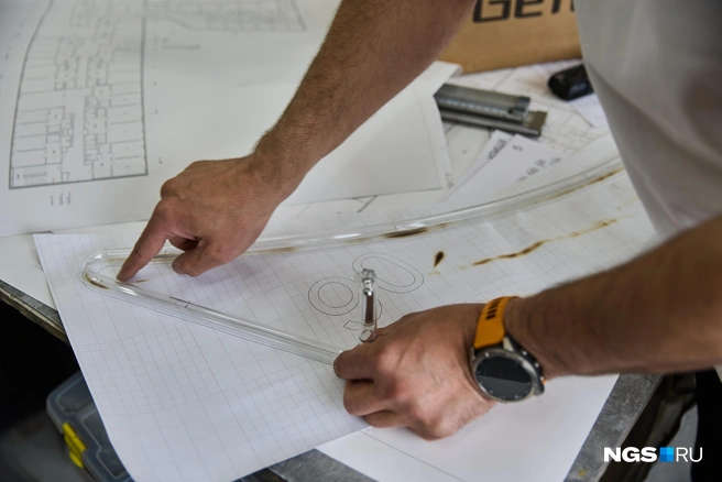

В отличие от более маленьких конструкций, с которыми новосибирец уже имел дело, к «Запаху газа» он подошел во всеоружии, со всеми согласованиями и проектами.
«Проектную документацию сделали бесплатно проектировщики из Екатеринбурга. Просто вызвались ребята и сделали нам огромный проект, — рассказал Любим. — Плюс еще нам помог новосибирский проектировщик, который занимается капремонтом крыш. Еще надо отдать должное нашему главному архитектору Штурбабину Ивану Владимировичу, что сейчас занимаются документацией и хотят все эти вывески как культурное наследие зафиксировать документально, чтобы не я за каждой старшей по дому бегал».
