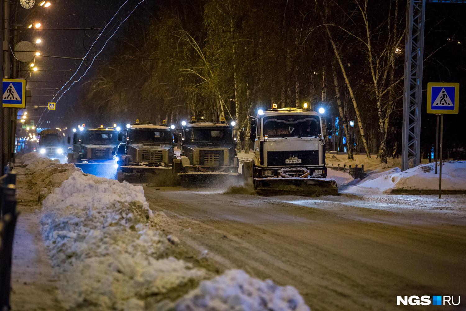

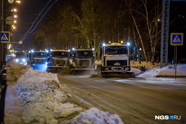

Насколько эффективным и экологичным окажется содержание дорог зимой, во многом покажет весна | Источник: Александр ОщепковНасколько эффективным и экологичным окажется содержание дорог зимой, во многом покажет весна | Источник: Александр Ощепков
