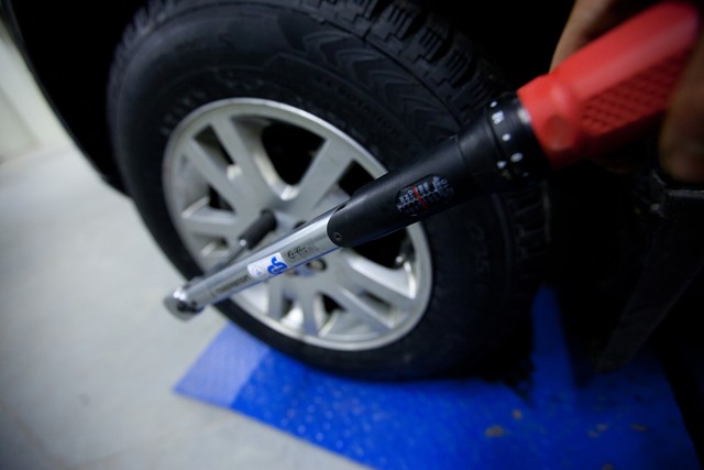

В шиномонтажных мастерских для закручивания болтов используют динамометрический ключ | Источник: компания «Цефей»В шиномонтажных мастерских для закручивания болтов используют динамометрический ключ | Источник: компания «Цефей»

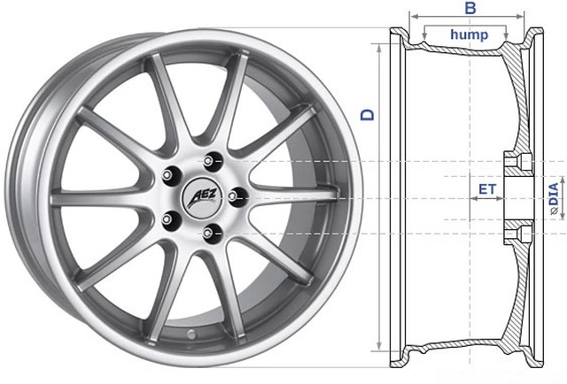

Большинство моделей допускают установку дисков иной размерности, однако не любых — список типоразмеров есть в инструкции к автомобилю.
При подборе диска важно уделить внимание не только его диаметру, ширине, крепежу, но и часто забываемому параметру — вылету. Он обозначается после литер ET в миллиметрах, может быть как положительным, так и отрицательным. Скажем, в маркировке диска 7.5J x16 Н2 5/112 ET 35 d 66.6 вылет равен 35 мм. Несовпадение вылета приведет к нерасчетной нагрузке на ступичные подшипники и может лишить гарантии на подвеску, если речь о новом автомобиле.
