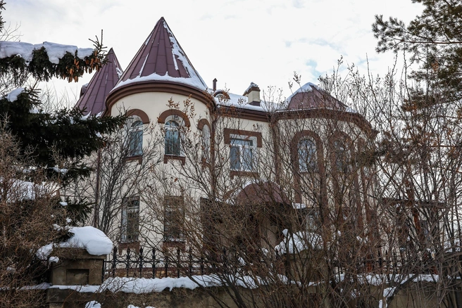

Во многих регионах купить квартиру сейчас дороже, чем построить дом | Источник: Ксения Филимонова / IRCITY.RUВо многих регионах купить квартиру сейчас дороже, чем построить дом | Источник: Ксения Филимонова / IRCITY.RU
