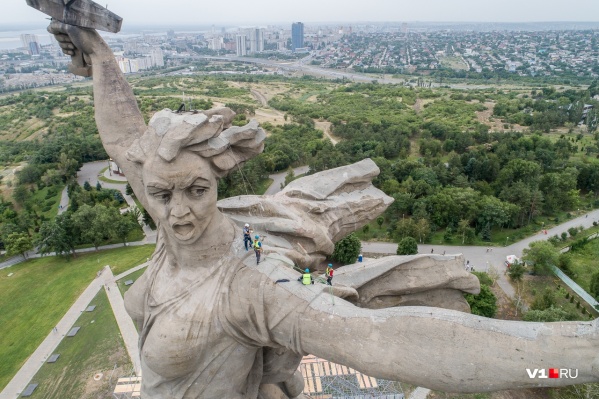

В Волгограде закрыли на ремонт самый высокий памятник в России — знаменитую статую «Родина-мать» на Мамаевом кургане. С 25 июня реставрационные работы ведут в круглосуточном режиме. Как памятнику возвращают первоначальный вид, смотрите в фоторепортаже наших коллег из Волгограда — с портала V1.RU.

Скульптура «Родина-мать зовет!» была построена на Мамаевом кургане в Волгограде по проекту Евгения Вучетича в 1967 году. Она является частью памятника-ансамбля «Героям Сталинградской битвы» и располагается в северной части Центрального района города.
За полувековую историю 85-метровую статую несколько раз ремонтировали, но капитального ремонта и реставрации не было ни разу. Периодически с начала 1990-х годов в Волгограде звучали заявления, что самая высокая статуя Европы может упасть, основание разрушается, а сама «Родина-мать» покрылась трещинами. В 2010 году проводился последний частичный ремонт монумента.

Всего на Мамаевом кургане сейчас работают четыре десятка рабочих. Пока большинство из них возводит леса, внутри скульптуры двое человек демонтируют старую опалубку, заделывают выбоины и трещины и выносят мусор из всех уголков монумента. Узкие помещения шириной не более 1,5 метра не позволяют подрядчику задействовать большие силы. Но и фронт работы не требует спешки.

— Поверхность статуи очистят специальным составом от воздействия осадков, выбросов в окружающую среду с металлургического комбината и появившегося мха, — пояснил руководитель дирекции по реставрации Александр Тарасов. — После расчистки облика будут видны все трещины. Их заполним для прочности и монолитности различными растворами. А уже после этого «Родину-мать» покроем специальным раствором, который не позволит влаге, ветру и выбросам разрушать монумент.
Пока будут вестись высотные работы, на земле подберут методом проб и ошибок необходимые растворы.
