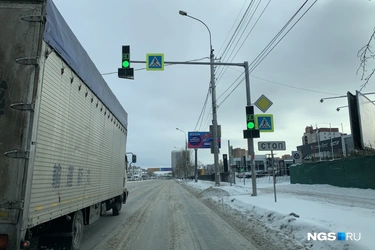

Автомобилисты и пешеходы продолжают выявлять недостатки в организации дорожного движения в городе — на этот раз читатели НГС обратили внимание на новые светофоры, которые работают нелогично, опасно, неэффективно или вводят в заблуждение. Подробнее о таких светофорных объектах на Большевистской и на Немировича-Данченко в нашем материале.

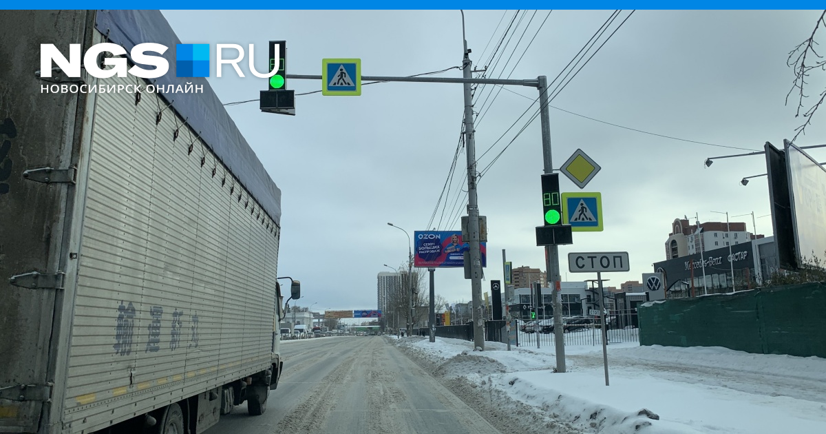

Большевистская, 14/1 (магазин «Мерседес»), пересечение с безымянным проездом, ведущим в промзону возле железной дороги. Стоят светофоры нового типа с мигающими белыми стрелками и фигурками пешеходов — такие секции призваны напоминать об осторожности и пропуске пешеходов при повороте, но многих водителей они приводили в недоумение.

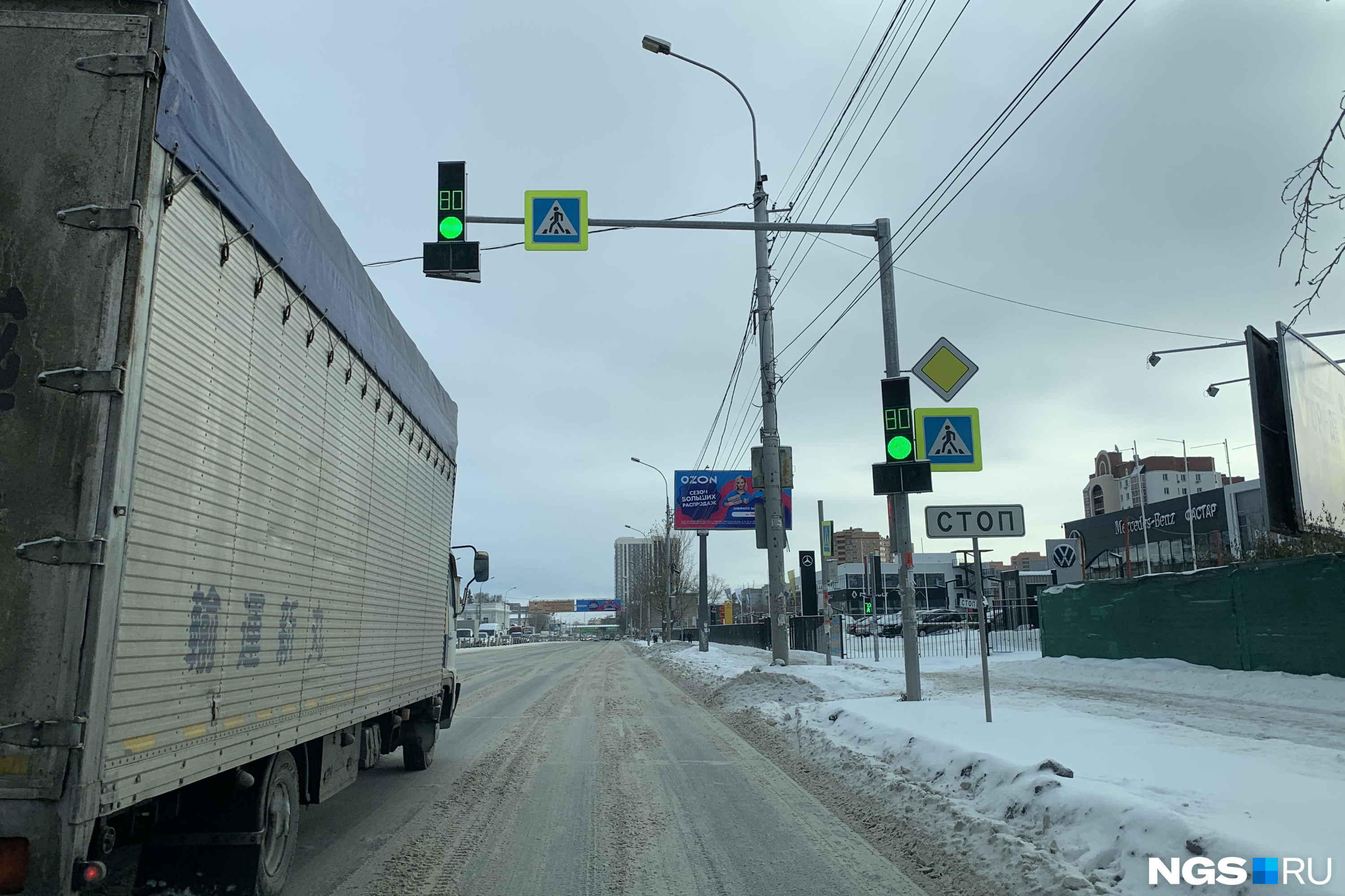

Для автомобилей, которые едут в Академгородок, зеленый свет горит на 10 секунд дольше, чем для машин, движущихся в центр.

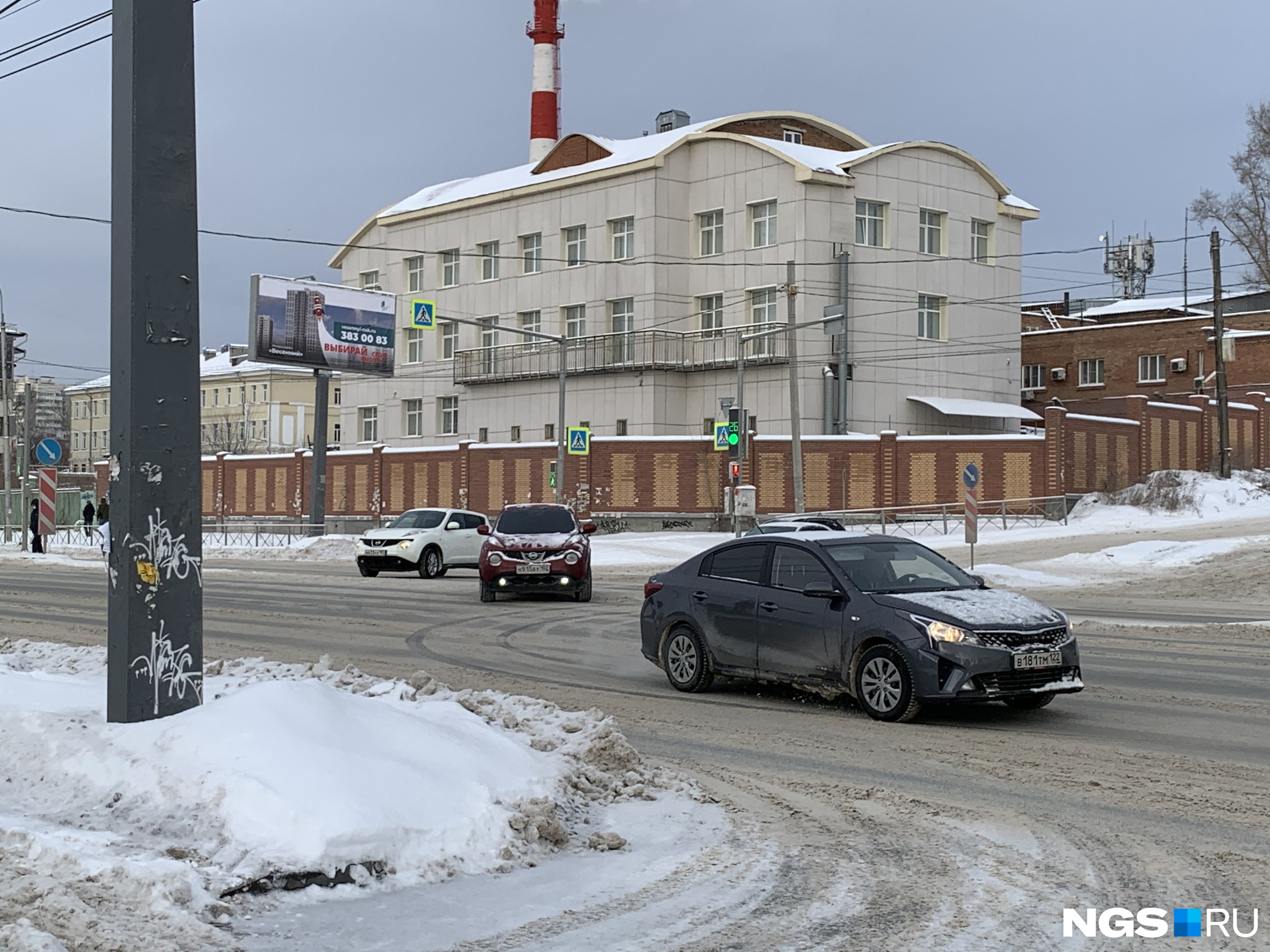

— Автотранспорт круглосуточно движется очень интенсивно в обоих направлениях. При движении в сторону Речного вокзала светофор переключается в режим красного света на 10 секунд раньше, чем при движении в сторону Академгородка, чтобы автотранспорт (из центра) смог повернуть налево в сторону ж/д станции. Проблема в том, что когда водители видят, что загорелся красный свет в сторону Речного, то сразу же начинают разворот, думая, что встречный транспорт должен остановиться на запрещающий свет. Но там горит зеленый, и скорость движения автомобилей порой точно не 60 км, в какой-то момент кто-то точно не успеет оттормозиться перед внезапно вылезшим автомобилем. Определенно, искусственно созданная проблема, как и всё благоустройство Большевички, — рассказывает водитель Дмитрий Науменко.

Действительно, откуда людям, которые едут в центр, знать, что, оказывается, для встречных машин еще горит зеленый — обычно такие простые светофорные объекты работают в одной фазе.

Ситуация потенциально опасна, хотя внимательные водители всегда должны убеждаться, что их маневр будет безопасным, и что встречный транспорт прошел. Но есть же у нас и невнимательные автомобилисты. В качестве решения проблемы могут быть «левая стрелка» для машин со стороны центра или запрет левого поворота/разворота для машин в центр.
