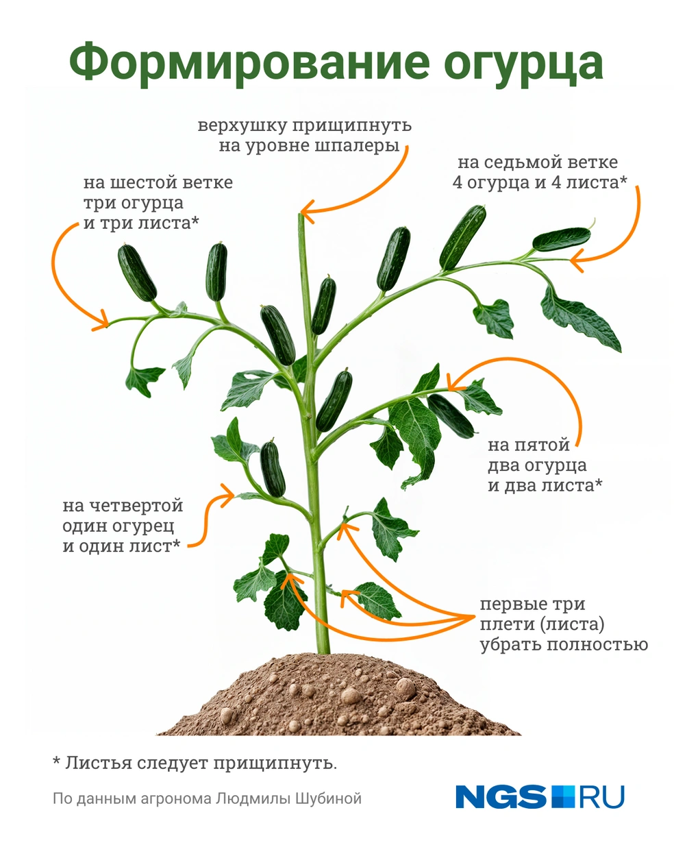

Идеальная форма куста огурца — перевернутая елка. Чем выше поднимаетесь по стволу, тем длиннее должны быть плети. Макушку у растения нужно прищипнуть, когда оно спустится назад со шпалеры примерно на метр. Основное формирование идет по ходу ствола.
Сейчас нужно не жалеть первые огурчики и полностью удалить первые три междоузлия вместе с ними. Так растение получит толчок к развитию. Дальше формирование идет по простому принципу.
Сохраните себе схему | Источник: Юрий Орлов / Городские медиаСохраните себе схему | Источник: Юрий Орлов / Городские медиа
«На первой плети оставляем первый огурчик и лист над ним и прищипываем. На второй два огурчика и два листа и прищипываем и так далее по мере развития растения», — объяснила специалист.
В этом случае огурец будет развиваться гармонично, не будет сильной загущенности посадок, а это значит хорошее проветривание и отсутствие болезней.
