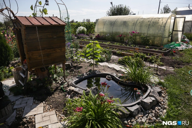

Где на участке поставить теплицу
Главная задача — обеспечить растениям в теплице максимум солнца | Источник: Ростислав Нетисов / NGS.RUГлавная задача — обеспечить растениям в теплице максимум солнца | Источник: Ростислав Нетисов / NGS.RU
Выбор места установки каждый делает индивидуально, но все же есть определенные правила, которые сделают конструкцию устойчивее и эффективнее.
«Теплицу следует устанавливать на совершенно ровную и хорошо утрамбованную землю. Лучше на возвышенности. Если позволяют возможности, то лучше ставить на фундамент. Конструкция должна быть прочно закреплена, чтобы противостоять сильным ветрам», — подчеркнула практикующий ландшафтный дизайнер Татьяна Чернова.
Главное — обеспечить растениям в теплице максимум солнца. Это должно быть открытое пространство, вдали от построек, заборов и высоких деревьев, которые дают тень. Если участок низкий, заранее стоит подумать о дренажных каналах.
«Учитывайте расположение относительно сторон света, чтобы грядки были равномерно освещены на протяжении всего дня. Для северных регионов рекомендуют ориентацию по сторонам света восток–запад, — объяснила специалист. — Для обеспечения достаточного количества света в теплицу можно установить дополнительную досветку. Для этого есть лампы, позволяющие продлить время светового дня».
Заранее стоит обеспечить доступ к коммуникациям: чем ближе теплица к источнику воды и электричества, тем проще будет организовать полив.
