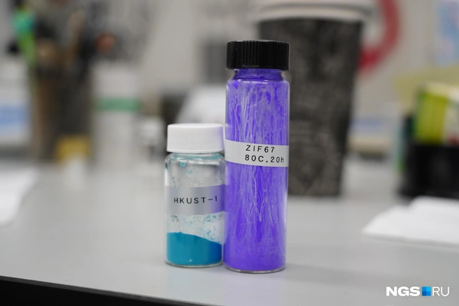

Цвет сорбента — не просто дизайнерское решение учёных, он зависит от химического состава. HKUST-1 содержит ионы меди в составе материла, которые дают ему бирюзовый цвет, а в состав ZIF-67 входят ионы кобальта, они дают сорбенту фиолетовый цвет | Источник: Илья Большаков / NGS.RUЦвет сорбента — не просто дизайнерское решение учёных, он зависит от химического состава. HKUST-1 содержит ионы меди в составе материла, которые дают ему бирюзовый цвет, а в состав ZIF-67 входят ионы кобальта, они дают сорбенту фиолетовый цвет | Источник: Илья Большаков / NGS.RU

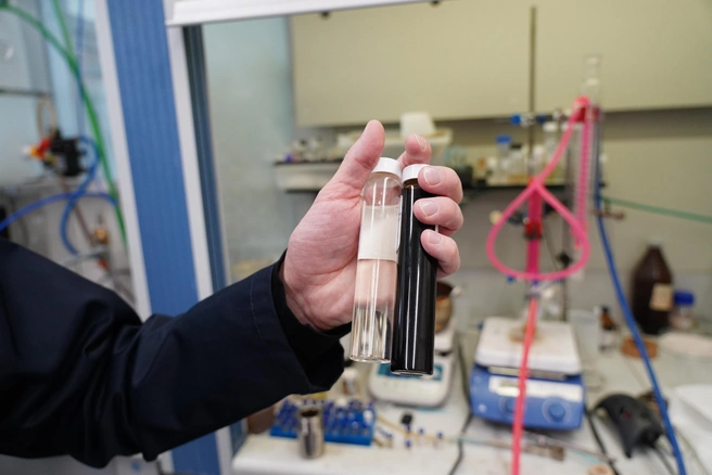

Наглядный пример работы сорбентов на нефтеподобной жидкости: справа — до фильтрации, слева — после. | Источник: Илья Большаков / NGS.RUНаглядный пример работы сорбентов на нефтеподобной жидкости: справа — до фильтрации, слева — после. | Источник: Илья Большаков / NGS.RU
