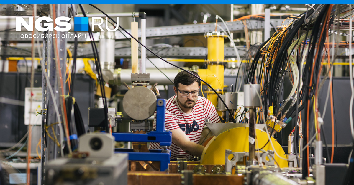

Сейчас Данила Никифоров участвует в тестировании первой ступени ускорительного комплекса СКИФ — линейного ускорителя | Источник: Инна КузнецоваСейчас Данила Никифоров участвует в тестировании первой ступени ускорительного комплекса СКИФ — линейного ускорителя | Источник: Инна Кузнецова
Инна Кузнецова
Я участвую в расчетах и запуске линейного ускорителя для СКИФа. Это первая ступень комплекса: здесь электроны рождаются, формируются в пучок и получают первоначальное ускорение. Затем пучок инжектируется в так называемое «малое кольцо» СКИФ — бустерный синхротрон, где ускоряется до рабочей энергии установки, и летит в основное большое кольцо. За один виток по этому кольцу электроны пролетают почти 500 метров.

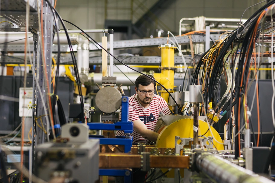

Ученого всегда интересовали источники пучков заряженных частиц и линейные ускорители | Источник: Инна КузнецоваУченого всегда интересовали источники пучков заряженных частиц и линейные ускорители | Источник: Инна Кузнецова
