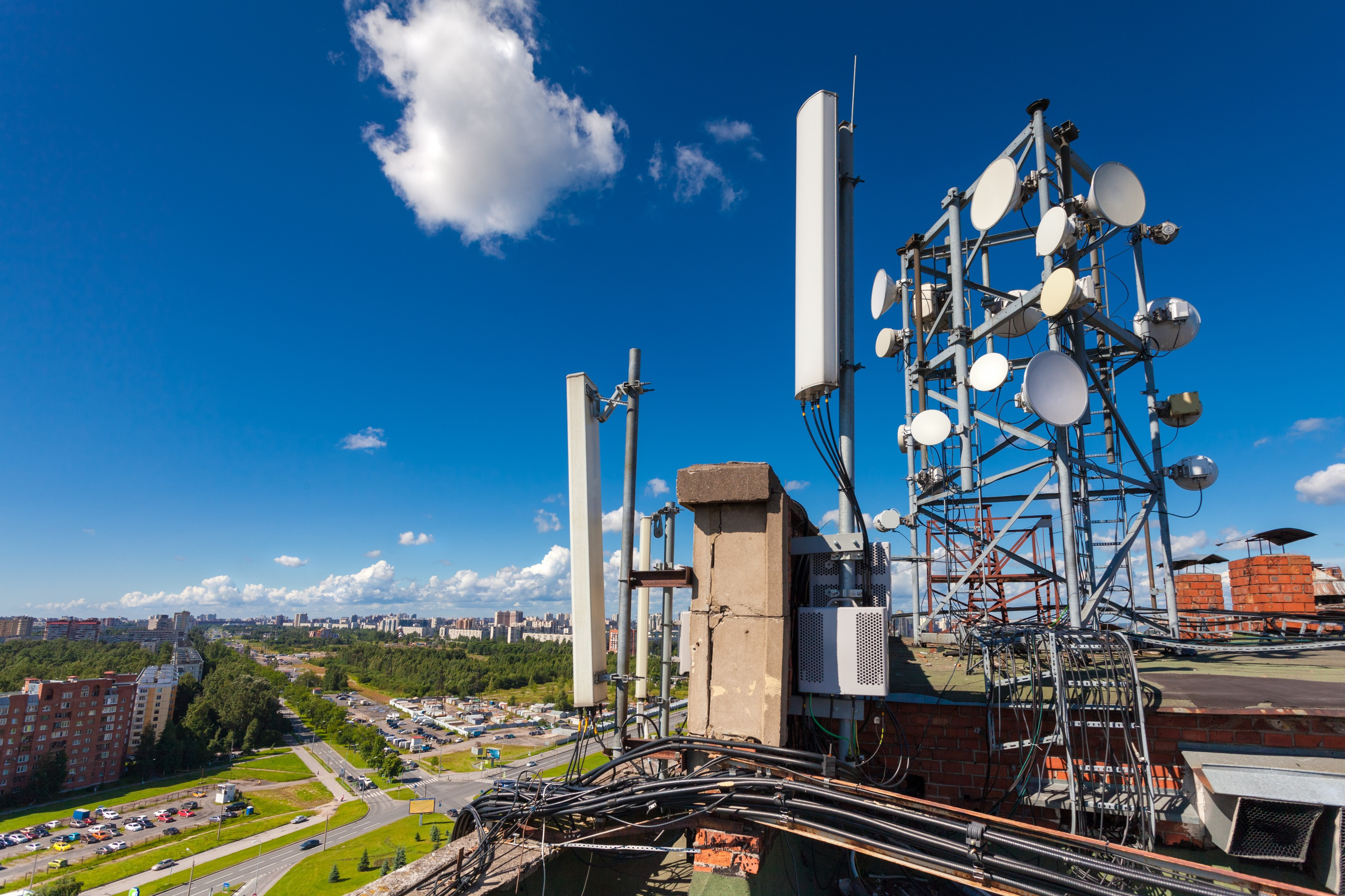

Новосибирск разрастается, строится новое жильё, в том числе и в отдалённых микрорайонах. У людей закономерно появляется желание оставаться в любое время на связи. Некоторые принимают решение установить базовую станцию на крыше своего нового дома. Но находятся люди, которые саботируют монтаж антенны, утверждая, что соседство с аппаратом может нанести вред здоровью. Опасно ли устанавливать вышки сотовой связи на крышах домов, читайте в материале N1.RU.
«Мы живём в новом районе, со связью всегда проблемы: не дозвониться, интернет очень медленный, порой мне кажется, что он вообще отсутствует. У нас есть чат, в который вступили жильцы дома. Последний вопрос, который мы обсуждаем: установка базовой станции сотовой связи на крыше дома. Голоса разделились. Несколько активных тревожных женщин подняли бунт, считая, что антенна испортит здоровье их детей. Как в анекдоте: «У вас уже голова болит, а ведь мы её ещё даже не включили», — рассказывает житель Новосибирска Валентин Агапов.

Базовые станции сотовой связи устанавливаются во всём мире в огромных количествах и в различных вариантах установки, в том числе и на крышах зданий. При этом за всё время существования сотовой связи (отрасль берёт свой отсчёт в 1979 году) медиками и учёными не зафиксировано ни одного случая причинения вреда здоровью излучением базовых станций.
При установке на крыше дома антенна БС направляется не вниз (в дом), а в сторону, поэтому никаких рисков для жителей этого здания нет. Чтобы исключить воздействие и на близлежащие дома, ещё до начала монтажа и установки антенн специализированные организации проводят расчёты уровней электромагнитного излучения. Даже если расчёты по компьютерной модели показывают допустимость установки антенн, то после их монтажа в обязательном порядке проводятся дополнительные контрольные измерения, подтверждающие тот факт, что установленная норма в 10 мкВт/см2 не превышена.
Таким образом, электромагнитное излучение от базовой станции сотовой связи, установленной на крыше, будет значительно меньше, чем излучение Wi-Fi роутера, смартфона или даже кухонной плиты с индукционным принципом нагрева, которые находятся в непосредственной близости от людей.
«Если учесть поглощение сигнала различными предметами, например, оконным стеклом, железобетонной стеной, то на расстоянии, к примеру, 100 метров уровень облучения будет порядка 0,0000833 Вт/м2. Это в 1 200 раз меньше предельно допустимой СанПиНом нормы», — говорит магистр технической физики, ассистент Российского технологического университета Рустам Вишняков.
По словам эксперта, если рассмотреть более реальный случай, когда антенну устанавливают на крышу здания, то в квартирах верхних этажей сигнал затухает в три раза. Учитывая поглощение бетонным перекрытием, на расстоянии двух метров от антенны плотность потока составит порядка 0,0078 Вт/м2, что 12,8 раза меньше предельно допустимого уровня.
