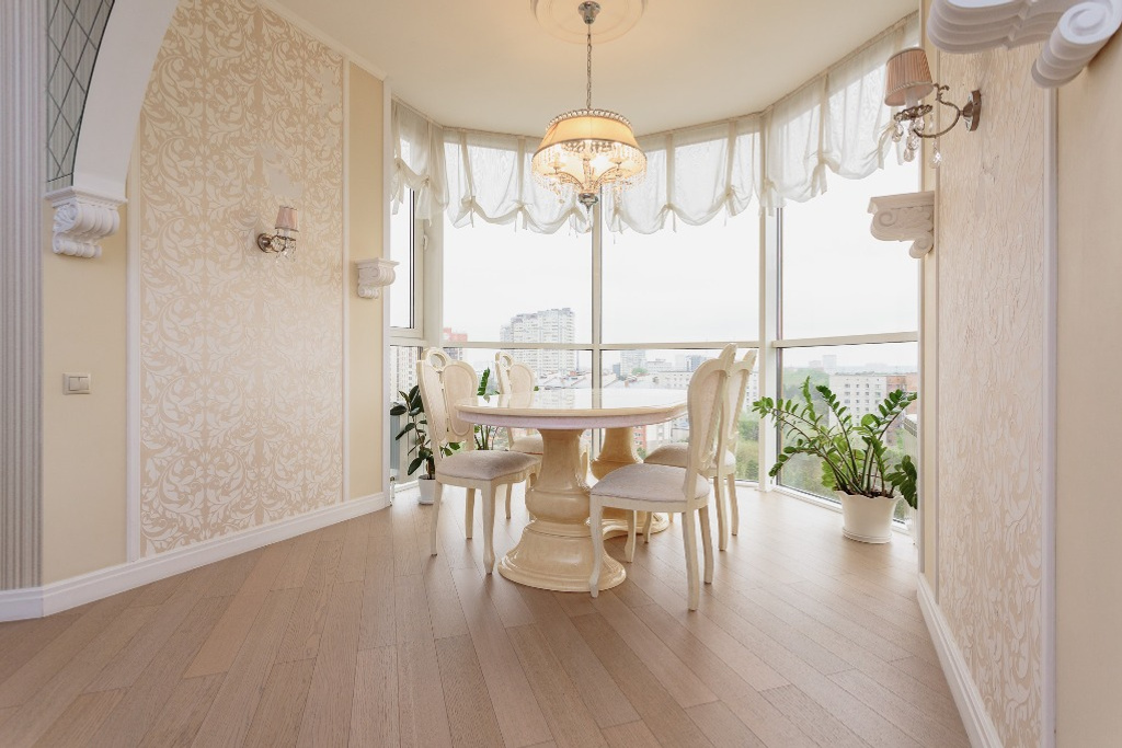

Панорамные или французские окна — это остекление во всю стену от пола до потолка. Чаще всего оно встречается в частном домостроении и в офисных зданиях, в многоквартирных домах такое конструктивное решение обычно закладывается архитектором, и очень редко такое окно устанавливается самостоятельно.
Специалисты выделяют две основные причины, из-за которых панорамные окна оказываются востребованными: первая — этого требует красота фасада, а вторая — вид за окном. Но для обычного естественного освещения вполне достаточно классического окна.

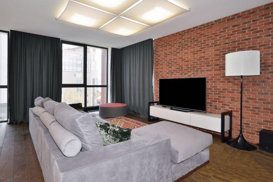

«Большой размер оконного проёма, как и зеркала, зрительно увеличивает пространство. Но стоит обратить особенное внимание на отделочные материалы в квартире — они должны отражать свет. Например, зимой свет, отражаясь от снега, попадает на потолок. Если потолок его поглотит, то комната превратится в мрачную тёмную пещеру», — говорит дизайнер интерьера Елена Писарева.
На первый взгляд кажется, что панорамное остекление, которое ставится в основном из-за красивого вида за окном, не требует занавесок, но, живя в окружении голых окон, вероятнее всего владельцы квартиры будут чувствовать себя как рыбки в аквариуме. Кроме того, если окно расположено на солнечной стороне, то проводить возле него большую часть дня будет некомфортно.
«Чтобы шторы поддерживали ощущение воздушности конструкции, они должны быть лёгкими и светлыми. Не стоит вешать одно широкое полотно, разбейте занавески отдельно на каждую секцию, чтобы был свободный доступ ко всем створкам окна», — рассказывает дизайнер компании ArtGroup Ирина Захарова.
