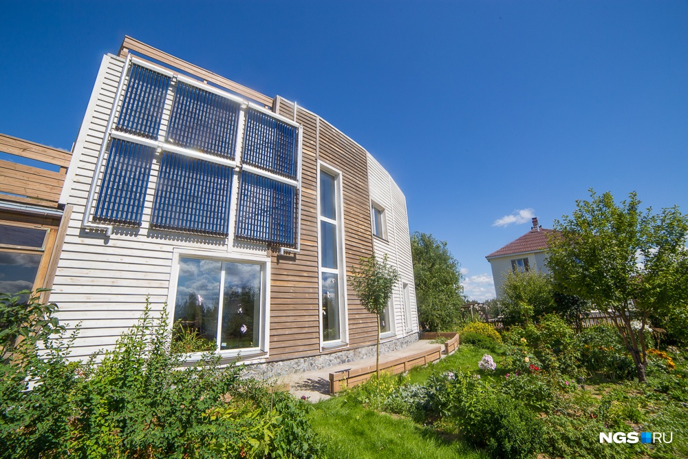

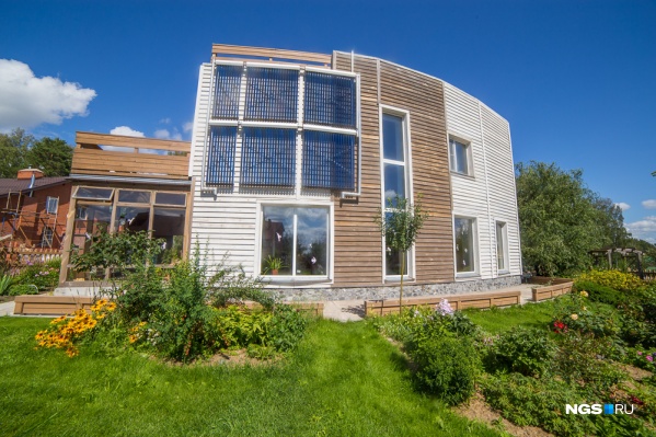

Павел Липишанов и его жена Елена Шнайдер, физики по образованию, построили отапливаемый солнцем экодом в поселке Ложок. Общая площадь двухэтажного коттеджа — около 250 кв. м, отапливаемая — 214 кв. м. Концепцию жизнеобеспечения придумывал сам хозяин, над внешним обликом работал архитектор Андрей Буслаев, элегантно разместивший солнечный коллектор на фасаде.

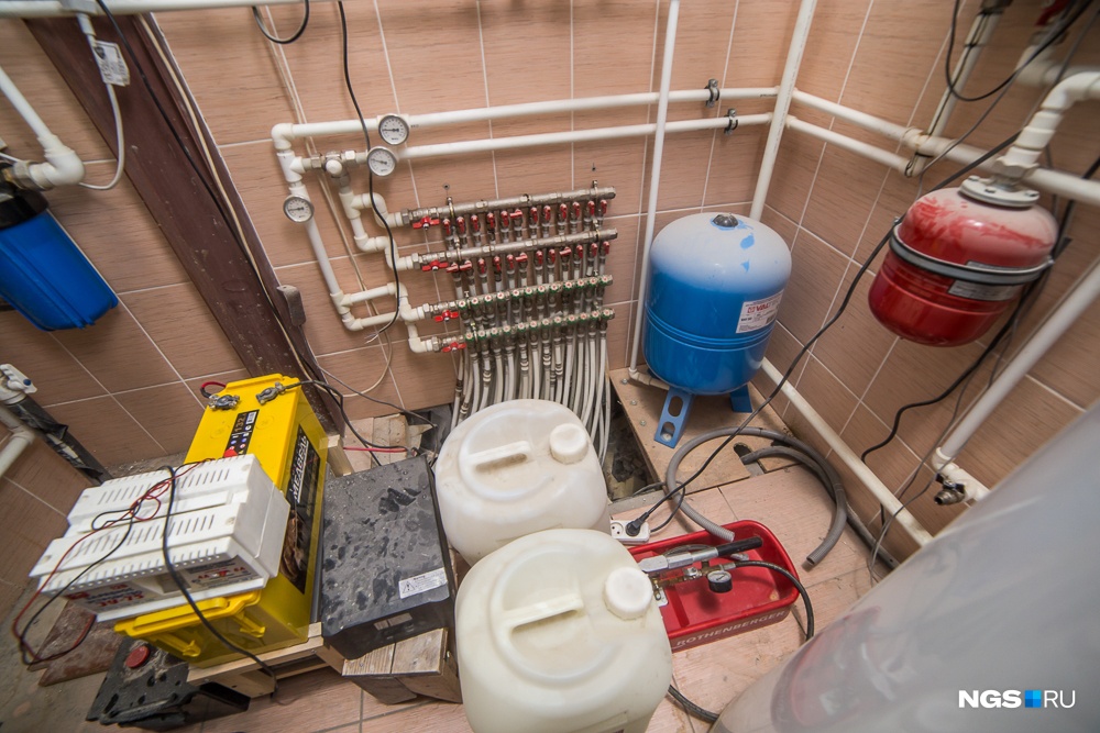

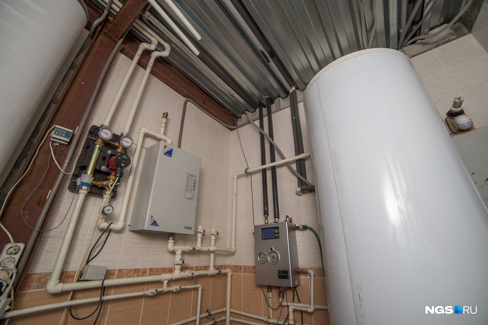

Сердце и геометрический центр дома — инженерная комната. Здесь находится оборудование для солнечных коллекторов и теплых полов. Сюда же подходят трубы от подземного аккумулятора тепла. Как объяснил Павел Липишанов, у него на доме установлены солнечные коллекторы: в отличие от солнечных батарей они не вырабатывают электричество, а нагревают теплоноситель: воду или антифриз. Уличный контур солнечных коллекторов заполнен антифризом, а внутри дома теплые полы на воде. Тепло из уличного контура нагревает воду в бойлере на 500 л, которая используется для теплых полов.
По словам хозяина, летом излишки тепла от солнечных коллекторов необходимо куда-либо утилизировать. Для этого под домом проложены 24 теплообменных трубы, они обнимают массив земли диаметром 12 м и глубиной 10 м. Летнее тепло уходит на нагревание этой земли. «Размеры рассчитаны так, чтобы земля остывала больше года, и в темные зимние месяцы, когда солнца мало, часть тепла из-под земли можно использовать на отопление», — говорит Павел. По его оценке, так можно вернуть до 30 % закачанной в подземный тепловой аккумулятор энергии. Пока что эта идея не вполне реализована — для этого нужно установить больше солнечных коллекторов.
«Вот эти трубки — как термос. Это колбы из стекла с двойной стенкой, из которых выкачан воздух. Внутри они черные, это спектрально-селективное покрытие, которое позволяет им хорошо прогреваться и пользоваться солнцем даже зимой», — объясняет Павел. Солнечные коллекторы китайского производства он купил 5 лет назад за 230 тыс. руб. Расходы на отопление в экодоме в 3,5 раза меньше, чем были бы с обычным теплоснабжением. Дополнительно отапливаться электричеством приходится в два зимних месяца из тех семи, что длится отопительный сезон в Сибири. В самый темный месяц они тратят на электричество 6500 руб., включая подогрев горячей воды. Газа в поселке нет.
Дом ориентирован точно на солнце, фасад его округлый, поэтому солнечные лучи попадают в окна постепенно в течение дня. «Когда окна ставили, это были самые лучшие окна в Новосибирске — толстый стеклопакет 44 мм с энергоэффективным покрытием», — вспоминает Павел. Дом на металлокаркасе, стены — монолитный теплоизоляционный пенобетон в несъемной опалубке толщиной 60 см, снаружи он обшит деревянным сайдингом.

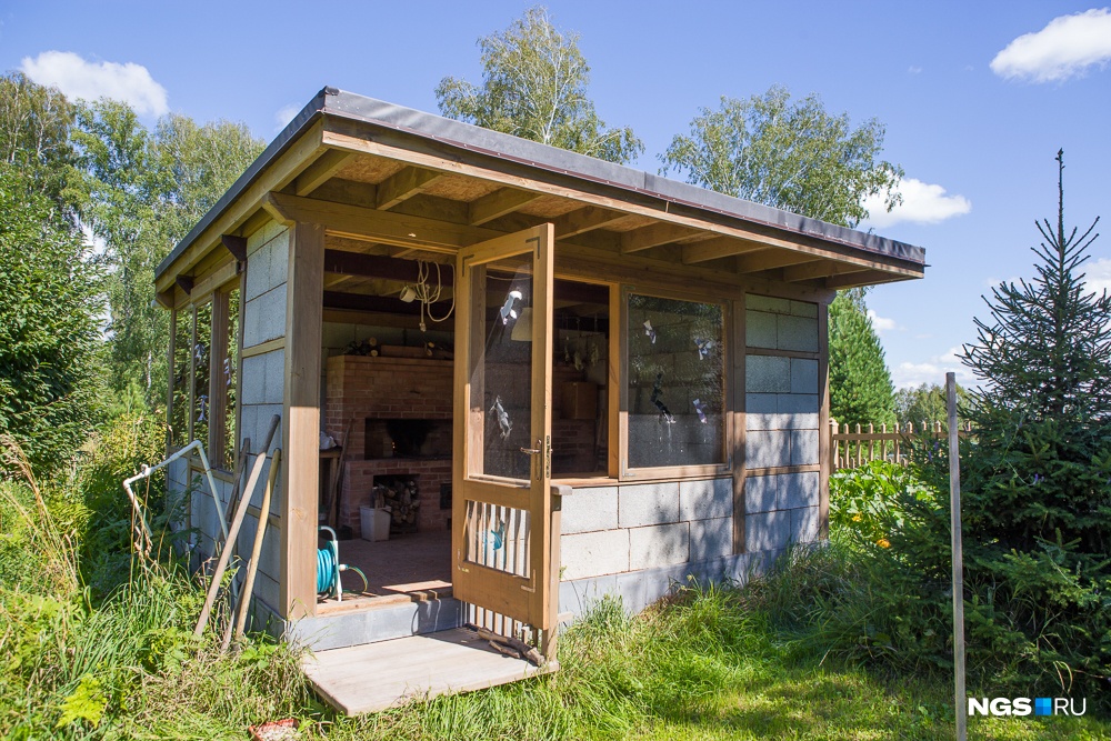

В летней кухне — кирпичная печь, которая объединяет русскую печь, печь под казан и камин. Здесь хозяева отдыхают, когда приходят гости. На глазах корреспондентов НГС Павел приготовил за считанные минуты в печи пиццу с помидорами и базиликом, выращенными тут же.

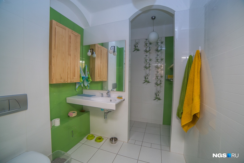

На первом этаже дома, недалеко от входа, для собак даже сделали специальный душ. Придумывая дом, семья сразу знала, что будет жить с собаками. Как рассказала Елена Шнайдер, найти архитектора оказалось очень сложно:

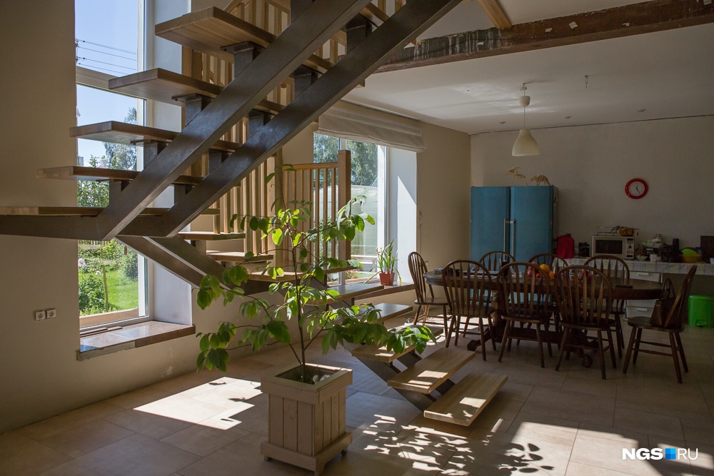

Первый этаж — это большое открытое пространство, которое вмещает и кухню, и гостиную, и кабинет. Интерьер хозяева придумывали сами, ремонт тоже делают своими силами и никуда не спешат, поэтому кое-что еще не доделано, в перспективе здесь появится камин. Затраты на строительство дома они оценить затруднились, потому что часть работ делали сами и строили долго.

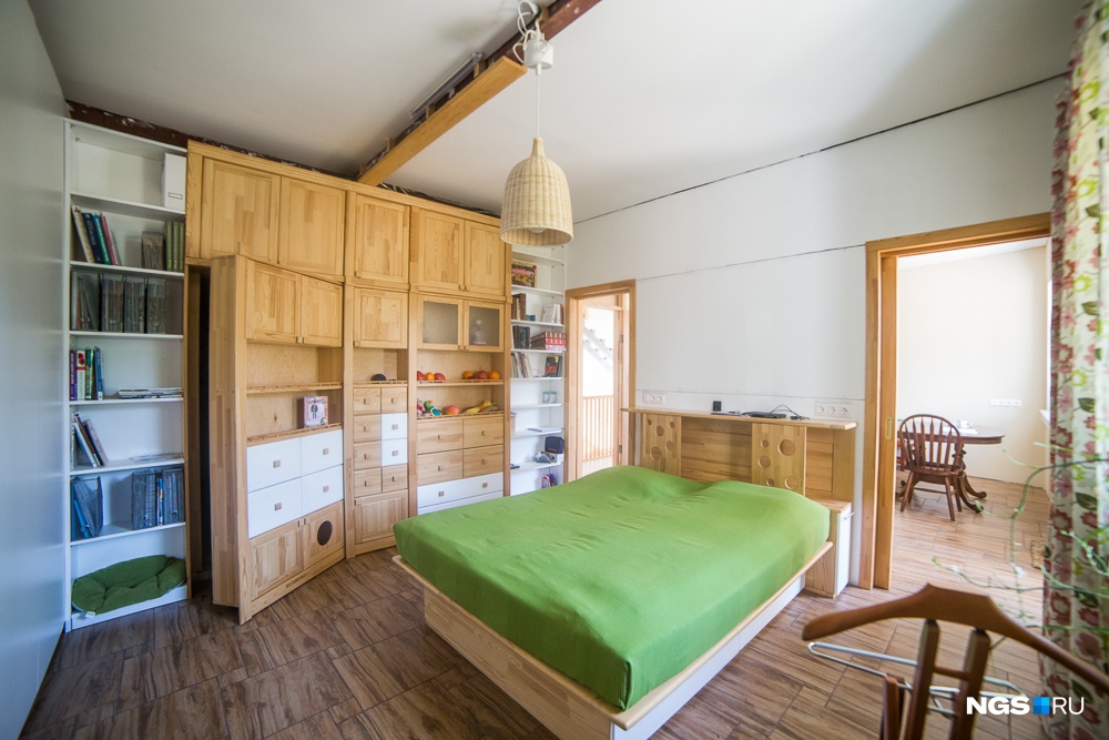

На втором этаже находятся спальни хозяев и дочери, причем у Павла и Елены там прячется потайной шкаф.
«Это мой любимый шкаф для скелетов, — смеется хозяйка. — За дверью душ и туалет. Еще за одной дверью кладовка».

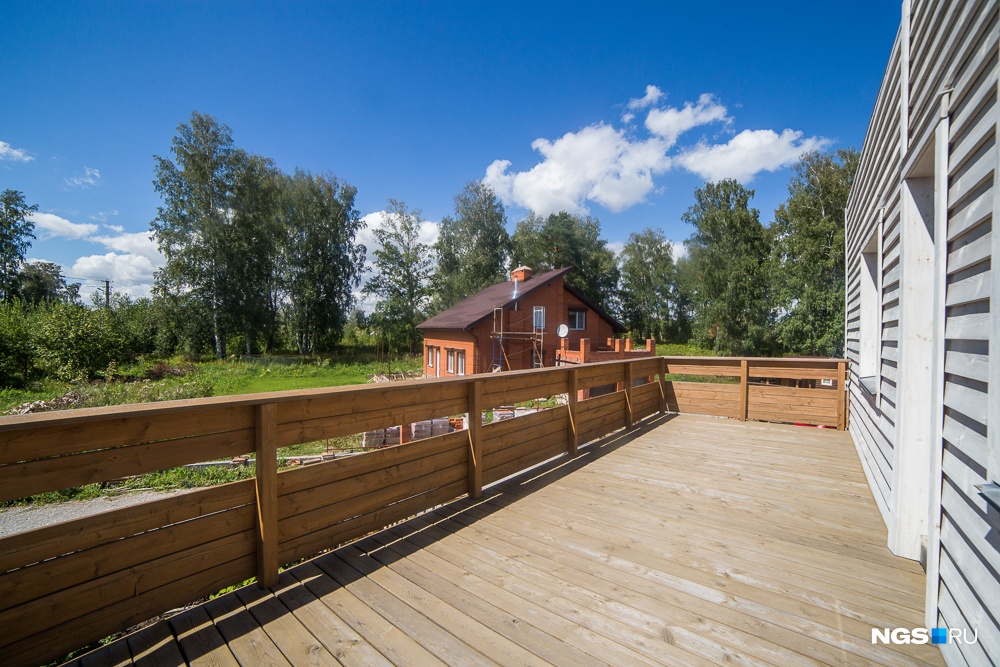

И у супругов, и у дочери из спален есть выходы на свои террасы, где можно отдыхать. Правда, времени на отдых все время не хватает. Например, сейчас хозяин доделывает систему вентиляции — она будет приточно-вытяжной, с энтальпийным рекуператором тепла (идея Института катализа СО РАН, поскольку европейские рекуператоры, по словам Павла, не работают при –40 градусах). «В современном доме половина тепла уходит с вентиляцией, поэтому в мире все энергосбережение держится на рекуперации», — поясняет Павел.

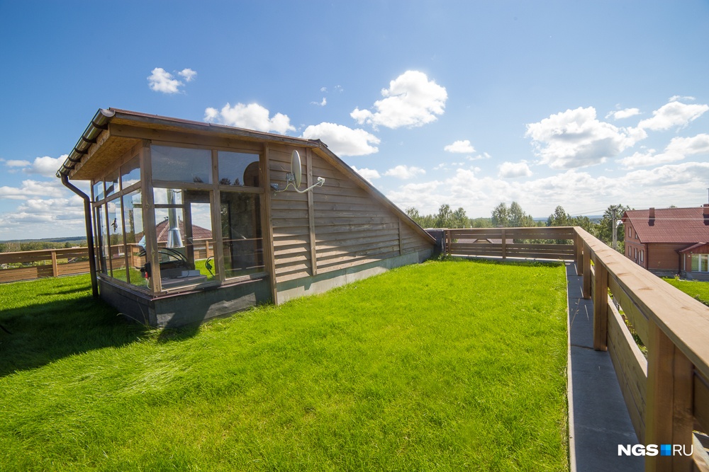

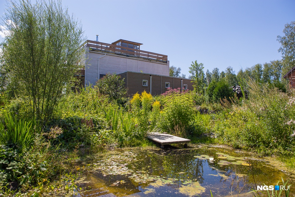

Еще одна уникальная особенность дома — зеленый газон на крыше. Как рассказал Павел, на кровлю уложили резиновое покрытие, слой пенопласта и слой земли толщиной по 20 см. Чем тоньше слой земли, тем чаще пришлось бы поливать газон. Чтобы газон не вымерзал, на крыше сделали деревянное ограждение, которое задерживает зимой снег.
Архитектор Андрей Буслаев (сзади) уверен, что это первая и, возможно, единственная выжившая зеленая крыша в Сибири. В экодом с солнечным отоплением постоянно звонят люди и интересуются технологиями. «Даже с улицы заходят, — говорит Елена. — Но я никогда не видела, чтобы кто-то еще сделал такой дом».
