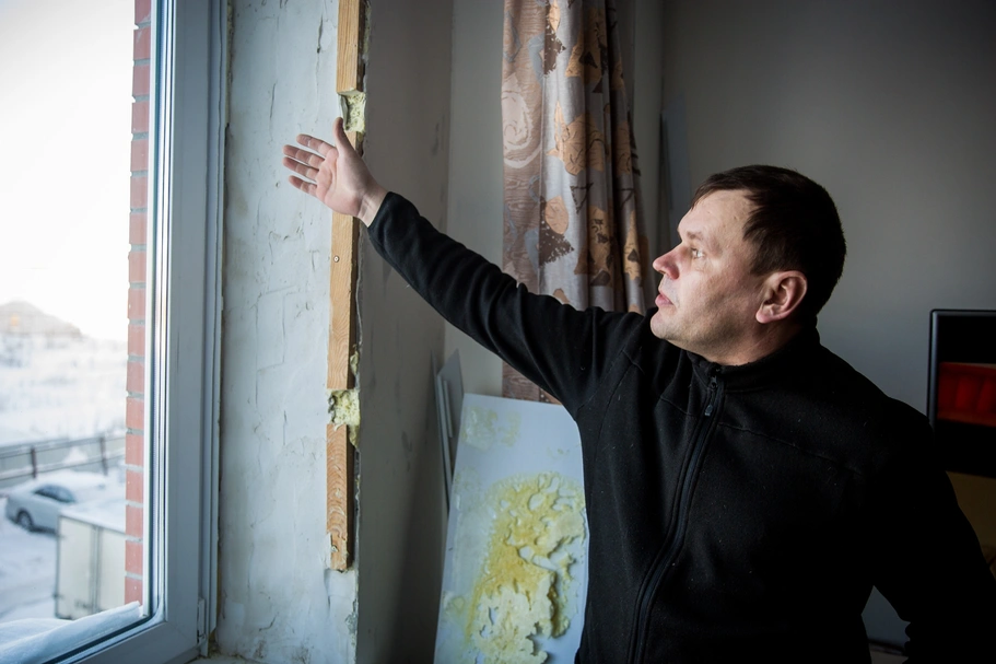

Кирпичной вставка оказалась только снаружи: на самом деле внешние стены выстроены из блоков сибита. По одной из них в квартире Андрея Вахмянина идёт внушительная трещина — с этой стороны подъезд-вставка прилегает к одному из панельных домов. Эта трещина — одна из причин постоянных сквозняков в квартире, считает её хозяин: за кладкой из блоков сибита вместо утеплителя пустота, «зажигалку подносишь, и она задувается».
Год назад трещину в стене уже заделывали, но она появилась сноваГод назад трещину в стене уже заделывали, но она появилась снова
Появилась трещина ещё в прошлом году. «Я обращался в управляющую компанию (микрорайон обслуживает УК «КПД-Газстрой-Эксплуатация». — Л.П.) — на фотографии видно женщину, это от их компании, — показывают нам ту же стену на прошлогоднем фото. — Она эту трещину расшивала, мы убедились, что там раствора нет между блоками. Вроде смотришь: так-то есть, а ковырнёшь — там глубина меньше сантиметра. Запенила она это дело, я зашпатлевал, а в этом году опять всё треснуло по тому же месту».
Ещё одна трещина в этом году появилась под одним из откровенно сквозящих окон. Ими в управляющей компании тоже пытались заниматься: вскрыли откосы, заполнили пеной пустоту, которая и до этого должна была быть заполнена пеной, и закрыли. Но это не помогло.
Жители дома обнаружили, что откосы их окон и балконных блоков не утепленыЖители дома обнаружили, что откосы их окон и балконных блоков не утеплены
После этого даже приходила специальная комиссия, сняла, частично разломав, оконные откосы, но решить проблему не смогла — откосы так и стоят в углу комнаты, а домашний градусник возле не горячей батареи показывает 20 градусов.

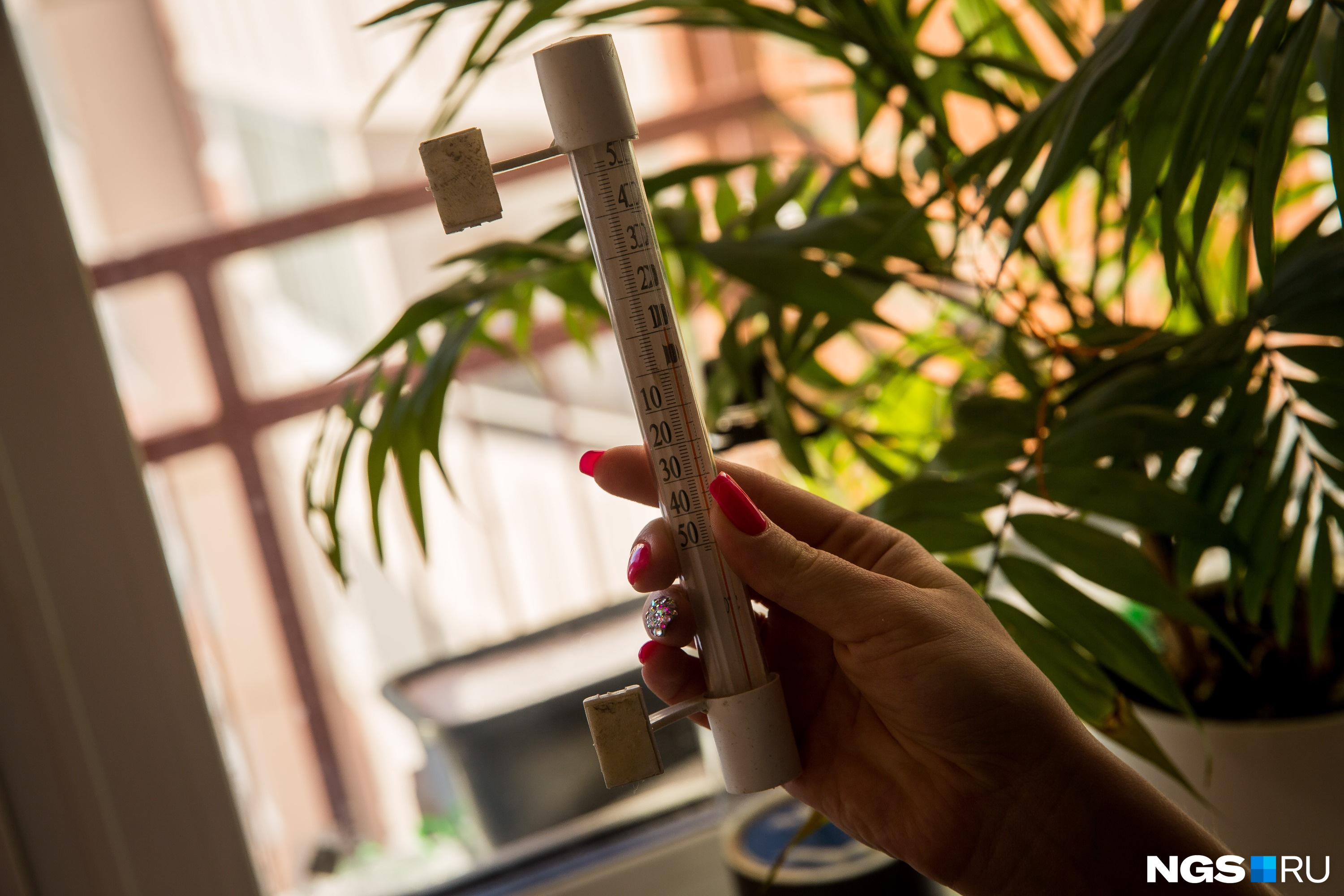

Температура у окна не поднимается выше 10 градусов, в самой квартире едва доходит до 20, но из-за сквозняка всё равно холодноТемпература у окна не поднимается выше 10 градусов, в самой квартире едва доходит до 20, но из-за сквозняка всё равно холодно
