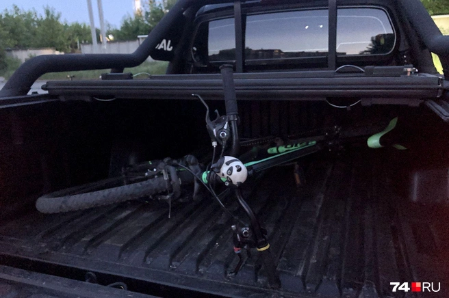

Когда на тест достается пикап, хочется погрузить в него что-нибудь этакое (но при этом не сорвать спину). Я решил просто для понимания засунуть в него свой не самый большой велосипед, и тут случился конфуз. Длины грузовой платформы, 1590 мм, достаточно, но руль велосипеда оказался выше уровня борта, прикрытого в нашем случае герметичной крышкой. Конечно, если бы это был мой личный пикап, я бы нашел способ: можно, в конце концов, установить кунг высотой с кабину и возить даже небольшие мотоциклы. Но борта высотой 470 мм ограничивают размеры в конфигурации с крышкой. В остальном, конечно, места тут навалом, хотя для личного пользования не хватает какой-нибудь крепежной системы, чтобы мелкий груз не елозил по обширной территории.
Забавно, что в своем хетчбэке я без труда вожу этот велосипед, но в пикапе с крышкой не хватило нескольких сантиметров | Источник: Артем КрасновЗабавно, что в своем хетчбэке я без труда вожу этот велосипед, но в пикапе с крышкой не хватило нескольких сантиметров | Источник: Артем Краснов

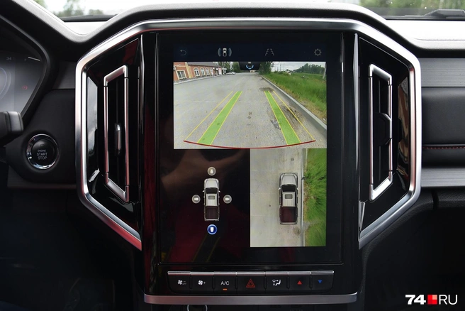

Конечно, это не самый безнадежный автомобиль в городе: есть ведь и растянутые «Газели». Но в любом случае в мегаполисе он кажется чужеродным: личную жизнь лучше строить с машинами попроще. Но, кстати, парковку сильно облегчают камеры и большие зеркала, так что глобальных проблем не возникает. Просто город ему не органичен.
Из-за вертикального планшета на центральной консоли окна камер скомпонованы мозаикой | Источник: Артем КрасновИз-за вертикального планшета на центральной консоли окна камер скомпонованы мозаикой | Источник: Артем Краснов

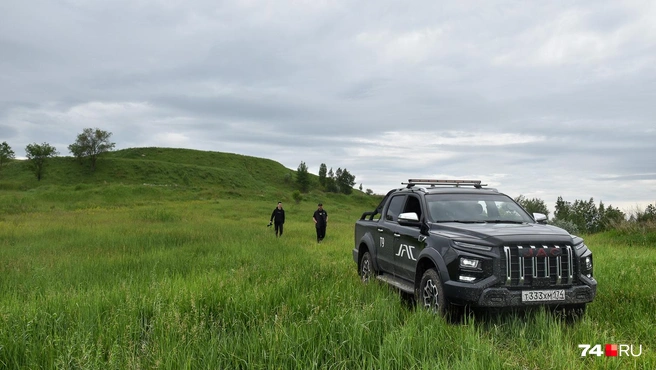

Зато какое чувство раскрепощения охватывает при выезде на грунтовки. Когда во время тест-драйва напарники просят меня забраться во-о-он туда ради красивого кадра, я обычно осторожничаю. Современные кроссоверы, особенно китайские, не то что для бездорожья, но даже для грунтовых дорог подходят весьма условно. Здесь же никаких проблем: длинноходная подвеска и мясистые шины — что обувь на толстой подошве. Усыпанная зубастыми камнями сельская дорога или дно заброшенного карьера мне только в радость. Колеса прыгают, как баскетбольные мячи, подвеска держит удар, едешь всё быстрее и быстрее, но…
18-дюймовые колеса с высокопрофильной резиной выглядят мелковатыми для столь обширных арок | Источник: Артем Краснов18-дюймовые колеса с высокопрофильной резиной выглядят мелковатыми для столь обширных арок | Источник: Артем Краснов

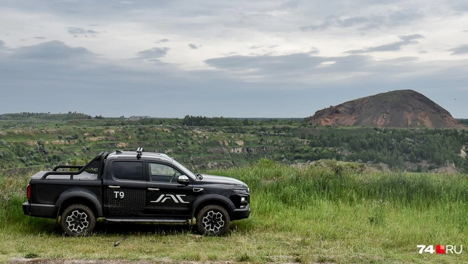

Но проблема в раскачке. Вообще подвеска JAC T9 относительно мягкая, поэтому на одиночные выбоины реагирует с пониманием, а вот волны не любит: пикап на них раскачивается, как шлюпка. Раздатка у него висит ниже уровня рамы, так что при неудачном стечении обстоятельств примет на себя удар. Зато на плохих дорогах он не вытрясает душу и позволяет без устали ехать по нашим «направлениям».
Поле — его стихия | Источник: Артем КрасновПоле — его стихия | Источник: Артем Краснов
Поле — его стихия

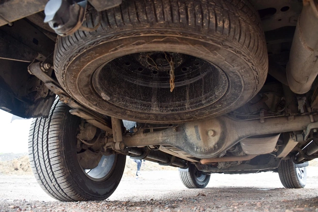

Проходимость тоже в жанровых рамках. Три режима трансмиссии выбираются «шайбой» на центральном тоннеле. Полный привод включается жестко (без дифференциала), поэтому ездить по твердым покрытиям на нем нежелательно, зато в грязи обе оси работают на всю катушку. Попутно отключается система стабилизации, не мешая ехать с небольшой пробуксовкой: на внедорожной резине это иногда полезно. В моноприводом режиме разгруженные задние колеса скользят достаточно легко, но есть самоблокирующийся дифференциал, снижающий холостые вращения. Наконец, можно включить понижающую передачу с отношением 2,48.
Задняя подвеска — рессорная. Глушитель и раздатка висят ниже уровня рамы | Источник: Артем КрасновЗадняя подвеска — рессорная. Глушитель и раздатка висят ниже уровня рамы | Источник: Артем Краснов
Артем Краснов
Главным лимитатором проходимости является длинная колесная база. Просвет заявлен на уровне 210–230 мм (в зависимости от нагрузки), и с точки зрения углов въезда и съезда у JAC T9 всё неплохо, но на сильных изломах рельефа нужно учитывать риск приземлиться на раму или подножки кузова.

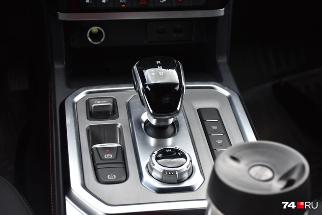

JAC T9 позиционируют как более гражданскую версию младших пикапов, и это особенно чувствуется в салоне. Он сделан без откровений и мало чем отличается от десятков интерьеров других китайских машин: 10-дюймовый планшет на центральной консоли, цифровая панель приборов, двухпозиционный селектор автомата — всё это уже было. Но для пикапа это, скорее, похвала: никакого намека на утилитарную суть автомобиля, словно едешь в обычном кроссовере. Выбора комплектаций нет в принципе, и предложенная версия имеет почти всё необходимое сразу.
Электроручник, рычажок выбора режимов движения, селектор автомата и шайба управления полным приводом | Источник: Артем КрасновЭлектроручник, рычажок выбора режимов движения, селектор автомата и шайба управления полным приводом | Источник: Артем Краснов

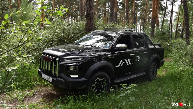

Но если рассматривать пикап всё же как утилитарную машину, то серьезными конкурентами выглядят младшие братья «девятки»: так, Sollers ST6 стоит от 2,63 миллиона, ST8 — от 2,87 миллиона. И по чисто пикапской мерке они мало чем отличаются от T9: да, скучнее дизайн, да, меньше «лошадность» и проще салон, но габариты, грузовой отсек, проходимость — всё почти идентично. Наконец, есть «УАЗ-Пикап» с ценником 1,86–2,105 миллиона рублей. Тут остается лишь еще раз констатировать, что JAC T9 в Китае находится в этой же ценовой нише, но многочисленные таможенные сборы даже с учетом российской сборки увеличивают цену этак вдвое.
По узкой лесной дороге пикап проехал вполне уверенно: он длинный, но ширина вполне обычная, менее 2 метров | Источник: Артем КрасновПо узкой лесной дороге пикап проехал вполне уверенно: он длинный, но ширина вполне обычная, менее 2 метров | Источник: Артем Краснов
