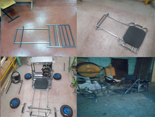

В качестве каркаса для кузова своего мини-авто Никита использовал металлические профильные трубы. Их купили вместе с товарищем в металлопрокате после того, как был составлен подробный чертеж. Девять труб общей длиной 27 метров тащили вдвоем. Распиливал, сверлил и точил отрезки нужного размера Никита самостоятельно на школьных станках. Остальные комплектующие для ходовой и моторной части покупали всей семьей в интернете.

Каркас автомобиля Никита собрал из профильной трубы, которую купил в металлопрокате | Источник: Никита ЦурбановКаркас автомобиля Никита собрал из профильной трубы, которую купил в металлопрокате | Источник: Никита Цурбанов
Никита Цурбанов
Для создания прототипа багги Никите пришлось освоить тонкости работы с металлом и сваркой. С разными типами станков парень был знаком по урокам труда в школе. А вот сварочное дело было в новинку: помогали наставники и дедушка.
— Изначально я не умел работать со сваркой, поэтому мне пришлось обратиться в школу, где мне частично помогли, изготовили две части рамы. Когда нужно было доделывать все остальное, я поехал в Черепаново к деду. Он мне помогал. Я вижу, что дед уже уставший, и решил научиться сам. Те детали, которые не требовали какой-то большой прочности, большой стойкости, я заваривал сам, — рассказывает Никита.

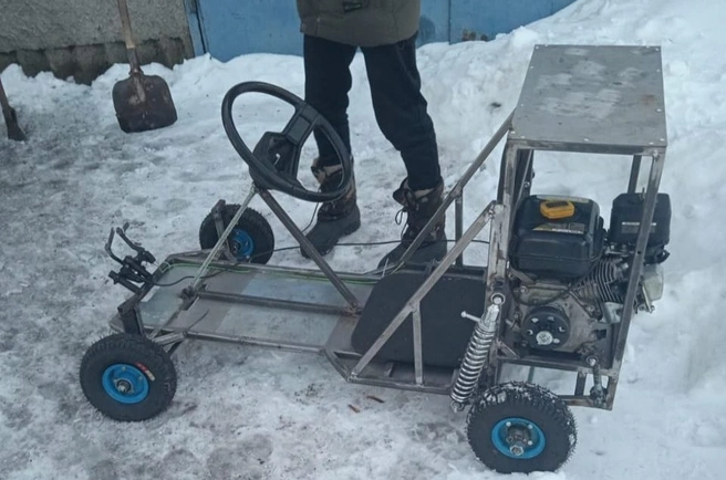

На научно-практической конференции в школе результаты своей работы Никита представить не успел: закончился учебный год. Тем временем, автомобиль имеет вполне конкретные технические параметры и мощности: скорость — до 59 км/ч, 6,5 лошадиных силы и объем — 196 «кубов». Двигатель работает на классическом АИ-92. На сегодняшний день юный автоинженер накатал уже около 100 км на своем прототипе, на ходу в общей сложности машина провела примерно 7 часов. За это время пару раз приходилось «подшаманивать» карт. В перспективе Никита планирует обшить корпус и сформировать более закрытый кузов.
— Я планирую его покрасить. Также у меня есть листы на него, на все места, они уже покрашены. На скорости не залетят камни прямо в меня, ну и в целом это будет выглядеть более приятно. И если лужа где-то, то водитель защищен и телефон не провалится, если выскользнет из кармана во время поездки. Краска чуть-чуть ржавеет, поэтому каркас буду лаком покрывать, чтобы защитить от коррозии, — добавляет школьник.
Первый вариант сборки Никита закончил весной этого года. На сегодняшний день прототип получил небольшие конструктивные изменения. | Источник: Никита ЦурбановПервый вариант сборки Никита закончил весной этого года. На сегодняшний день прототип получил небольшие конструктивные изменения. | Источник: Никита Цурбанов

— Друзья мои называют его марсоходом, а я — машиной. Катаемся с друзьями, здесь сзади можно посадить одного человека. Машина тянет и пока никто не падал, — рассказывает Никита.
