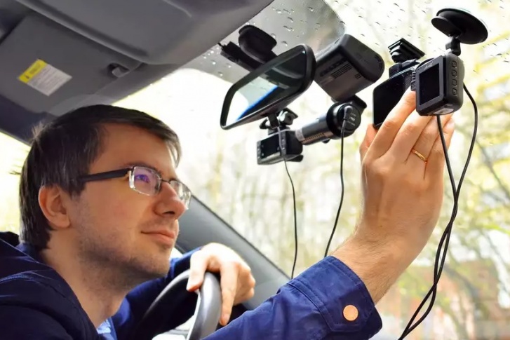

Эксперт Александр Шуб рассказал, какие функции есть у современных видеорегистраторов | Источник: ТехноСити.РФЭксперт Александр Шуб рассказал, какие функции есть у современных видеорегистраторов | Источник: ТехноСити.РФ
