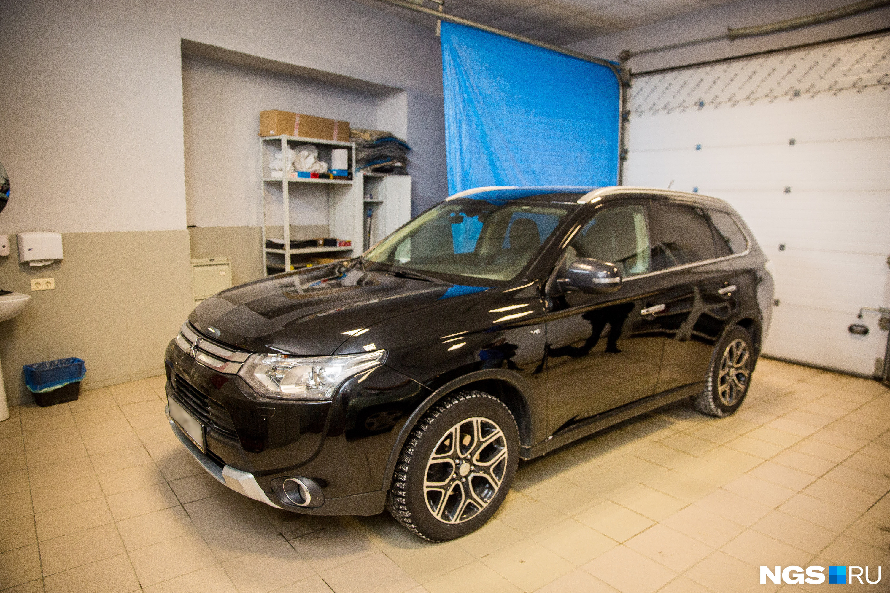

В новом выпуске проекта «Угонят — не угонят?» кроссовер Mitsubishi Outlander 2014 года выпуска и его владелец Евгений. В машине есть и сигнализация, и дополнительный иммобилайзер, и блокиратор рулевого вала. Насколько все эти системы защищают автомобиль — проверят специалисты компании по установке охранных систем «Цезарь Сателлит».
«Угонят — не угонят?»: Mitsubishi Outlander, который держится 15 минут | ngs.ru«Угонят — не угонят?»: Mitsubishi Outlander, который держится 15 минут | ngs.ru
Кроссовер Mitsubishi Outlander, попав в руки Евгения, был оснащен сигнализацией StarLine A93, механическим блокиратором рулевого вала и дополнительным беспроводным реле-блокировкой в подкапотном пространстве. Это реле — фактически иммобилайзер, работает от брелка-метки, который владелец носит с собой.

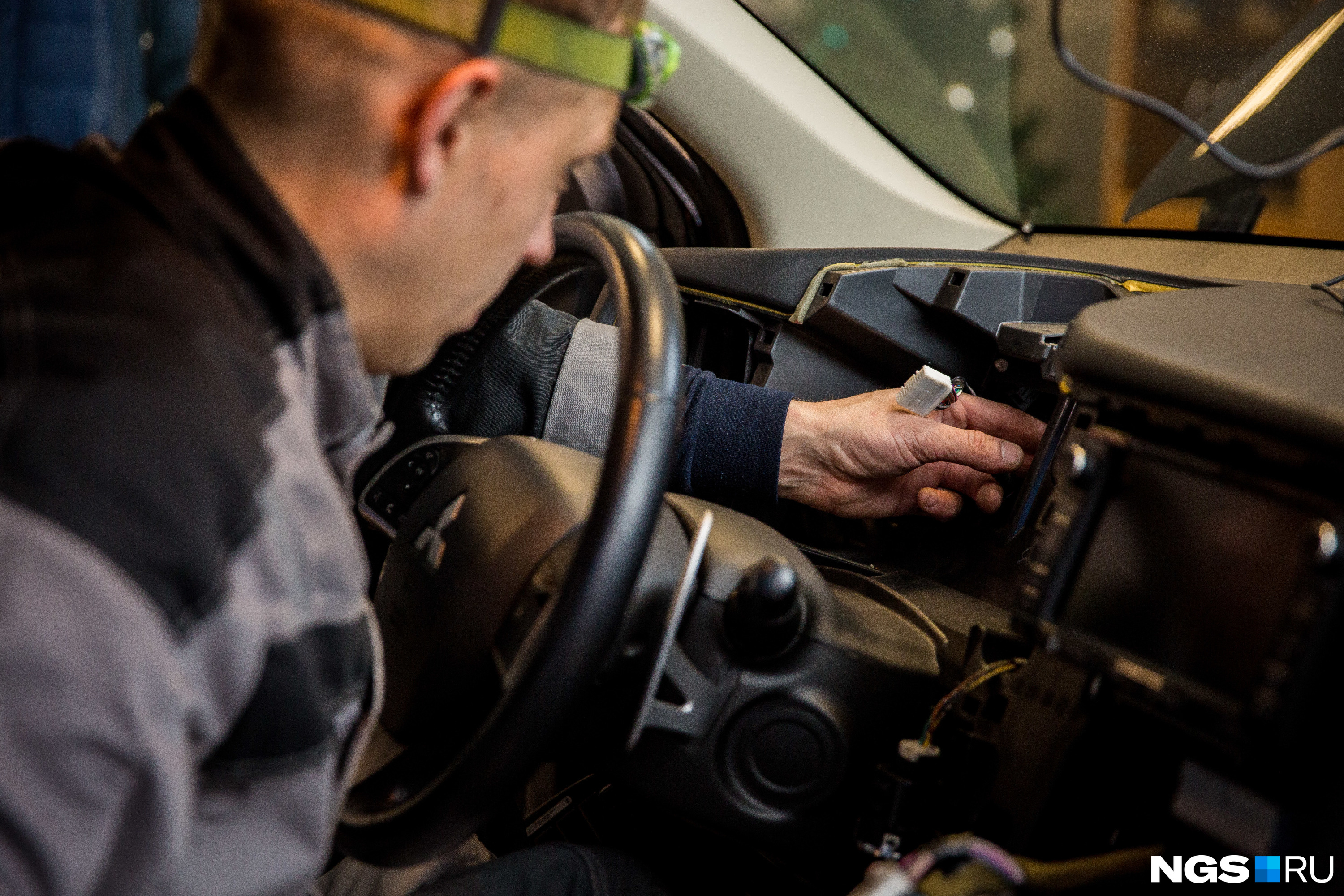

После отпирания двери необходимо нейтрализовать сирену в подкапотном пространстве — это делается быстро, замок капота тут не защищен. Чтобы владелец ничего не узнал по тревожному сигналу брелка или приложения в смартфоне, угонщик может использовать глушилку.

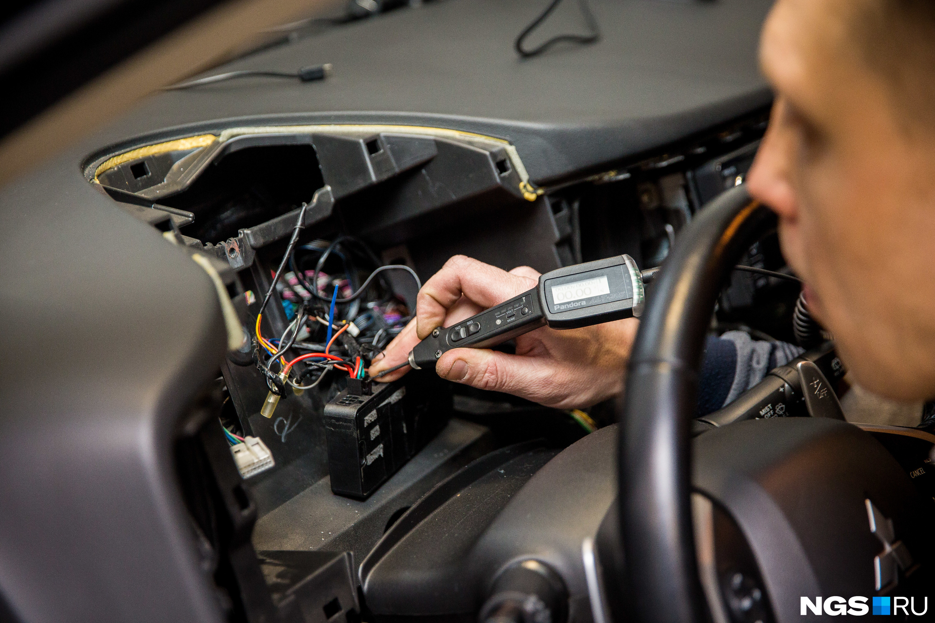

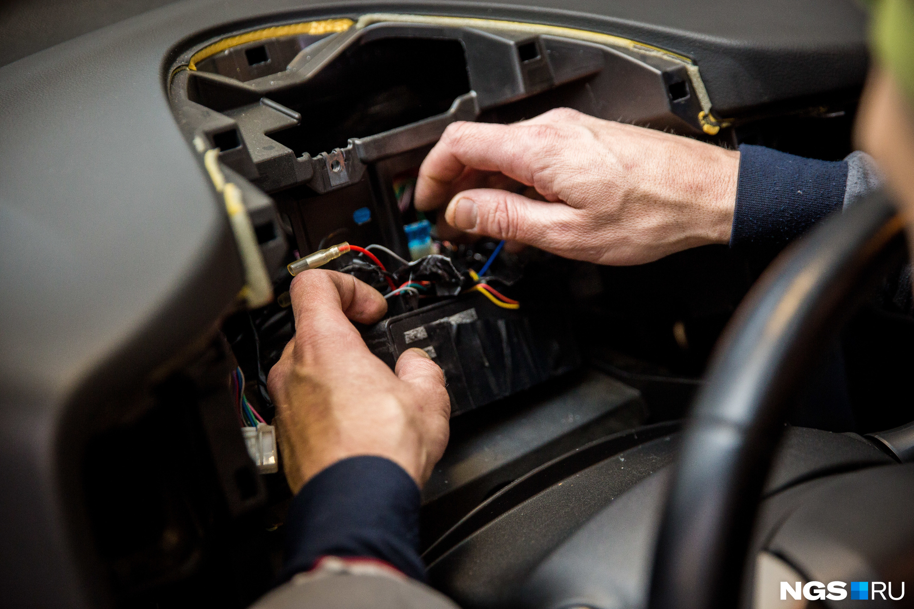

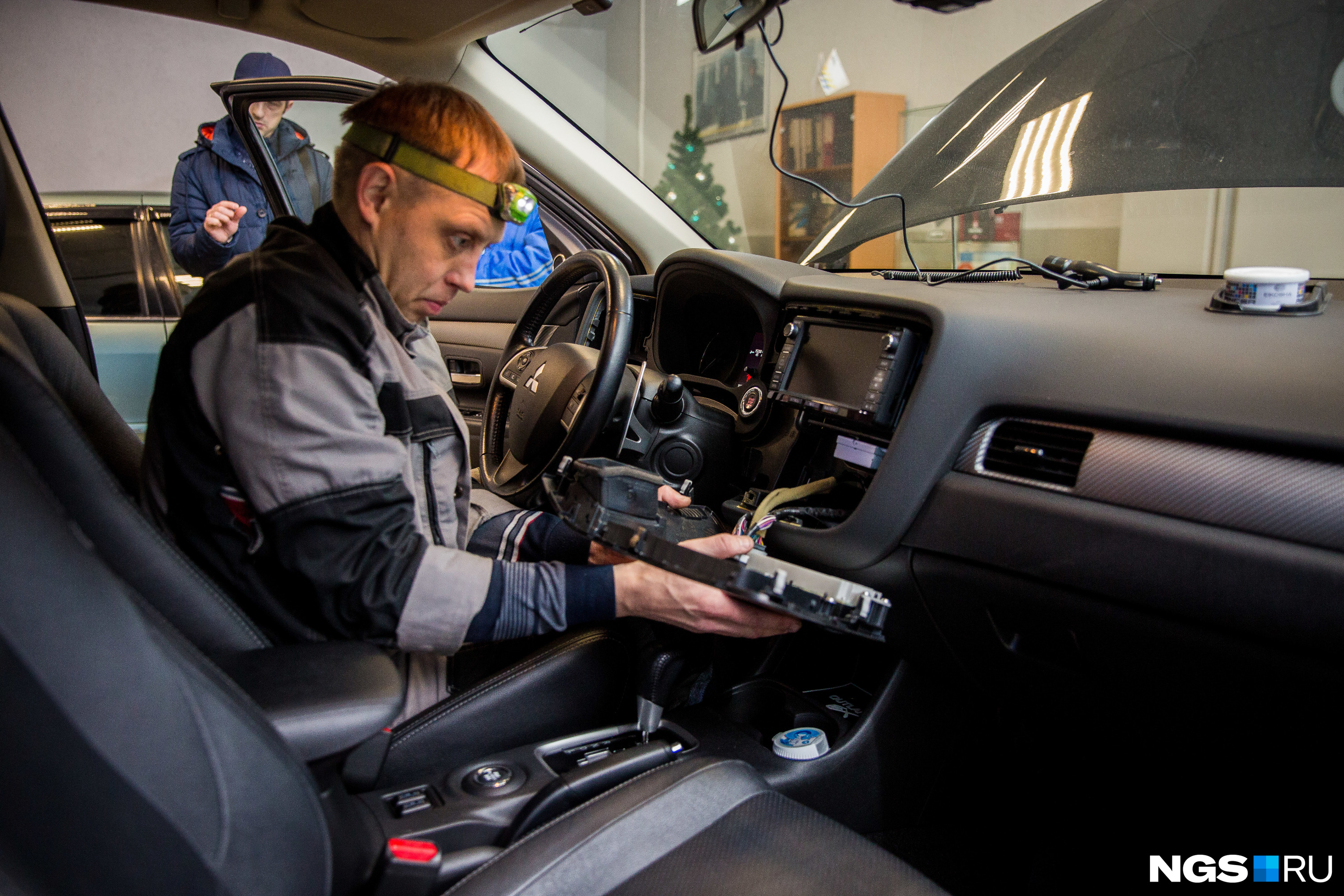

Далее разбираем приборный щиток, блок сигнализации установлен именно там. Достаточно просто отсоединить все разъемы, и StarLine нейтрализован — блокировка здесь с нормально разомкнутыми контактами, не надо подавать минусовой сигнал на провода.

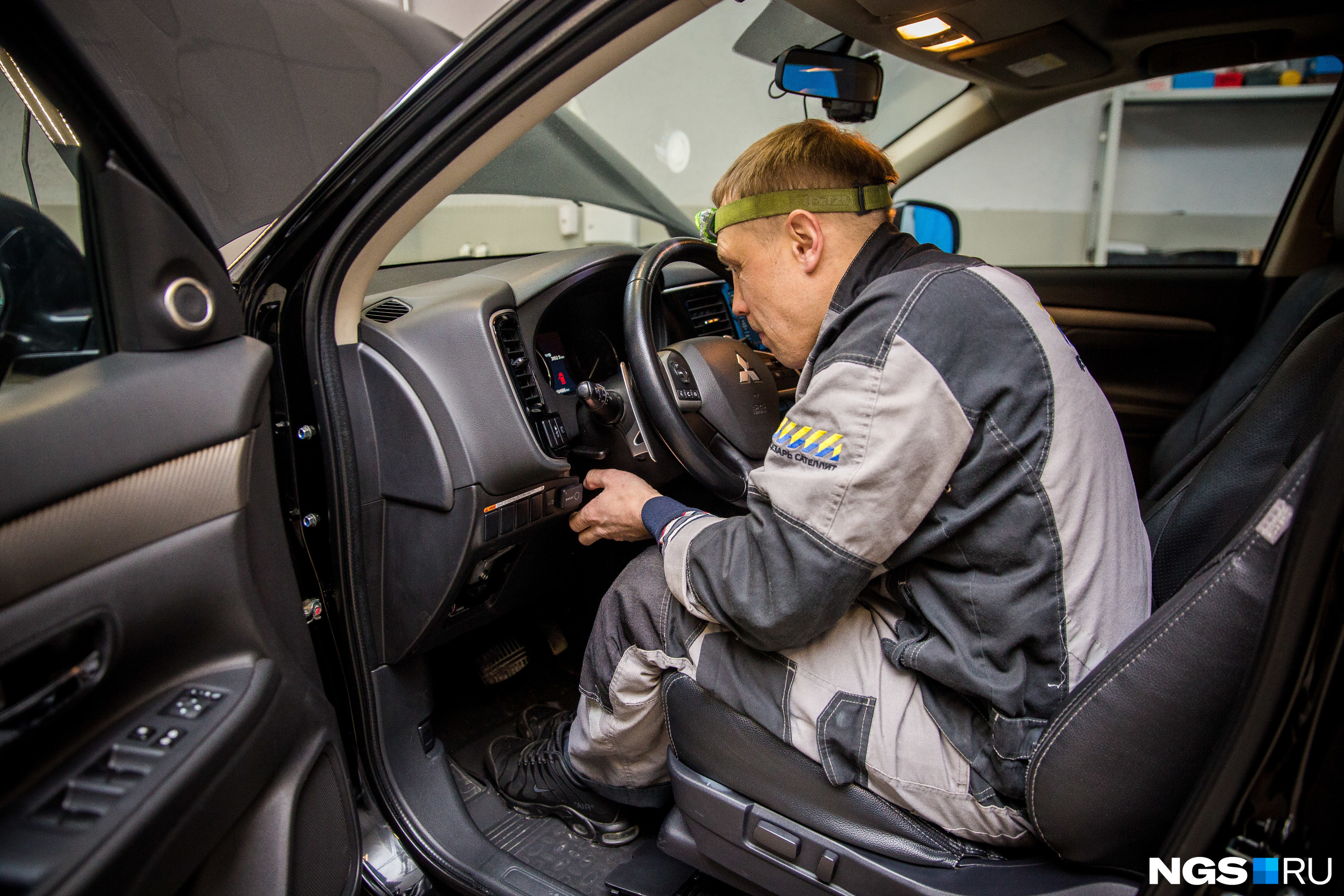

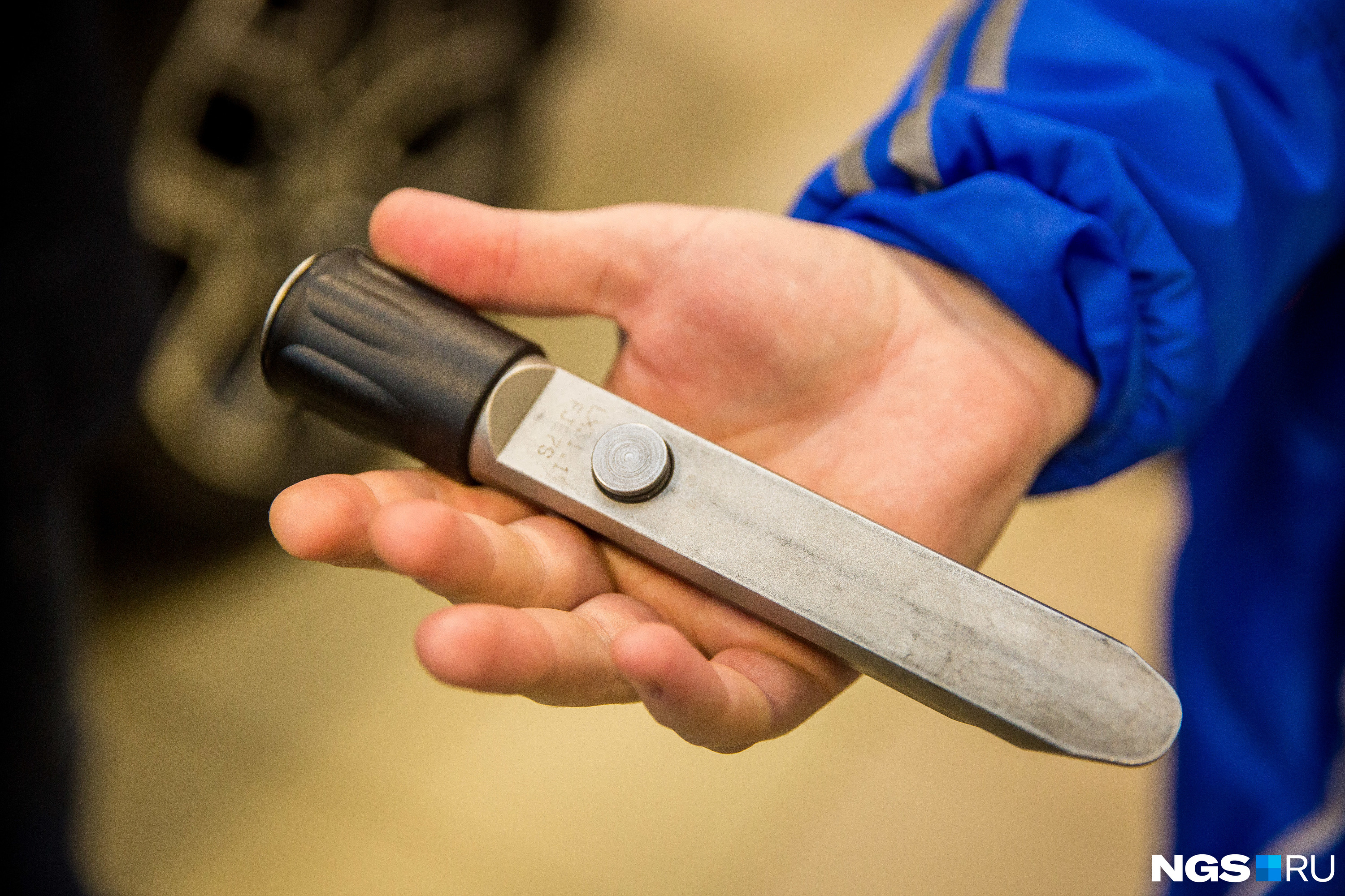

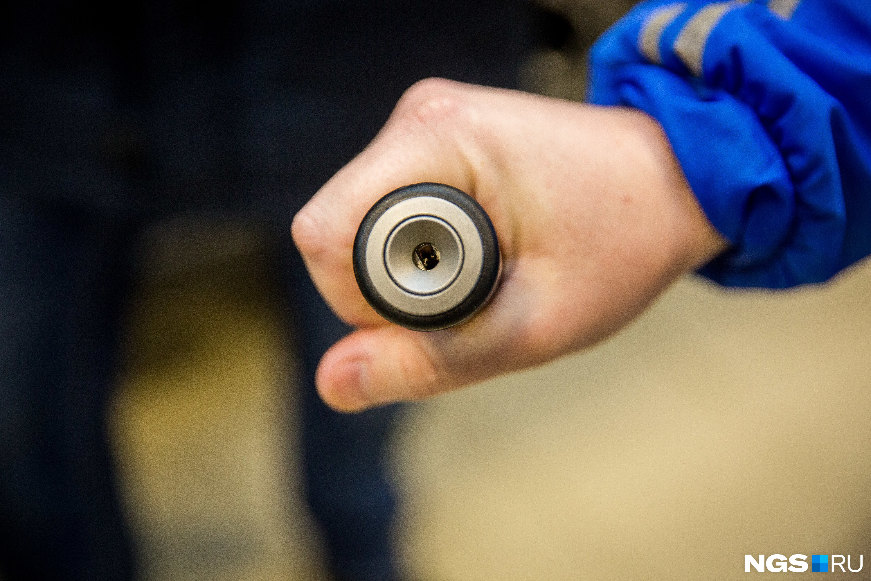

Затем злоумышленник — если, конечно, увидит в этом смысл — попытается расправиться с блокиратором рулевого вала. Придется его пилить компактной болгаркой или высверливать, но высверлить дисковый механизм личинки слишком сложно. На распил с шумом и искрами уйдет не менее 10 минут.
Если угонщик следит за машиной, которая очень нужна, он может пойти на хитрость. В первый день проникнет в салон и зальёт в личинку блокиратора рулевого вала суперклей. «Закрывает дверь и уходит. С утра приходит владелец, пытается открыть блокиратор — не работает, что-то заклинило. Эвакуатор, сервис, распил — то есть клиент сам снимает то, что он ставил. Как правило, в этот же день сразу же такую не ставят вещь, времени нету, денег нету и т. д. Вечером он снова оставляет машину возле дома — она уже обезоружена», — объясняет Игорь Арганов, руководитель направления «Автомобили» компании «Цезарь Сателлит».

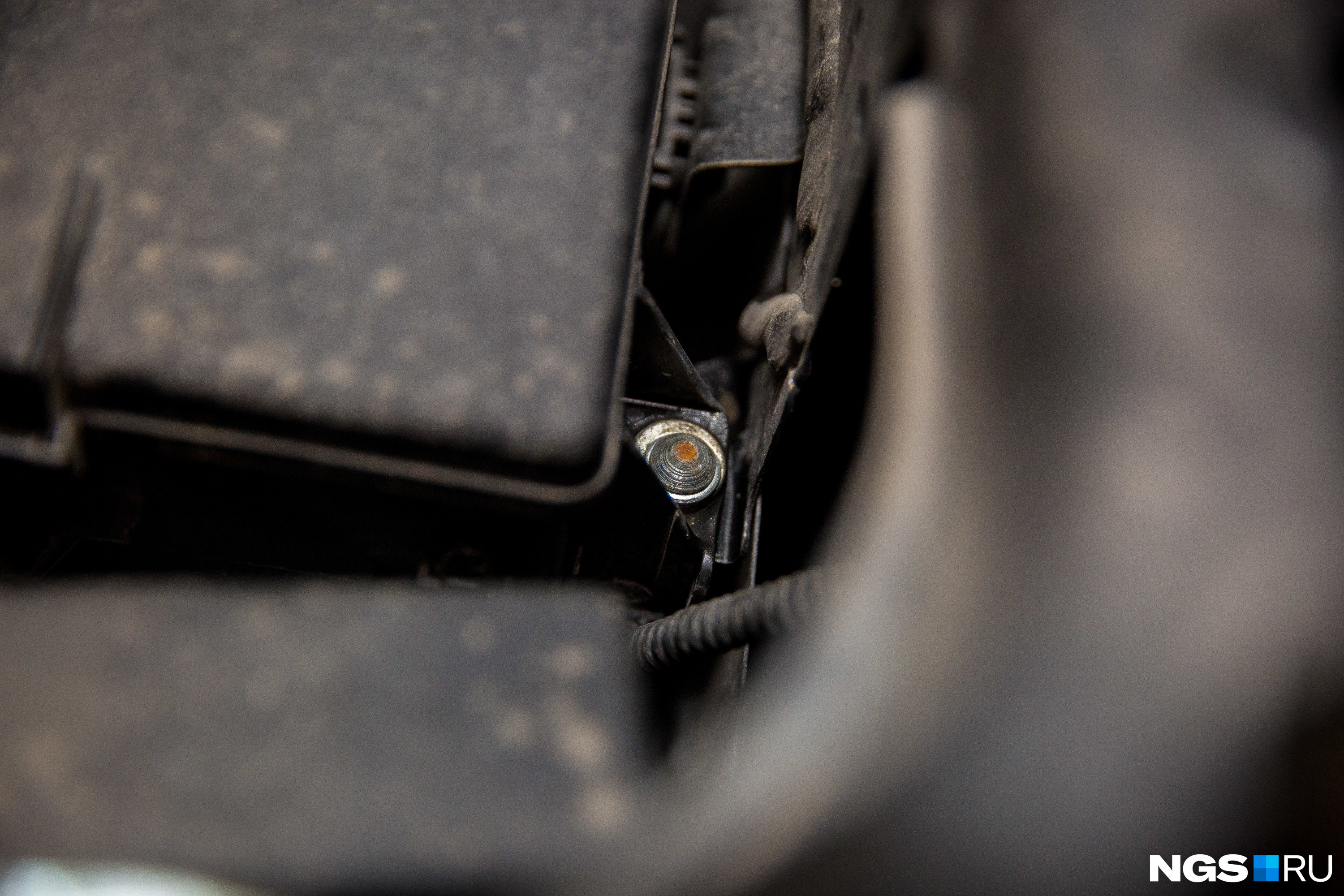

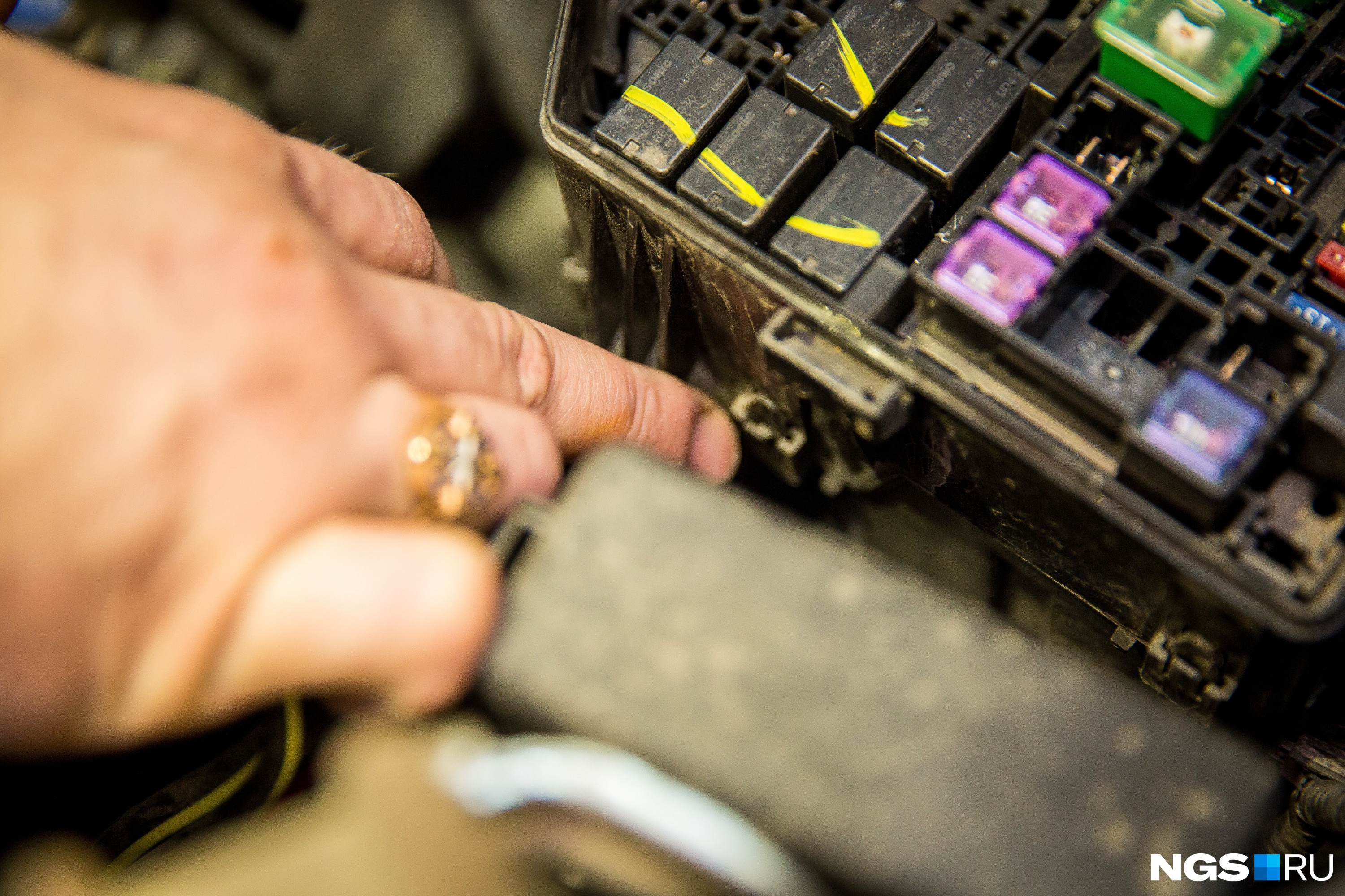

Если блокиратор удалось нейтрализовать, уехать автомобилю все равно не даст дополнительное беспроводное реле-блокировка под капотом. Оно разрывает электрическую цепь форсунок или катушек зажигания. О реле угонщик может и не знать, автомобиль заглохнет через несколько секунд после начала движения. Здесь это реле установили в коробке предохранителей, а саму коробку прикрутили болтами с сорванными головками. Вроде никак её не разберешь, но есть элементарный способ.
«Если мне надо было бы угнать эту машину, то срывные болты, тем более на морозе, — это не помеха. Я бы ударил монтировкой, весь пластик просто бы разлетелся — потом бы я купил за 3 тысячи такой же блок. А проводам ничего не будет», — говорит Алексей Щерба, руководитель отдела сервиса «Цезарь Сателлит».
Получив доступ к реле, угонщик замкнет контакты, и только тогда автомобиль будет похищен. Но время, затраченное на нейтрализацию всех систем, в нашем случае, конечно, критическое. «Время угона минут 15. Увидев блокиратор рулевого вала, эту машину просто бросят. Здесь 4 балла получается, это максимальная оценка, которая у нас была», — отмечает Игорь Арганов.
