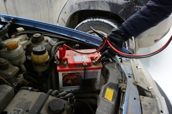

Типичная ошибка новичков: нагружать аккумулятор и не следить за его состояниемТипичная ошибка новичков: нагружать аккумулятор и не следить за его состоянием
Батарея не огонь
Что интересно, аккумулятор часто умирает не зимой, а ещё летом. Его разряжают, слушая музыку при заглушенном моторе или подсвечивая фарами улицу. Но если летом полуразряженный аккумулятор не заметен, то с первыми холодами проблема обнажается.
Признаки «дохлого» аккумулятора известны: стартер крутит вяло или не крутит вовсе, а панель приборов и освещение затухают.
Аккумулятор можно дозарядить, но если началось разрушение пластин, лучше менять. Определиться поможет диагностика в любой специализированной фирме.
Зарядка аккумулятора занимает примерно сутки, и в хорошей компании вам предложат подменную батарею.
