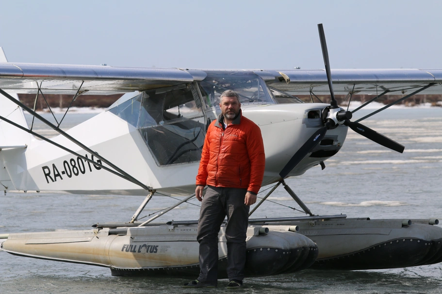

Сургутянин Георгий Киртаев по образованию инженер-механик, а страсть к дикой природе ему привила мама-биолог. Своими руками он собрал гидросамолет, на котором сейчас летает в разные уголки нашей страны и изучает численность пернатых и разных животных.
Его крылатому другу не требуются аэродром и взлетная полоса, у самолета очень короткий разбег, да и вообще, по большому счету, земля ему не нужна. Подробности в материале наших коллег из 86.RU.
— Самолет создан для того, чтобы можно было работать в основном с водоплавающими птицами. Летать с ними на одной скорости, взлетать и садиться там же, где и они. Но и чтобы можно было быстро осмотреть какие-то большие труднодоступные территории, — рассказывает Георгий. — На самолете, например, летишь 10 минут, а на вездеходе будешь ехать целый день. Мы летим, фотографируем птиц, а потом спокойно их считаем. Летаю по северу России — от Соловецких островов и до Чукотки.

Максимальный взлетный вес лайнера «Стерх С-1» — примерно 700 килограммов, запас топлива — около 100 литров. На них летчик с фотографом могут пролететь без посадки около пяти часов. В самолете есть специальное открывающееся окно, его используют, чтобы снимки получались качественными, без искажений. В полете его можно открывать и закрывать по необходимости.
Особенность гидросамолета — поплавки, благодаря которым крылатая машина может приземляться на воду, лед, снежные поля и без проблем взлетать с них. Правда, иногда эти детали шасси становятся предметом интереса диких животных. Например, несколько раз во время экспедиций ученых пообщаться с поплавками решали медведи, принимая их за добычу.

— Несколько раза поплавки самолета повреждали белые медведи, принимая их за тюленей. Мы в это время находились вдалеке — на метеостанции или научном стационаре и просто не видели хищников, иначе бы отогнали их огнем или другими средствами, — поделился Георгий. — Но мы стараемся больше не попадаться на это, не останавливаться надолго в местах, где вероятно появление медведей, всё-таки это опасно.
Если присмотреться, на поплавках действительно можно заметить заплатки, которые пришлось поставить после когтей мишек.
На строительство гидросамолета у Георгия ушла целая зима. Удивительно, но примерно на 60 процентов обшивка лайнера состоит из ткани, процентов 30 — алюминий и немного пластика. Из него выполнены капот и его закрывающая часть. Стоимость такого самолета — примерно шесть миллионов рублей.
— Я его не купил, я его построил. Есть стартовый набор конструкции, который выпускают в основном в США, плюс двигатель, винт, краска. Но работать надо самому, и работать серьезно, — рассказал Георгий. — Я сам собрал и приборную панель, рядом есть небольшой столик, на который в полете можно положить телефон или поставить бутылку воды. Есть и другие нюансы. Конечно, в сборке самолета мне помогали знакомые ребята. За что им большое спасибо.

— Вот с небольшого водоема в Сургуте взлетаем — и вперед. Если ветер попутный, то 600–800 километров смело можно пролететь, а если встречный, то и 400 не осилить. Самолет медленный, крейсерская скорость где-то 120–130 километров в час, не больше. В машине 140 лошадиных сил, турбомотор, — рассказывает Георгий. — На снег и на лед можно садиться. Лишь бы было скользко. Либо два–три сантиметра воды, либо немного снега, либо лед, главное, чтобы было ровно и скользко.
