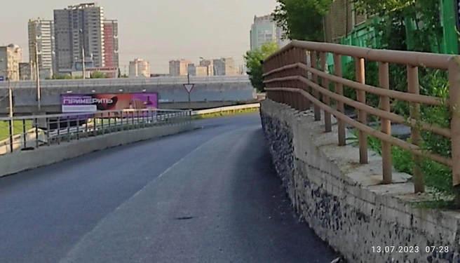

Стена отклонилась от вертикального положения недалеко от места обрушения
Эксперт обратил внимание на наклон стены еще несколько лет назад — с тех пор ситуация не улучшается | Источник: читатель НГСЭксперт обратил внимание на наклон стены еще несколько лет назад — с тех пор ситуация не улучшается | Источник: читатель НГС
читатель НГС

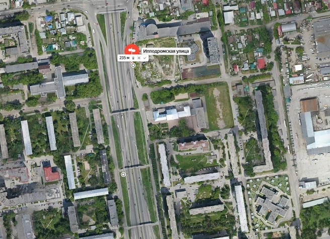

Еще одному проблемному участку на улице Ипподромской может грозить обрушение, заявил в разговоре с корреспондентом НГС источник в сфере дорожного движения. По словам эксперта, речь идет о конструкции, расположенной в верхней части магистрали с противоположной стороны, — при движении от улицы Гоголя к улице Писарева.
Участок находится с противоположной стороны — от места сегодняшнего обрушения до него около трехсот метров | Источник: «Яндекс.Карты»Участок находится с противоположной стороны — от места сегодняшнего обрушения до него около трехсот метров | Источник: «Яндекс.Карты»
«Яндекс.Карты»
Опорная стена в указанном месте заметно отклонилась от вертикального положения, обратил внимание собеседник. Проблемное место находится в 300 метрах от конструкции, которая обрушилась в ночь на 21 апреля.
«Дорогу (покрытие проезжей части) починили, насколько я помню, в прошлом году в рамках программы БКД, а вот на прилегающие элементы конструкции, как обычно, не обратили внимания. С одной стороны, по документам, дорога безопасная и качественная, а с другой, по факту, — не очень», — заявил эксперт.
Источник утверждает, что сценарий с обрушением опорной стены может повториться на этом участке, если не принять меры.
«С каждым годом [стена] наклоняется всё больше. Даст Бог, никого не накроет, если обрушится. А вероятность обрушения довольно высока, судя по отклонению стенки от вертикального положения», — заявил он.

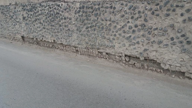

Наклон стены приводит к разрушению конструкции, обратил внимание источник | Источник: читатель НГСНаклон стены приводит к разрушению конструкции, обратил внимание источник | Источник: читатель НГС
читатель НГС
