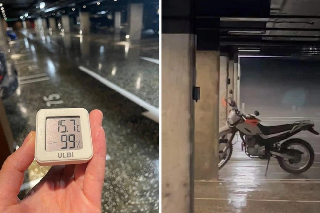

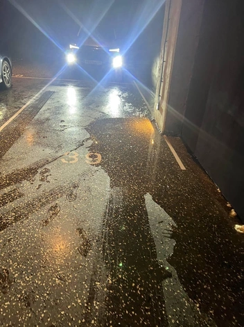

В пиковое время уровень воды под землей поднимается на два метра
Влажность на подземной парковке достигает 99% | Источник: предоставили жителиВлажность на подземной парковке достигает 99% | Источник: предоставили жители
предоставили жители

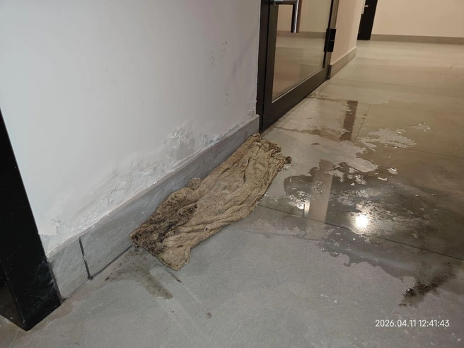

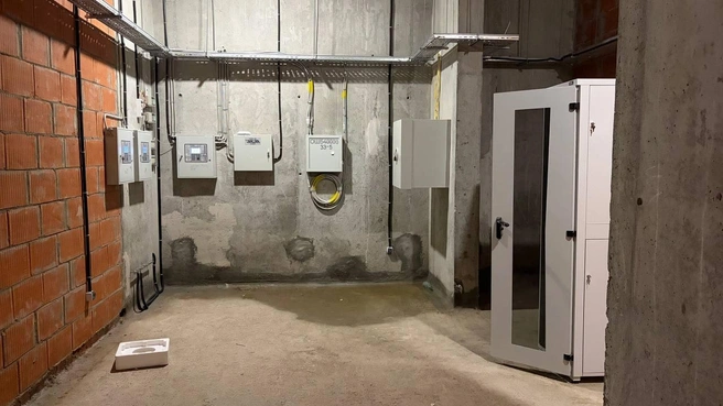

«Началось лето, и мы обнаружили, что в подвале стоят лужи и высокая влажность, вплоть до тумана. Комнатные гигрометры показали 99% влажности. У одной соседки заплесневело детское автокресло. А в этом году ситуация повторяется: заплесневели две коляски, — описал проблему он. — Керамогранит полопался, отошёл в технических помещениях. В электрощитовой резиновый изоляционный коврик лежит в воде. Какая от него изоляция?»

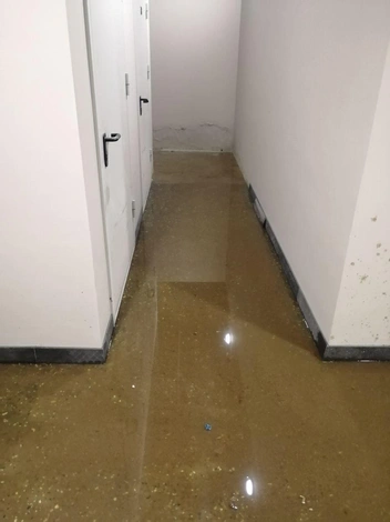

На цокольном этаже стоят лужи | Источник: предоставили жителиНа цокольном этаже стоят лужи | Источник: предоставили жители
предоставили жители
Сначала на встрече с застройщиком и УК жильцам объясняли, что дело в высокой влажности, а на полу скапливается конденсат с улицы. После удалось выяснить, что проблема упирается в грунтовые воды. Такая ситуация сохраняется с апреля и в течение лета.
«Подземная река проходит под домом с двух сторон, поэтому где-то луж больше, а где-то меньше. Получается, что до поверхности земли в пиковое время где-то два метра, а в несезон где-то четыре метра», — сообщил Александр.
Колясочные тоже тонут | Источник: предоставили жителиКолясочные тоже тонут | Источник: предоставили жители
предоставили жители
На парковке стоит туман | Источник: предоставили жителиНа парковке стоит туман | Источник: предоставили жители
предоставили жители

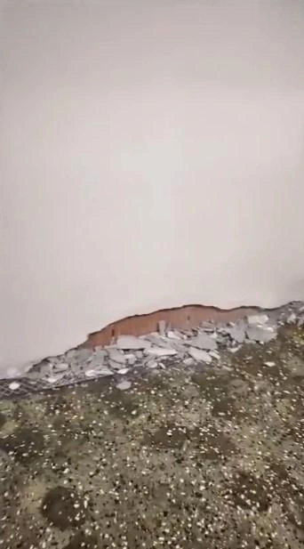

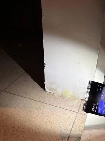

Штукатурка из-за сырости осыпается | Источник: предоставили жителиШтукатурка из-за сырости осыпается | Источник: предоставили жители
предоставили жители

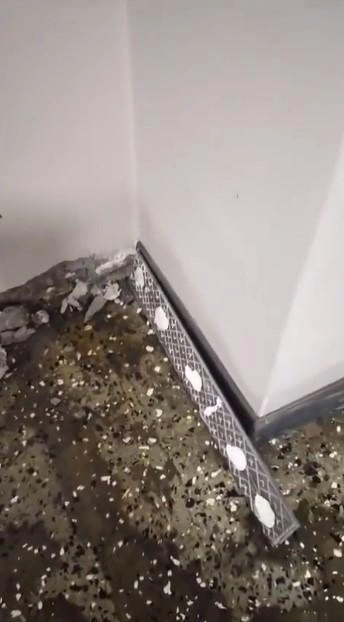

Дефекты устраняют, но проблема глобально не решается | Источник: предоставили жителиДефекты устраняют, но проблема глобально не решается | Источник: предоставили жители
предоставили жители
В июле 2025 Кира написала претензию застройщику, они вместе составили акт. Сделали прокол — вода никуда не уходила.

Близость воды к оборудованию напрягает собственников | Источник: предоставила ДарьяБлизость воды к оборудованию напрягает собственников | Источник: предоставила Дарья
предоставила Дарья
«В мае я ездила посмотреть что да как, не конкретно из-за этой проблемы, а просто. Спустилась на минус первый этаж, зашла в коридор, где находится моя кладовка, и в метре от моей кладовки была лужа. Со временем эта лужа увеличилась. И на самой парковке покрытие чуть-чуть влажное, в кроссовках очень скользко. Я там несколько раз ходила, боялась поскользнуться, упасть», — описала увиденное Дарья.

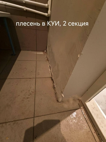

В июле она замерила влажность в своей кладовке с помощью домашнего электронного термометра, он показал 76%. Краска и штукатурка со стен стали облетать. Также в нескольких помещениях на минус первом этаже была уже зафиксирована плесень.
Жители фиксируют плесень | Источник: предоставила ДарьяЖители фиксируют плесень | Источник: предоставила Дарья
предоставила Дарья
Причиной может быть повышенная влажность | Источник: предоставила ДарьяПричиной может быть повышенная влажность | Источник: предоставила Дарья
предоставила Дарья

В ООО «Брусника» сообщили, что в рамках гарантийных обязательств своими силами и за свой счет они устраняют выявленные дефекты. Для этого применяют метод инъектирования гидрофильных полиуретановых смол, акрилатных гидроизолирующих гелей. А также обмазочной цементной гидроизоляцией заделывают швы бетонирования, деформационные швы и трещины.
«После просыхания участков с поврежденной отделкой, устранения локальных увлажнений мы восстанавливаем отделку. Также проводим постоянный мониторинг состояния помещений минус первого этажа и подземной автостоянки, в особенности мест выполнения работ. При обнаружении новых дефектов сразу берем их в работу и оперативно устраняем», — заверили в компании.
