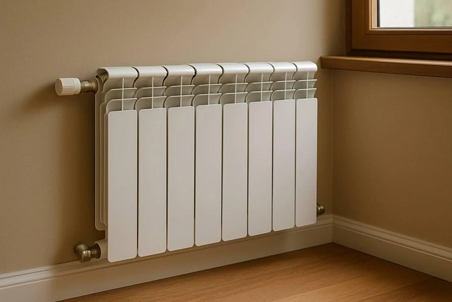

Чтобы справиться с такими сложностями, лучше выбрать биметаллические радиаторы. Они состоят из стального внутреннего слоя и алюминиевого внешнего корпуса. Среди плюсов такого тандема — долгий срок службы, быстрая теплоотдача, устойчивость к скачкам давления до 30 атмосфер и ржавчине.

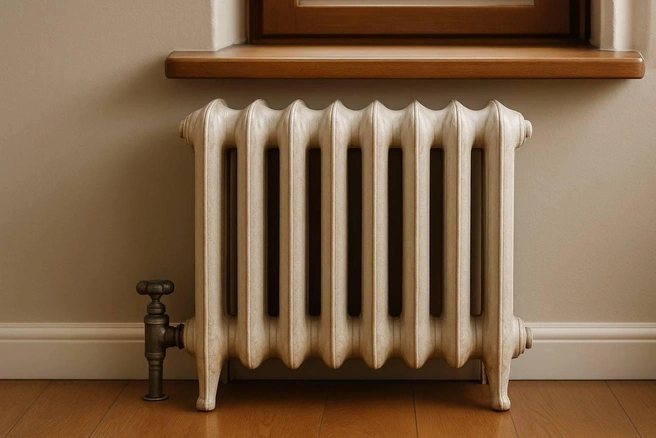

Второй вариант — чугунные батареи. Это настоящая советская классика, которая 30 лет назад стояла практически у всех. Чугун очень тяжелый, выдерживает плохо очищенную воду и скачки давления. Сегодня их применяют там, где устаревшая система отопления или нужна тепловая инерция. Радиатор не спешит нагреваться, но зато сохраняет температуру надолго.

Лидером тут является алюминий: один модуль отдает до 210 Вт тепла. У биметаллических батарей теплоотдача чуть скромнее, потому что в них есть слой стали. Полностью стальные панельные радиаторы набирают температуру оперативно, но менее эффективны в отдаче тепла. Чугун «медленно запрягает», но зато долго сохраняет жар.
Подводя итог, для быстрого нагрева можно посоветовать алюминий или биметалл. Их часто выбирают для детской или дачи, где важно оперативно повысить температуру. Ну а если нужна стабильность, то лучшим выбором будет чугун.

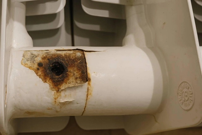

В теплоносителе многоквартирного дома используется техническая вода. В ней много примесей, солей, кислород — целая таблица Менделеева. Да и от чистоты она далека, потому что туда может попасть ржавчина из труб. Не каждый радиатор выдержит такой коктейль.
По выносливости главный аутсайдер — сталь. Если металл не имеет защитного покрытия, коррозия начинается быстро. Алюминий тоже не очень стойкий, опасность для него представляет электрохимическая реакция с другими металлами. Чугун привык ко всему, и его не берут опасные добавки. Также хорошо себя показывают биметаллические радиаторы с защитой от химических реакций с веществами, присутствующими в воде.
Эксперты советуют подстраховаться и выбрать более устойчивый вариант, если есть сомнения в качестве теплоносителя. В данном случае экономия может выйти боком.
